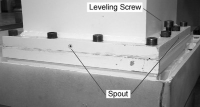

... Dakujem za obsiahlu odpoved, pre mna nestrojara (preto sledujem toto forum so strojarmi
) z povolania su najviac prinosne taketo reakcie
. Tie fotky v buducnosti by pomohli. Predstavoval som si to nejako tak ako na prilozenom obr., len viac obrazkov a popis (napr. tymto odtlacnym srobom sa nastavi pozicia kolmosti x ku y atd.) (aj ked toto forum nie je urcite ucebnica). Pretoze ako pisal Radek-B, stroj je "Jedna z nejlepsich home-made konstrukci co jsem vubec videl. Vsechny dosedaci plochy jsou poctive obrobeny, geometrie se da seridit k tomu urcenymi srouby a jednotlive dily jsou zkolikovany". Tak prave takto podarene konstrukcie aj inych inspiruju.
Marian.
