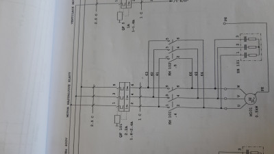

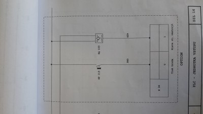

Asi ti to moc nepomuze, ale pro predstavu jak to ma ZPSka
Nastrojova hlava je tam hydraulicky aretovana (nevím zda je otačená hydraulicky nebo elektricky, nestudoval jsem to - ne všechno mi tam sedí po přestavbě s manuálem).

Tak najít ve svorkovnici kabely motoru nebo ve stykači. Podobně jako je v tom schématu co jsem nafotil. A proměřit fáze mezi sebou a proti kostře. Tím bych začal. Pak najít vodiče k teplotnímu čidlu a také proměřit a zjistit kam vede. Práce pro elektrikáře, pokud rozumíš elektrice tak OK. Pokud jen trochu tak si elektrikáře pozvi.
A určitě opticky zkontroluj jestli se ti nezaplavuje vnitřek revolverový hlavy emulzí, jestli se nedostala někam do svorkovnice nebo do motoru. Když to hlásí proudové přetížení. Mohlo prasknout někde těsnění emulze. Pokud se tam dá podívat nějakým krytem shora nebo zboku.
