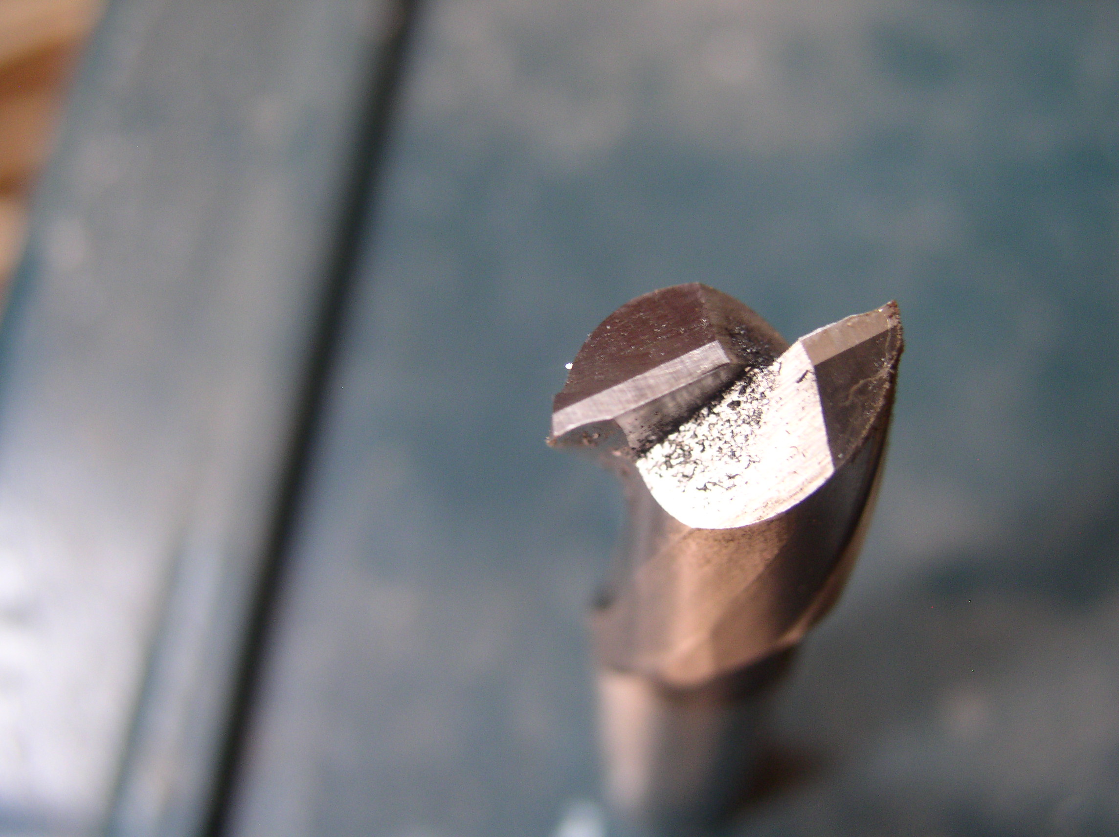

Dal by me zajimalo, jak se pozna freza se kterou se muzu zavrtavat do materialu ... vim ze nam to rikal ucitel ve skole, ale uz si to nepamatuju.
Ma to cenu ?
Freza se pozna tak ze ma na celni strane brity, zrovna nemuzu najit vhodnej obr. ale http://eshop.lutoma.cz/editor/image/esh ... 6340_l.jpg takhle NEVYPADA to je zrovna pripad kterym nezavrtas. Teda pokud pod zavrtanim myslis prosty pohyb v Z dolu.
jo myslim v Z dolu, nasel jsem tuhle frezu ... http://www.internetshopping.cz/users/na ... 120900.jpg

Jeden z čelních břitů je delší a přesahuje přes střed. Jinak to vždycky bývá v katalogu - jestli se umí zavrtávat a pokud ne tak pod jakým úhlem se smí zanořovat do materiálu.
