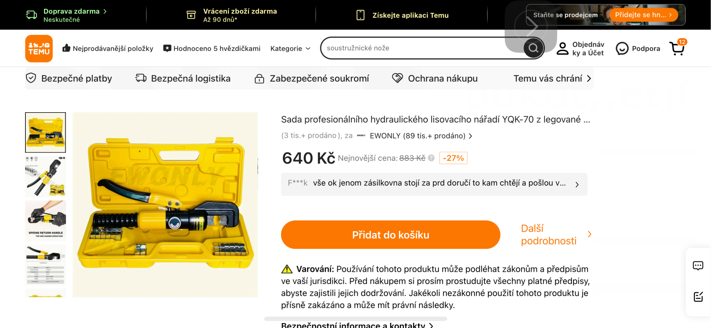

Mám prosbu nepůjčil by mi někdo z okolí lisovací kleště na kabelová oka?
Nechci to zadarmo . Potřebuji nalisovat 1x kabel AYKY 4x16
Mam průšvih . Povedlo se mi při kopání základu plotu poškodit kabel veřejného osvětlení a nesvítí nám na ulici lampy.
Už mam vše připraveno vykopáno,kabel rozholený nasazené izolace spojky ale potřebuji zmáčknout hliníkové trubičky , které tvoří spojky . Do této hliníkové trubičky se z obou stran zasune hliníkový drát.Potřebuji aby kleště byly otevřené z boku a lisovací čelisti na 16 drát.
Sehnal jsem zapůjčil z obchodu lisovací kleště mechanické ale nemohu je ve výkopu otevřít rukojeti kleští.
Z jedné strany vykopu je již postaveny železobetonový nový plot a z druhé strany obecní asfaltová silnice . Šířka výkopu je 45cm a hloubka 50cm ja tam prostě ty ani nejmenší mechanické lisovací kleště nodostanu nerozevřu je a tím pádem nenasadím na spojku-trubičku
Koukal jsem na net takovéto lisovací kleště si musím koupit to by mi úplně stačilo . Nemáte někdo něco podobného ?

ted jsem je kupoval na primadilne a byly doma druhej den.
mozna zvazit koupit a po oprave pak je tady prodat se slevou, jestli to casove a kilometrove nevyjde nejlepe ?
t.
https://www.primadilna.cz/Pakove-hydrau ... d11078.htm

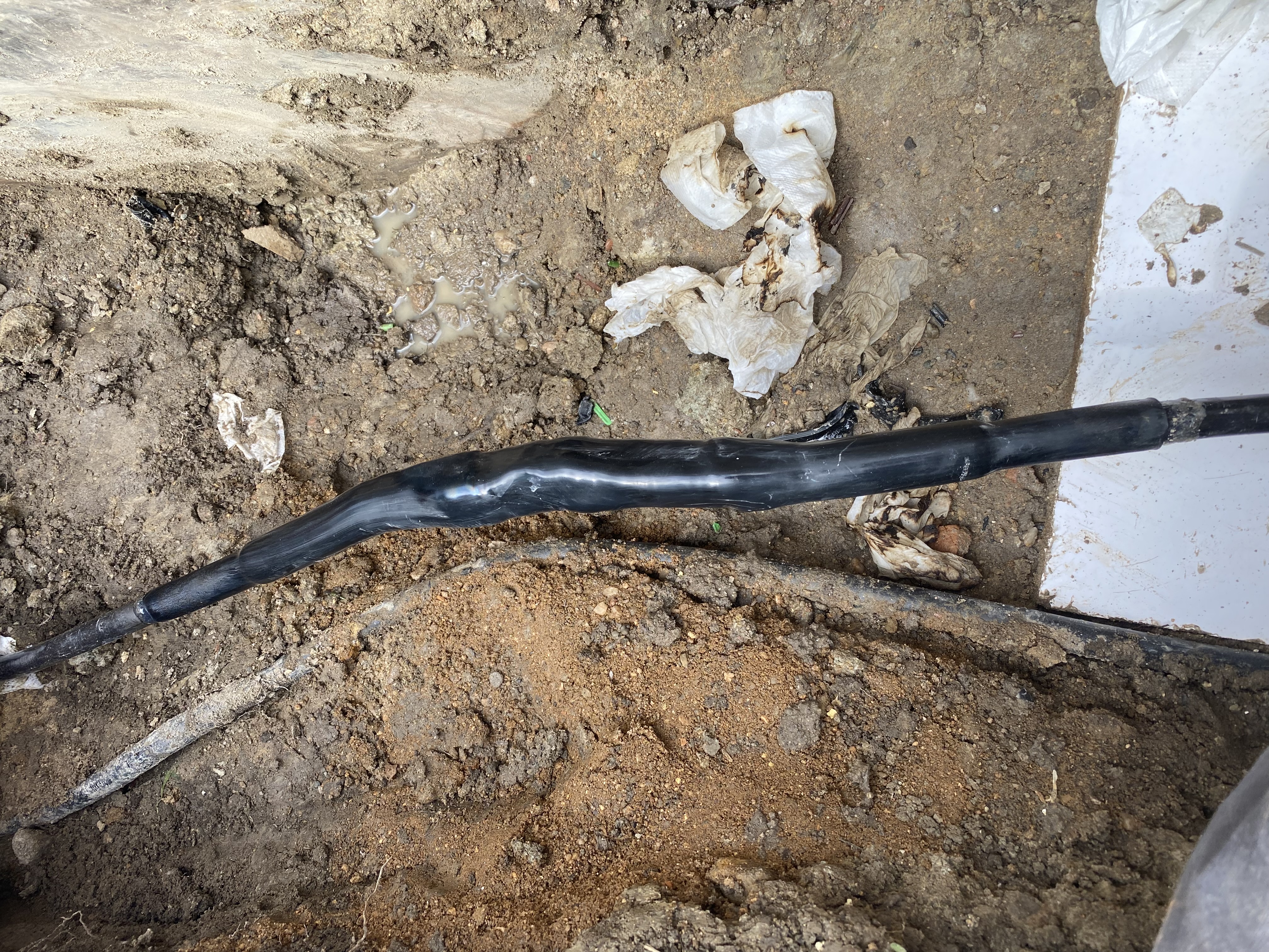

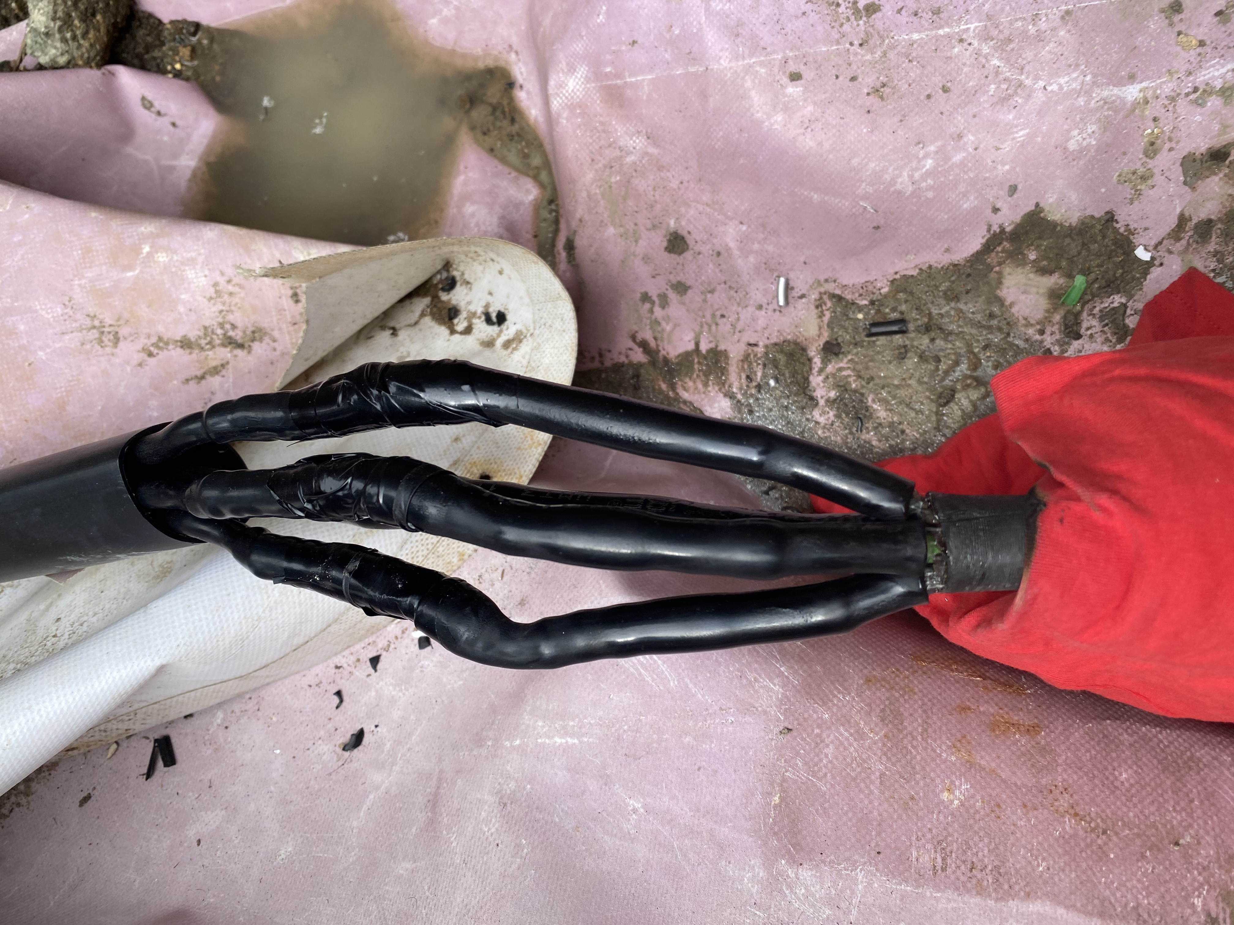

Tak jsem dnes dělal již podruhé spojku a dal si záležet a dal origo smršťovací bužirku s lepidlem na plášť kabelu 2x Prostě odkopal kabel a navlékl na obě strany kabelu první bužirku (na obou krajích má přesah přes stávající kabel 10cm) a ohřál až začalo vytékat lepidlo a počkal potom natáhl přes ní
z druhé strany kabelu druhou bužirku pres první (ta má přesah na krajích kabelu 20cm) a ohřál až začalo vytékat lepidlo. Také jsem po slisování spojek opilovat ostré otřepy. Vyzkoušel a jističe drží lampy svítí . Jenže právě teď jsem přijel a opět vypadlá jedna fáze na kabelu a opět jedna ulice nesvítí . Zítra odpojím kabel za spojkou jde do první lampy v radě . Tak na této lampě kabel odpojím a dám pod napětím a uvidím co jištění zda vypadne nebo bude držet jestli je to spojkou nebo může být v háji nějaká lampa. Tak uvidíme zítra odpo az prijedu z práce

Jak daleko je nejbližší lampa? Ono jestlis třeba za ten kabel nezatáh a nevyrval se někde ve svorkovnici...
Příspěvky: 5475
3. 8. 2025, 9:43
Přesně tak jak bylo napsáno. Oba kabely by měli být odlehčené, ideálně dané do spojky a zalite epoxem. Tohle vypadá sice pěkně, ale při zatažení to může povolit.
