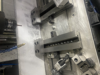

ahojte, nemáte někdo náhodou na prodej tento svěrák?
Případně máte někdo zkušenost s tímto typem od číňana třeba z ali?

Darmet
Pri vetsim utazeni hlavne za paknu s hranou ma tendenci se prohnout jako luk a muze bejt pridelanej deseti sroubama
Je to nepatrne a vetsinou to nevadi
System zajizdecich paken pro pritazeni obrobku moc nefunguje, musis to doklepavat jak datel
Ani cena neni lidova
Na obrazku je chycen nedostatecne, pokud jde na velkou frezku s sirokym stolem a je chycen 4 upinksma je situace stejna, proste musis upinat tak akorat, mam momentak a pres nikdy nejdu a da se s tim pracovat

já jich mám několik z Markagra a za mne je to použitelný, jsou i přesně broušené párovatelné
ale viděl jsem provedení, kdy se hybná čelist hejbala s milimetrovou vůlí, plochy obroušené o "beton" :D a tam bych byl opatrnej na nějaké přesné ustavení
takže asi jako se vším od číňana/poláků nebo kdo to dělá záleží na kuse
