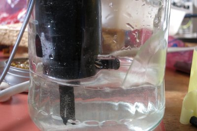

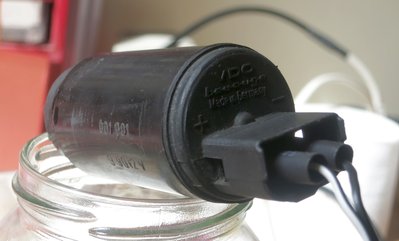

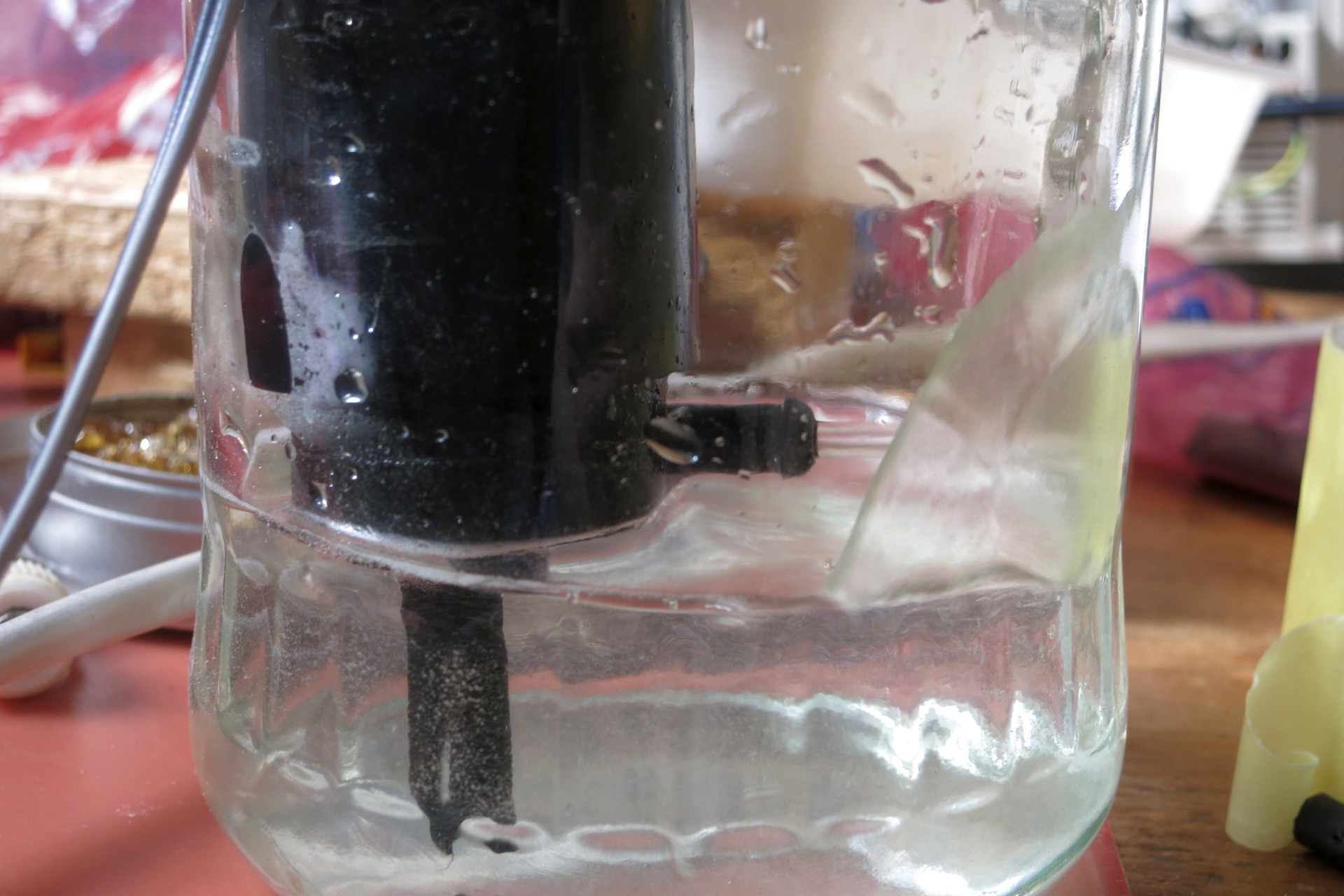

Příspěvky: 9513
12. 5. 2015, 12:13
Ahoj, probudím toto spící vlákno, používá někdo nějaké to čerpadélko ostřikovačů na chlazení lihem? Myslím jen tak jemně alá tady Datron.. dík, T.
Hades
Příspěvky: 1196
Bydliště: Praha; Mimoň
12. 5. 2015, 1:53
ee,
fixírku ze dvou jehel a stlačenej vzduch na urovni cca 9 Atm.
moji mašinku jsi viděl, dozadu strčím kus PET lahve (stačí třetina), která zachytí špony. Ale já nefrézuju, jen práším... :D
Příspěvky: 9513
12. 5. 2015, 11:41
Díky za re. Já tu samostatný kompresor (alespoň zatim) provozovat nechci, chci něco malého a toto by mělo zastat i funkci říditelného ventilu. Jen nevím, jak by se to tvářilo na líh a trvalejší provoz (i když myslím, že bych to provozoval v jakémsi plivacím "PWM" módu). Možná se v rámci oběda vypravím do nejbližšího servisu..
Příspěvky: 23222
12. 5. 2015, 1:15
cerpadelko ostrikovacu pri delsim provozu desne topi
neni stavene na trvalejsi zatez
uz po minute provozu bylo prehrate
hadam ze tak 5 minut trvale neprezije (alespon to skodovacke)
Tomáš Svoboda
Příspěvky: 225
Registrován: 22. 8. 2007, 12:51
Bydliště: Zlín
12. 5. 2015, 2:35
Lepší je palivové podavácí do nadrže ,ale zase je citlivé na nečistoty a v té čerpané kapalině plave takže ne každá kapalina :( . Ale dokáže dát tak 4 atmosféry :) . Zdroj - vrakoviště :)
Příspěvky: 9513
12. 5. 2015, 3:00
Stavil jsem se v servisu za rohem (než jsem si přečet robokopovu odpověď), nevypadalo to, ale nakonec tam pán vyhrábl jakousi ojetinu:
5V
5V
Z 12V si to bere přes 1.5A, tak pak aby to netopilo, ale rozjede se to i na 5V a výstupní tlak je pro mé účely stále až až, tak to možná nebude úplně zabitý, uvidíme. Večer si s tím pohraju víc. Líh by tomu snad vadit neměl, myslí si pán, že prej tam v těch zimních směsech nějakej líh bejvá.
T.
