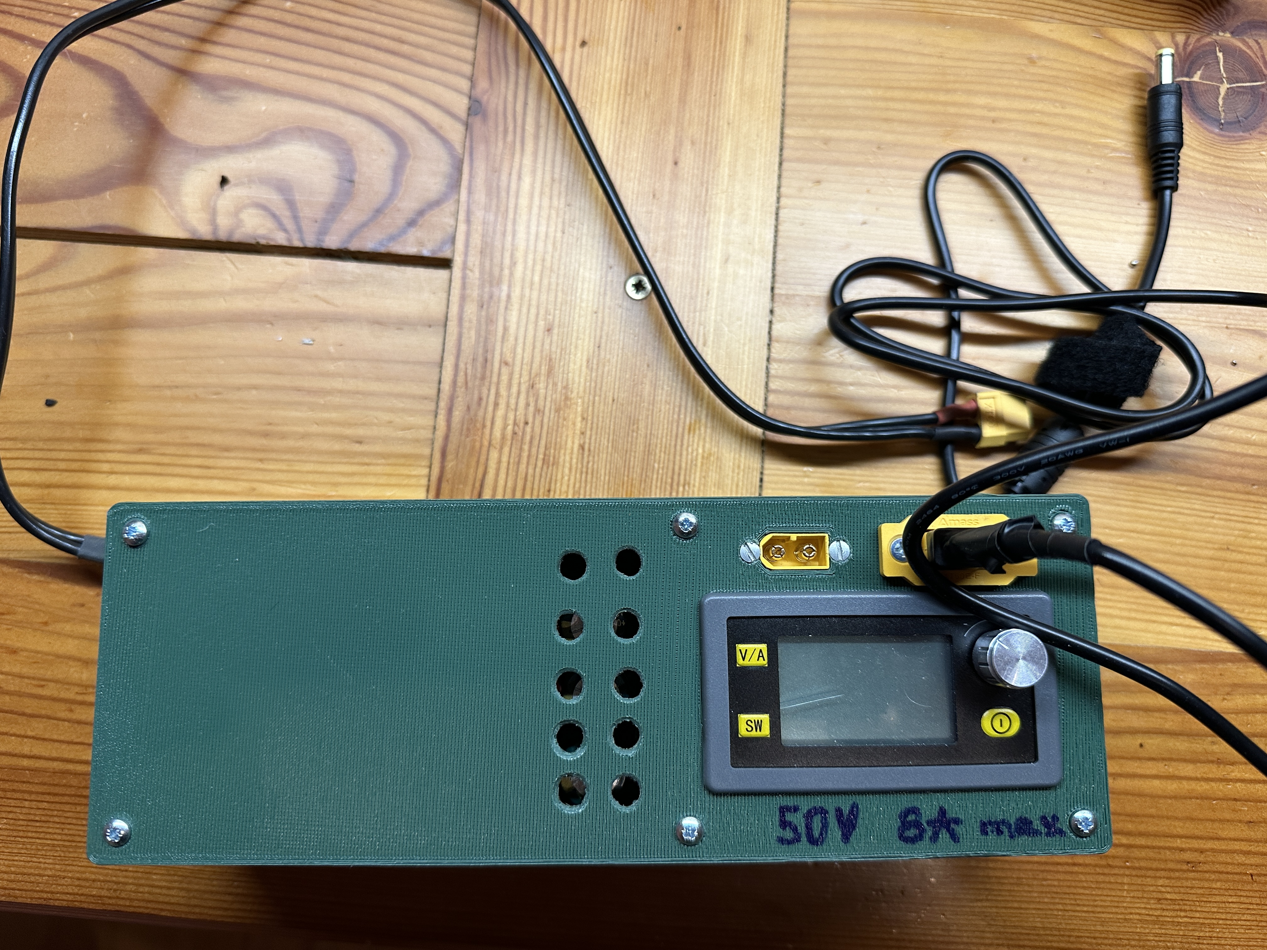

Vyvstala potreba aj záujem zhotoviť prenosný laboratôrny zdroj so vstupom jednosmerneho napetia. Hlavným cieľom je nabijanie ebajkovej baterie ktorá ma vstupné požadované napetie 42V 4A (obsahuje vlastný balancer), počas jazdy či presunov autom, alebo zo sekundarnej batérie či mozno aj silnejšieho solarneho panela.
Základom je Dc-Dc menič, pri ktorom je vstupné napetie od 6-50v max 16A. Na vystupe som nastavil 50V a max 8A.
Za tymto meničom je digitálny modul laboratorneho zdroja 50V 8A s displejom a charakteristikov CC a CV - takže fajn na autobaterie a lionky a neviem co ešte.
Výhodou je aj že bateriu ebiku môžem nabiť aj na nižšie skladovacie napetie keď viem že dlhšie nikam nepojdem, pripadne nabijať nižším prúdom pre šetrnejšie nabíjanie., čo original nabijacka neumožňovala.
Zaujímavosťou je že stale môžem použiť ako vstup pôvodnú nabíjačku.
V pripade nechceného vybitia autobaterie ju môžem dobiť pomocou toho meniča zo sekundárnej. A sekundárna bateria môze byť aj taká čo má vadný článok a dava len 10v a vtedy ju cez menič môžem použiť aj na bežné potreby.
Škoda že to vydava trochu pišťavý zvuk, ale dá sa to vyriešiť. Využití vidím viac takže mam z toho radost.
Škatulka má rozmer 230x80x60mm, hr. Steny 3mm a tlacil som ju na 3d tlaciarni (ender 3 s1 pro) krásnych 9 hodín :)
Este par redukcií na rôzne vstupné pripojenia a je to.
