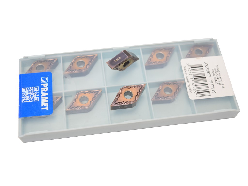

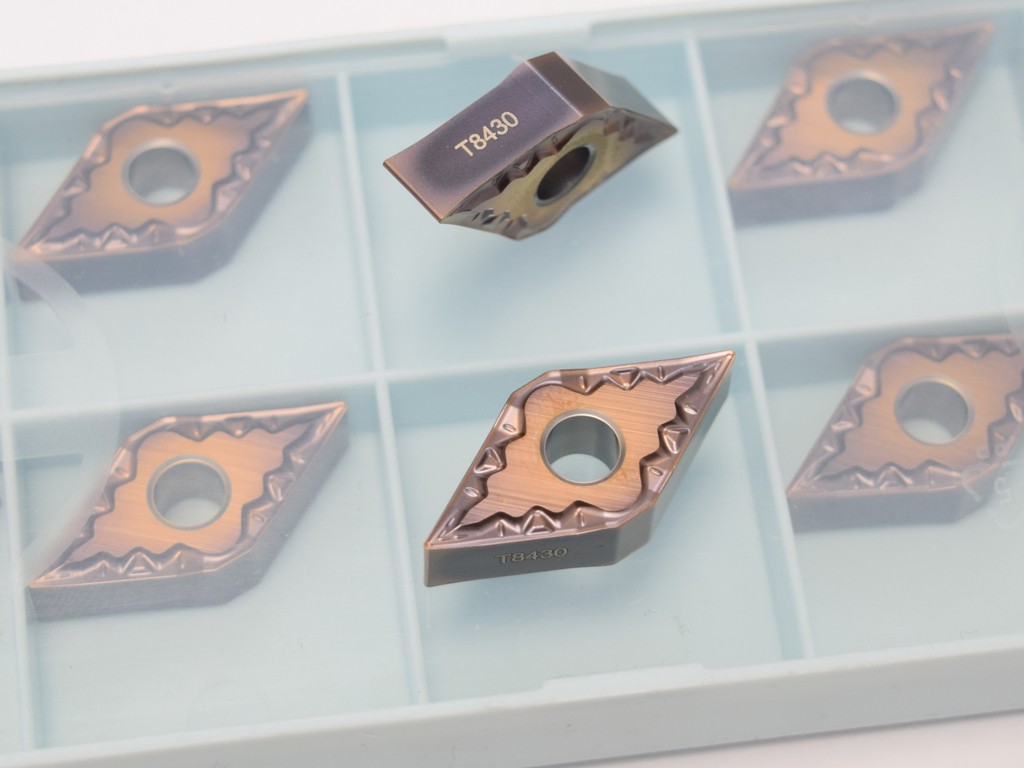

ahoj, já bych možná o nějaké podobné ceně za pramet držák a pramet destičky smlouval, ale mám trochu problém s tou otevřenou krabičkou destiček a vzhledem a tvarem těch destiček uváděných jako pramet... vypadá to trochu tak, že je v krabičce naskládáno zcela něco jiného než co je na ní popsáno. Nebo je to generačně jiný model?
Šlo by je trochu detailněji nafotit v tomto duchu jako je na přiložených fotkách z pramet prodeje?

martasg1 píše: 25. 5. 2026, 2:55 ahoj, já bych možná o nějaké podobné ceně za pramet držák a pramet destičky smlouval, ale mám trochu problém s tou otevřenou krabičkou destiček a vzhledem a tvarem těch destiček uváděných jako pramet... vypadá to trochu tak, že je v krabičce naskládáno zcela něco jiného než co je na ní popsáno. Nebo je to generačně jiný model?
To co mám v inzerátu je v pořádku... viz odkaz
https://www.dormerpramet.com/uk-ie/cs/p/7977373
Tak nevím kde jste to našel Jaké má označení vaše krabička?

Jo na mém označení krabičky je na konci SM a ne FM! A proto ten rozdíl.
