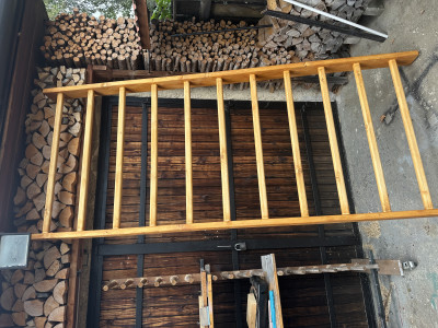

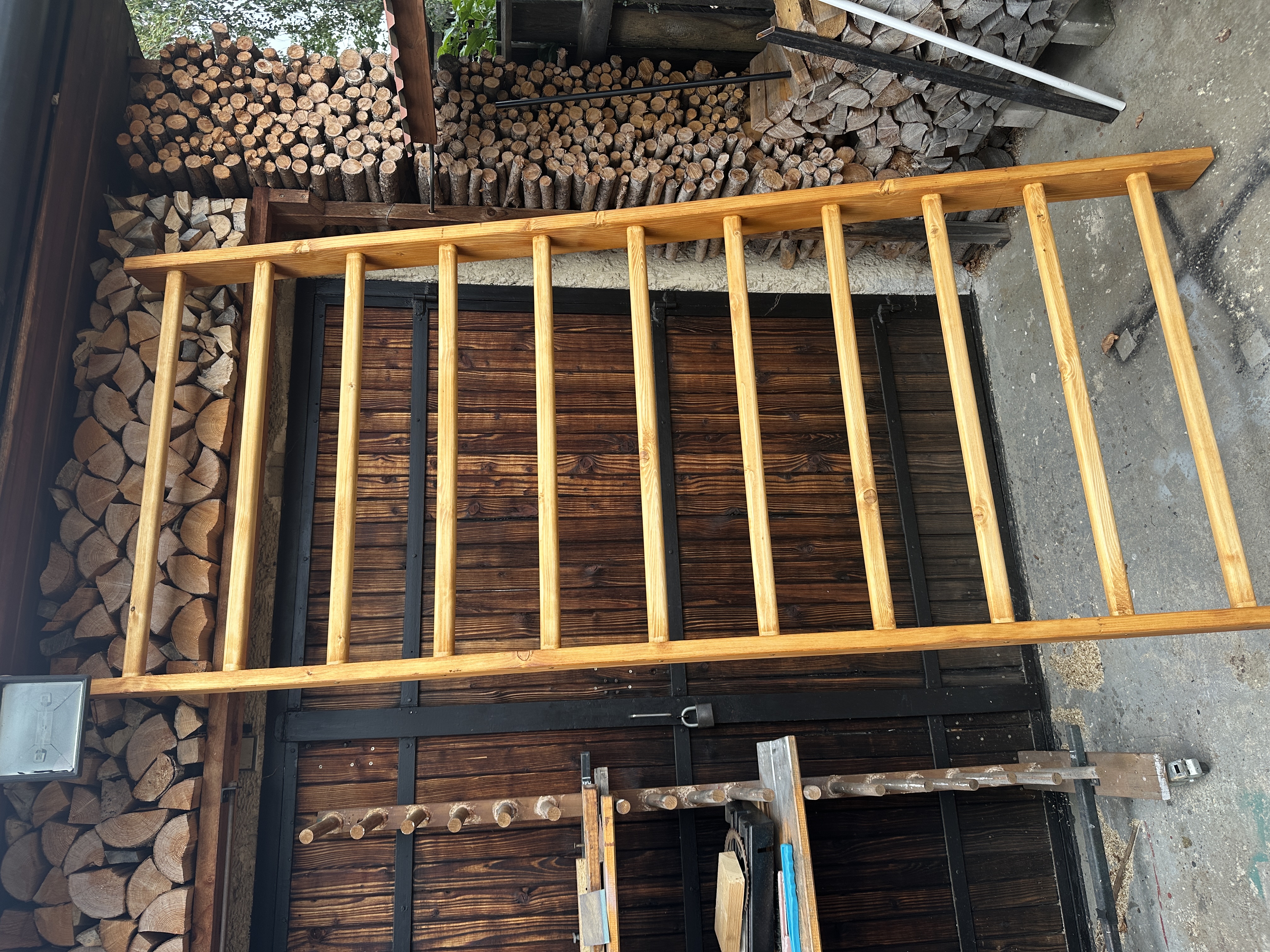

No a kedže začíname cvičit s detmi, tak som spravil jeden záhradný ribstol 0,95x2,4m. Bočnice profil 130x35mm, priečky 32x40mm.

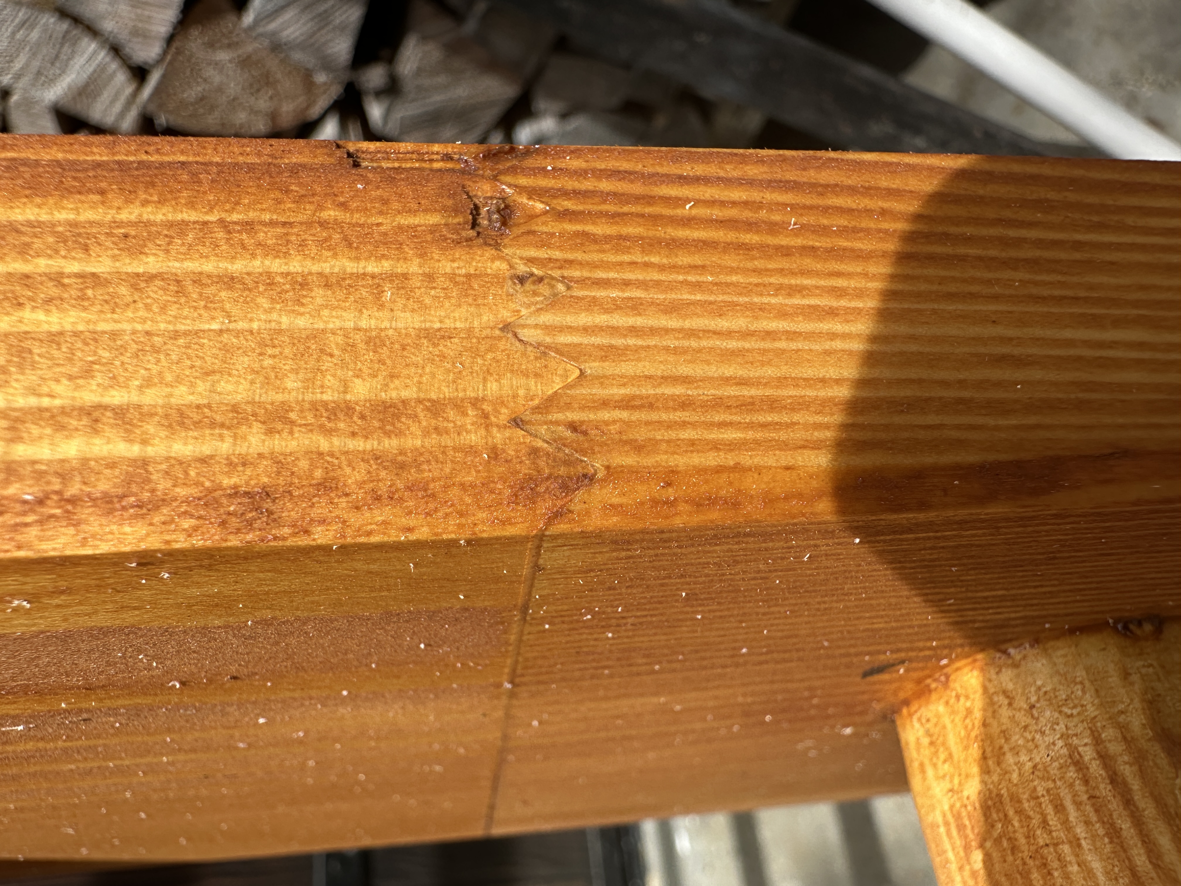

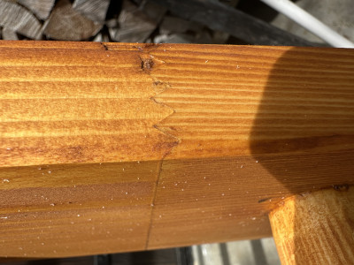

Kedže mám večšinou drevo len 2,05m dlhé, bočnice som nadstavil zubovým spojom (foto). Je v dolnej časti takže nebude extremne namáhaný, ale aj tak je pevný.

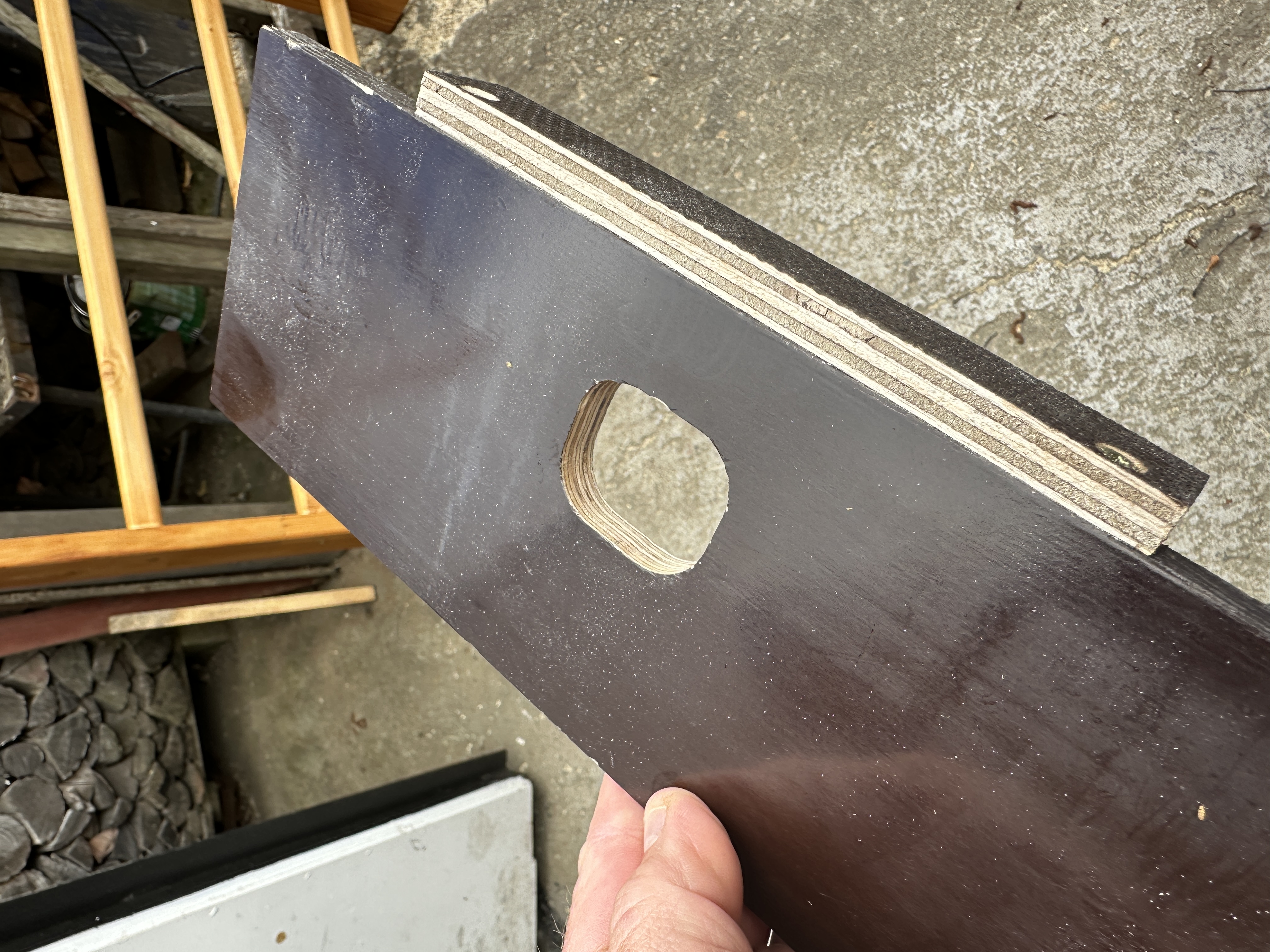

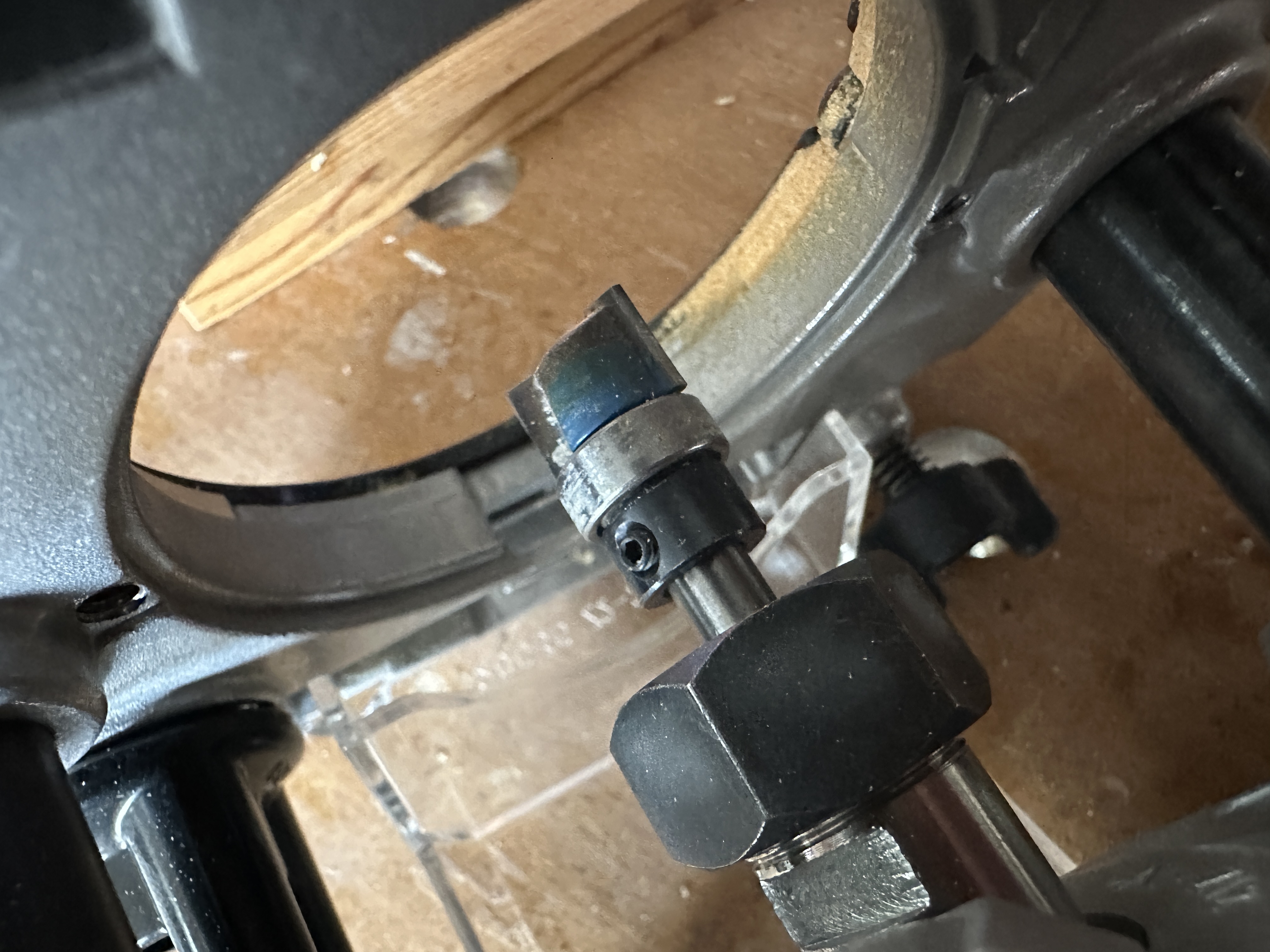

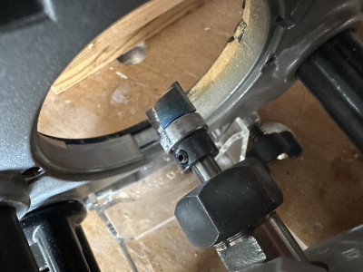

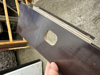

Šírka ribstola je zbytočne veľká, no bolo mi ľúto zmenšovat priečky o 10 cm. Vyzeralo by to lepšie. Priečky vpohode držia aj mojich 100kg aj s pohupovaním. Do bočníc sú zapustené asi 20mm. Na ich frezovanie som si na cnc vyrobil šablonu (foto) s otvorom podľa prierezu priečky , upevnil svorkami a vyfrézoval s ručnou frezkou s frézou ktorá ma kopírovacie ložisko. Asi 5x po 4mm úbere. Išlo to rýchlo. Priečky sú dnu vlepené a zvonku poistené skrutkami. Ich osová vzdialenost je 215mm.
Materiál je jedľa.
