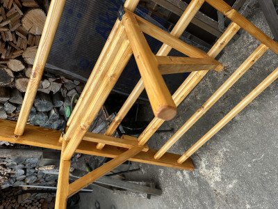

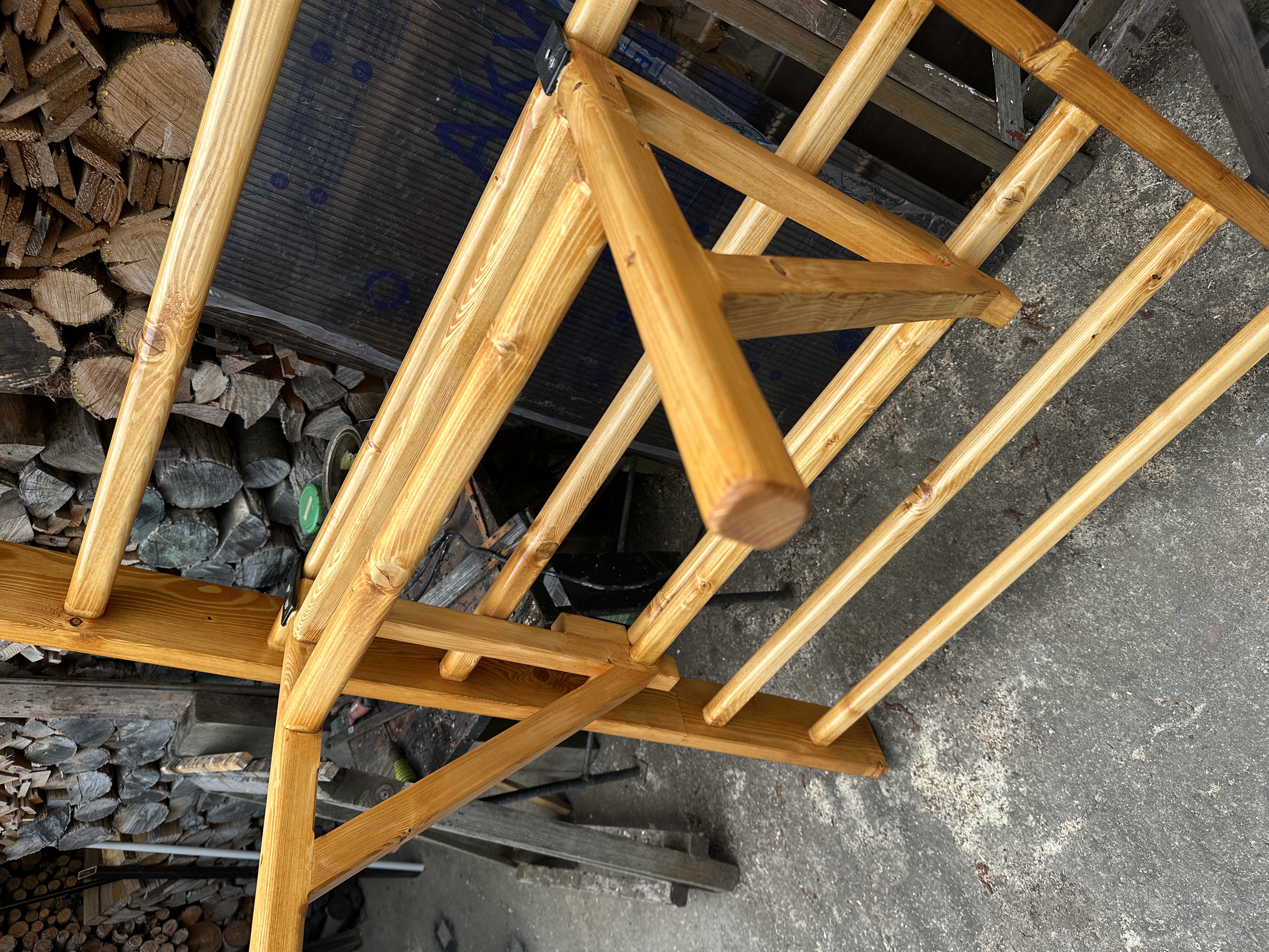

Trochu volneho času a dorobil som prekladacie posilovacie polobradlá. Profil prvkov ako priečky ribstolu. Spoje sú kolíkované d10mm, lepené pu lepidlom a posilnené vrutmi d5mm pre vysokú pevnost. Zakladný prvok na prenos vertikálnej sily sú klátiky v zadnej dolnej časti polobradiel.
Osová vzdialenost konzol 600mm (pre mňa len tak tak, mam široké ramená)
Nakoniec šírka ribstola je fajn lebo sa okolo bradiel dá vylizt na vrch a sadnut si
Teraz ešte zavesnú lavičku na brušáky a pod…

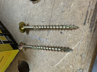

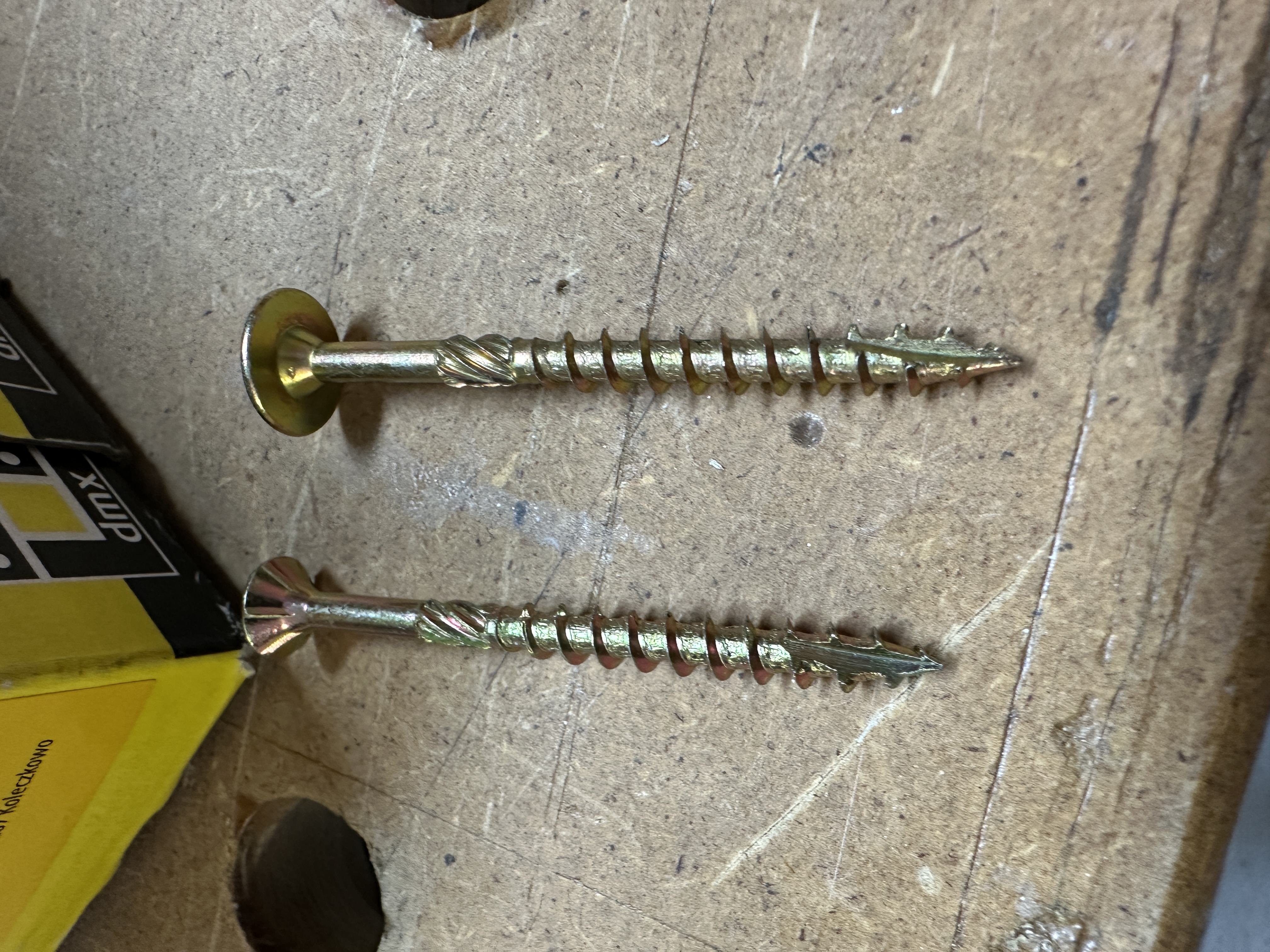

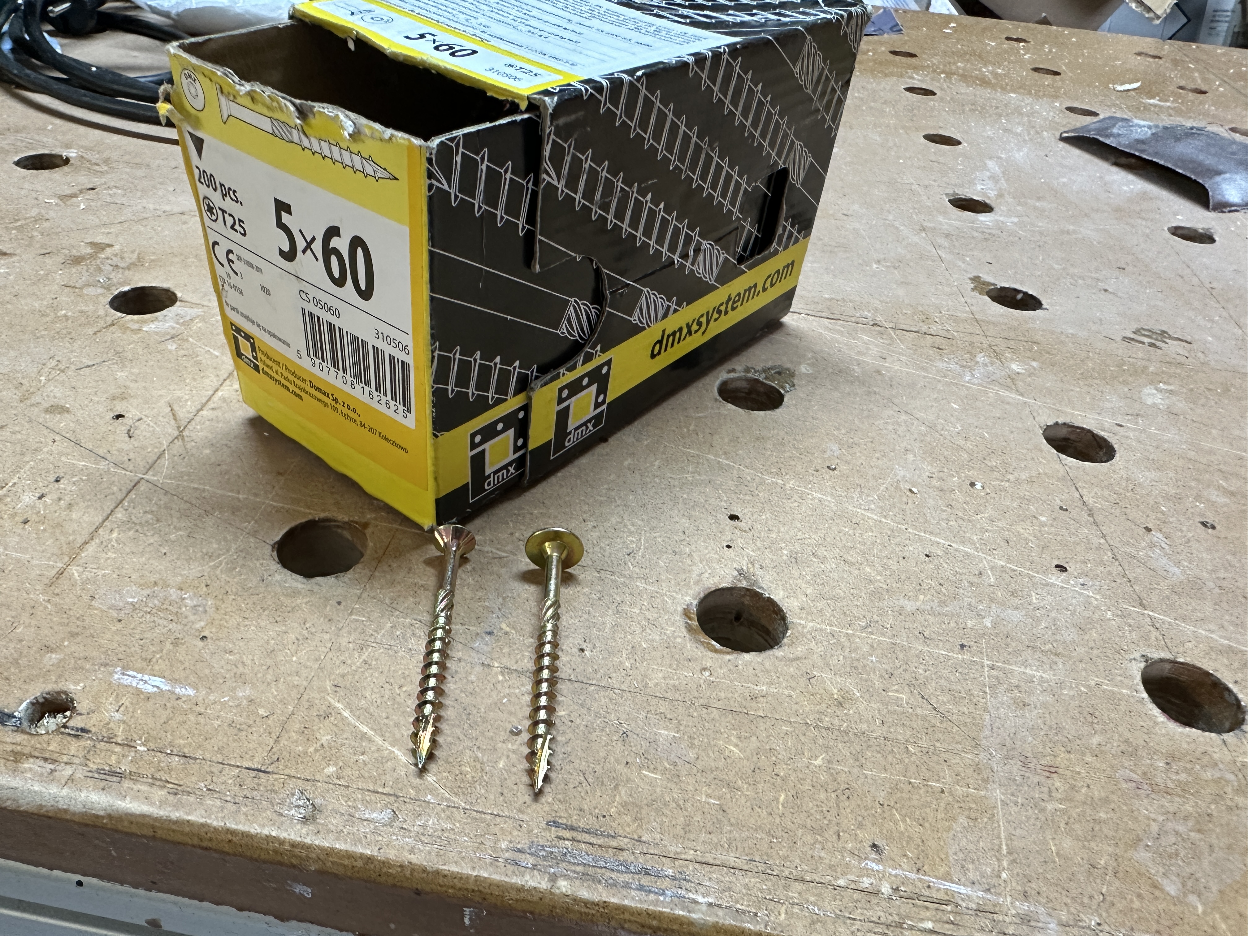

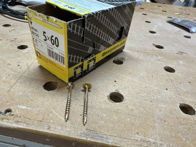

Napadlo ma že sa s vami podelím o skusenosti s vrutmi na spajanie dreva.
Používam na to Tesárske skrutky ( vruty, šriby…)
Ako je vidiet na fotke tak v dolnej časti je na špičke zárez ktorý drevo reže a neroztahuje ako bežná skrutka. Tym sa výrazne eliminuje puknutie dreva. V strednej casti je freza ktorá sfrezuje zavit aby driek volne drevom prechadzal a mohla skrutka dva kusy dreva takto k sebe pritiahnút. Na zapustnej hlavicke ma zospodu mini frezovacie drážky takže do istej miery si vie urobit aj sedlo na hlavičku vvmekkom dreve.
Naviac material skrutky je mekký a ma spravanie ako klinec. Vie sa ohnút a casom nepraskne ako bežné tvrdené skrutky. Má zapustenú alebo pologuľatú hlavu.
Bežné lamino (napr.na kuchynskú linku s 4x40 skrutkou) mi nepraskne, mdf uz ano. Ale drevo je vpohode. Samozrejme je niekedy dobre pritahovaný material predvrtat, ale to treba skúšat a zavisi to od priemeru skrutky a hrubky dreva atd.
Dotahujem to rázovym skrutkovačom makita dtd171 ktorý bez problemov zvladne aj skrutku 8x200mm
Verim že to aspoň niekomu uľahčí život
