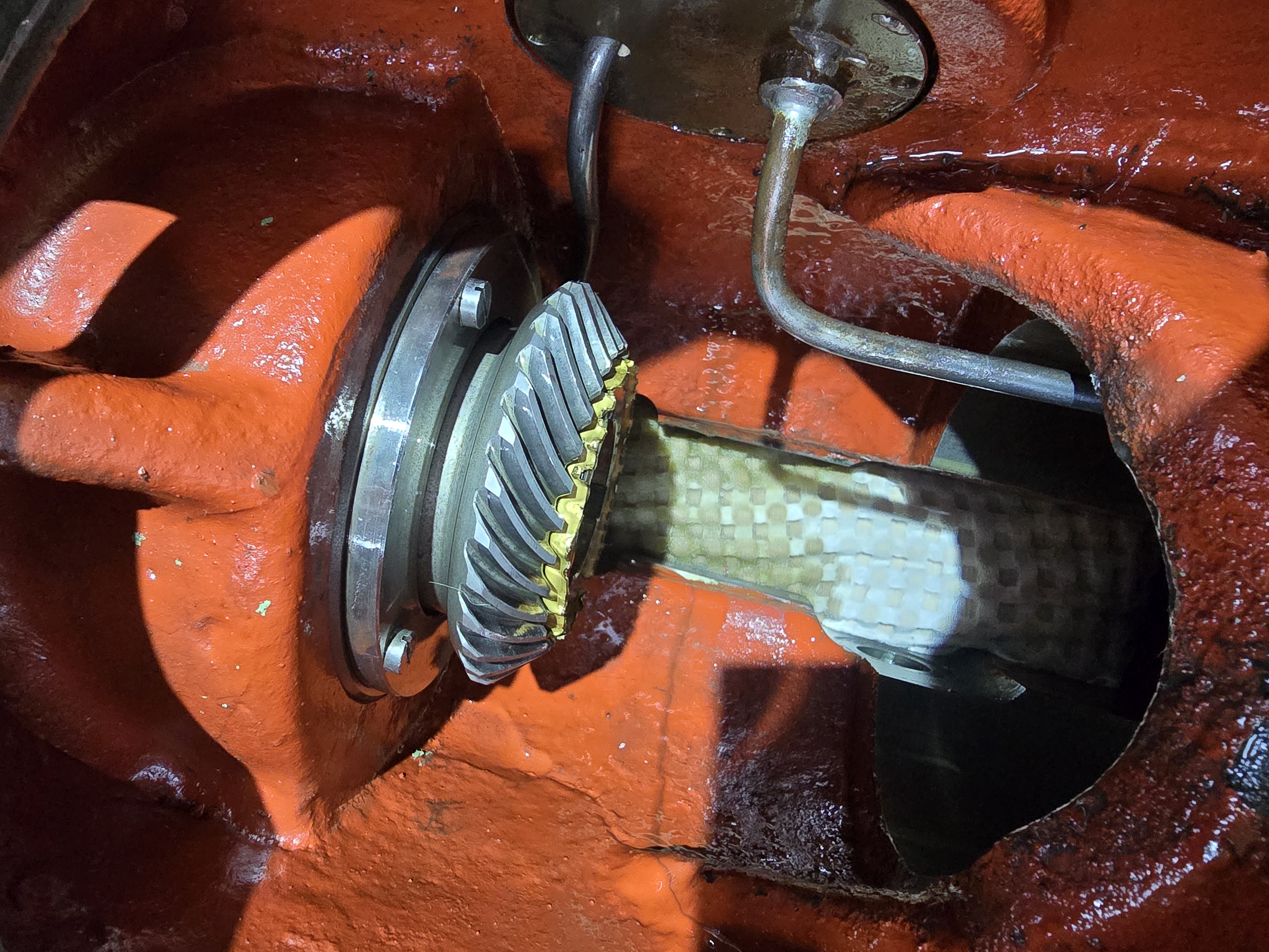

Tak jsem to předělal na simering a mám pokoj. Utěsnil jsem ještě páku na aretaci pinoly O-kroužkama a víčko z boku jsem udělal nový taky na O-kroužek se slepou dírou. Pinola je plná oleje až po ten rádius v odlitku a olej nechávám při vytažené pinole nahoře volně protékat. Akorát při vrtání ventil zavřu a nechám odtíct olej z kontolního hladinoměru-mohlo by to začít týct v přední části dorazu pinoly. Jo ještě jsem udělal i drážku do spodního konce pinoly a nacpal tam taky O-kroužek.Takže když je pinola nahoře tak nechám protýkat olej a dole je sucho - nejlepší pro mě i pro ložiska.Je to sice zásah ale asi už nám FA2ka zůstane tak co. :wink:

Bohužél jsem to nefotil. Ale ty dva spodní kroužky co tvoří labyrint jsem přesoustružil na simering.Vnitřní je jednoducej upneš vřeteno i s tím kroužkem do soustruhu odsoustružíš část labyrintu na 65mm.Vnější je horší není tam žádný cely rozměr tak jsem z toho labyrintu odpích ten víčnělek a nechal tam to čelo. Vyrobil kroužek 81.2x74xuž nevím asi12mm. nalisovat do vnějšího kroužku, a celou vnitřní plochu přesoustružit na 75mm.Simering jsem použil 75x65x8 GP.

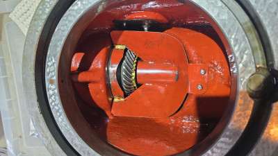

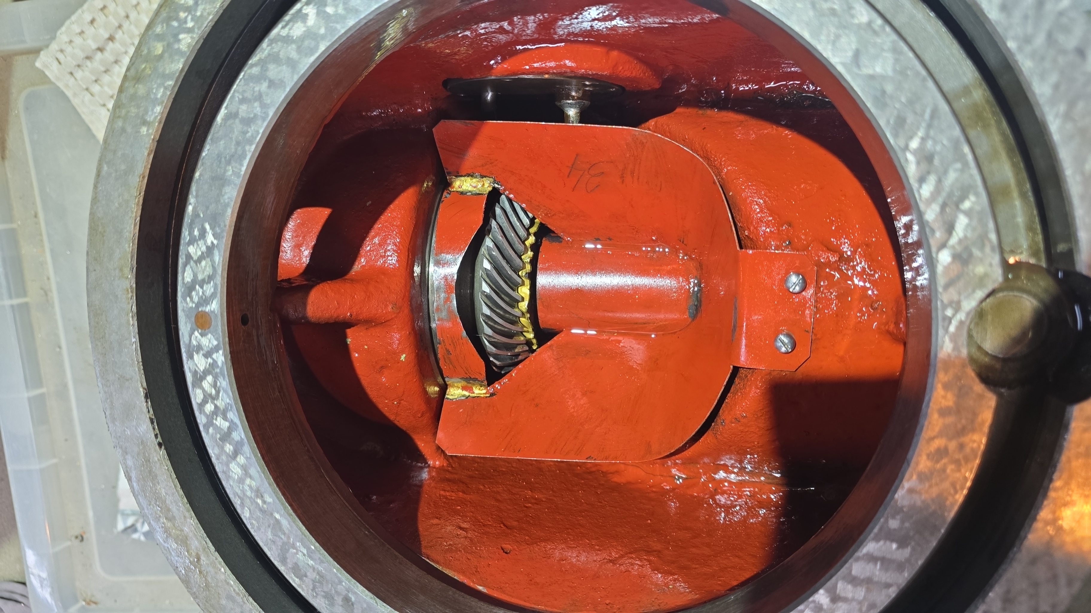

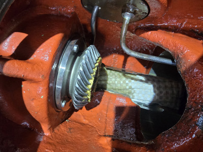

Vážení přátelé kovoobrábění.
V každodenním životě jsem IT podnikatel a vyrábím softwarové roboty založené na AI.
Ve volném čase rád pracuji s kovem. Můj strojový park se skládá z Hembrug DR1S, žraločí pily MEP a svářečky Fronius, se kterou mohu svařovat kov a hliník.
Nedávno jsem dostal TOS FA2V. pěkný stroj.
Od té doby, co jsem si koupil tento stroj, jsem si všiml, že z něj uniká olej podél vřetena ISO40.
Reaguji na tento příspěvek, protože vyvolává dojem, že stejný problém existuje i zde.
Moje otázka zní, jak jste to vyřešili a máte z toho fotky?
A koukám, že je tam pěkná rozložená kresba, která je lepší než manuál, který mám. Moje otázka je zde. Můžete se se mnou podělit o technickou příručku?
