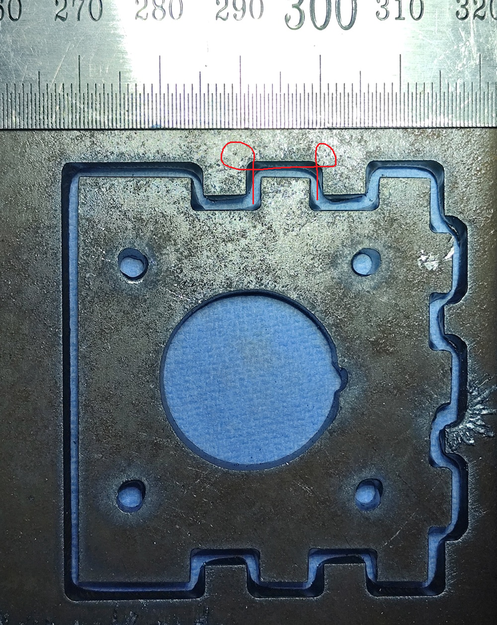

dal jsem dohromady CNC plazmu z hliníkových profilů, pohon krokáči a řemenem, koncepce CoreXY (tuhost stroje veskrze žádná, ale zatím mi to stačilo), agregát je čínský z alíku. Řeším, jak vylepšit rohy výpalků. Na obrázcích je výpalek cca 50x50mm z 4mm plechu, řezáno 50A, 1300mm/s. Z vrchní strany vypadá výpalek celkem obstojně, resp. jeho kontura, protože už i tady je na řezu vidět, že není perfektní. No a ze zadní strany to jde vidět hned - zaoblené vnitřní i vnější rohy. Oblouk vlastně v rozích podřezává tak, že směrem k zadní straně nechává ve vnitřních rozích přebytek materiálu a na vnějších rozích naopak z výpalku odebírá směrem k zadní straně materiál.
Napadá někoho, čím to může být?

Zkusím zpomalit (a poladit výšku), ale kdybych si měl tipnout jaký vliv bude mít zpomalení, tak toto: vnitřní rohy se zlepší, oblouk tam stráví víc času, odpálí ten zbytek materiálu, co tam zůstává. A naopak vnější rohy se zhorší, už teď jsou částečně upálené/zaoblené. Oblouk u nich bude víc času, tak je upálí/zaoblí ještě víc.
Napadlo mě, že ty vnější rohy by asi mohl pomoct vyřešit CAM, kdyby měl možnost řešit vnější rohy tak, že vyjede z materiálu a změny směru bude dělat mimo výpalek. Tak je naznačeno na obrázku. Používám Fusion 360, postprocessor Openbuilds GRBL.
