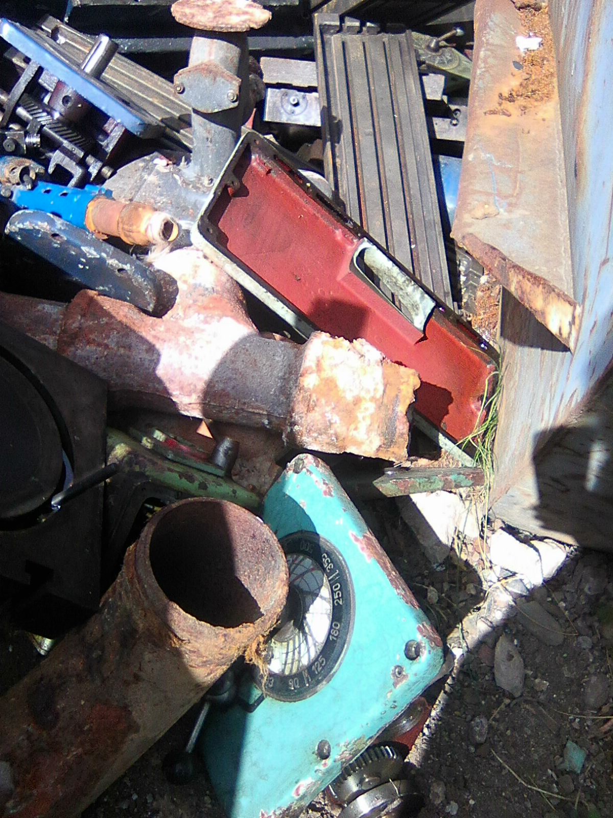

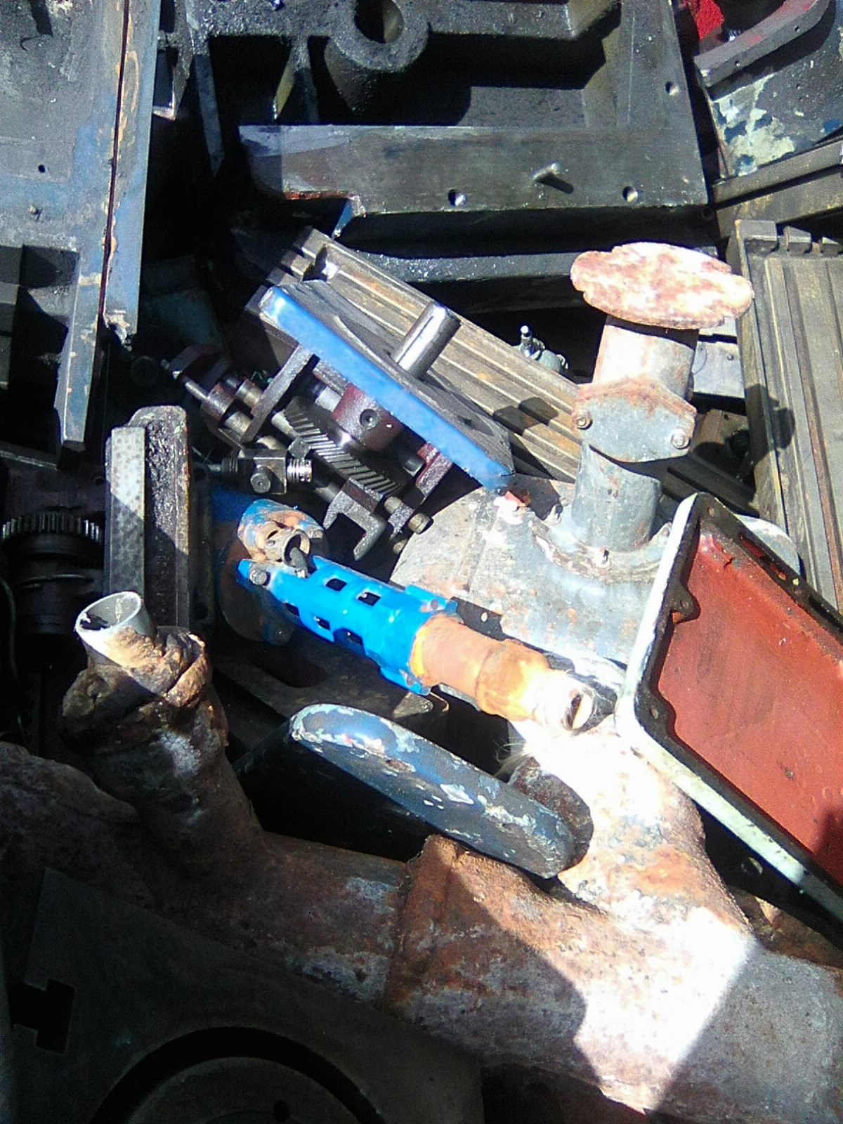

Pěkný den,
Kladno, Na Valmetce, naproti chladicí věži. Navezené, naporcované stroje, min. 3 frézky velikosti FA2, jedna vel. 4, možná i jedna 3, soustruh SV18, šepink. Vozí to už naporcované. Daly by se vytěžit ND, nějaké šrouby, seřizovací prisma klíny, ozub. kolo s posuvným čepem ze šepinku jsou vedle v nízkém kontejneru. Převodovky z frézek jsou volně, odmontované. Stoly jsou sice trochu zaházené, ale daly by se vytáhnout- jsou tam docela vstřícní šroťáci.
Mílap
Příspěvky: 431
22. 9. 2026, 1:55
Ještě obrázky, srdce krvácí.
