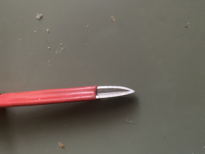

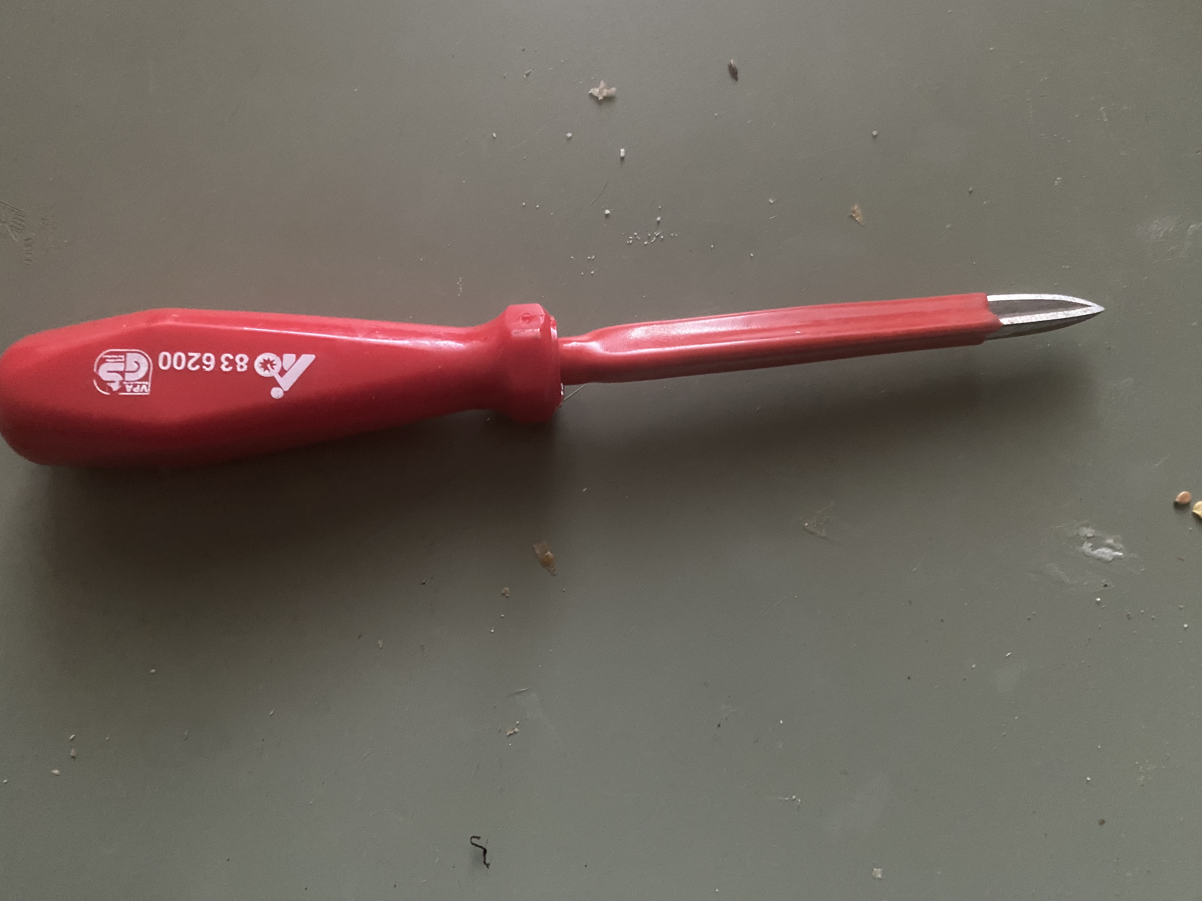

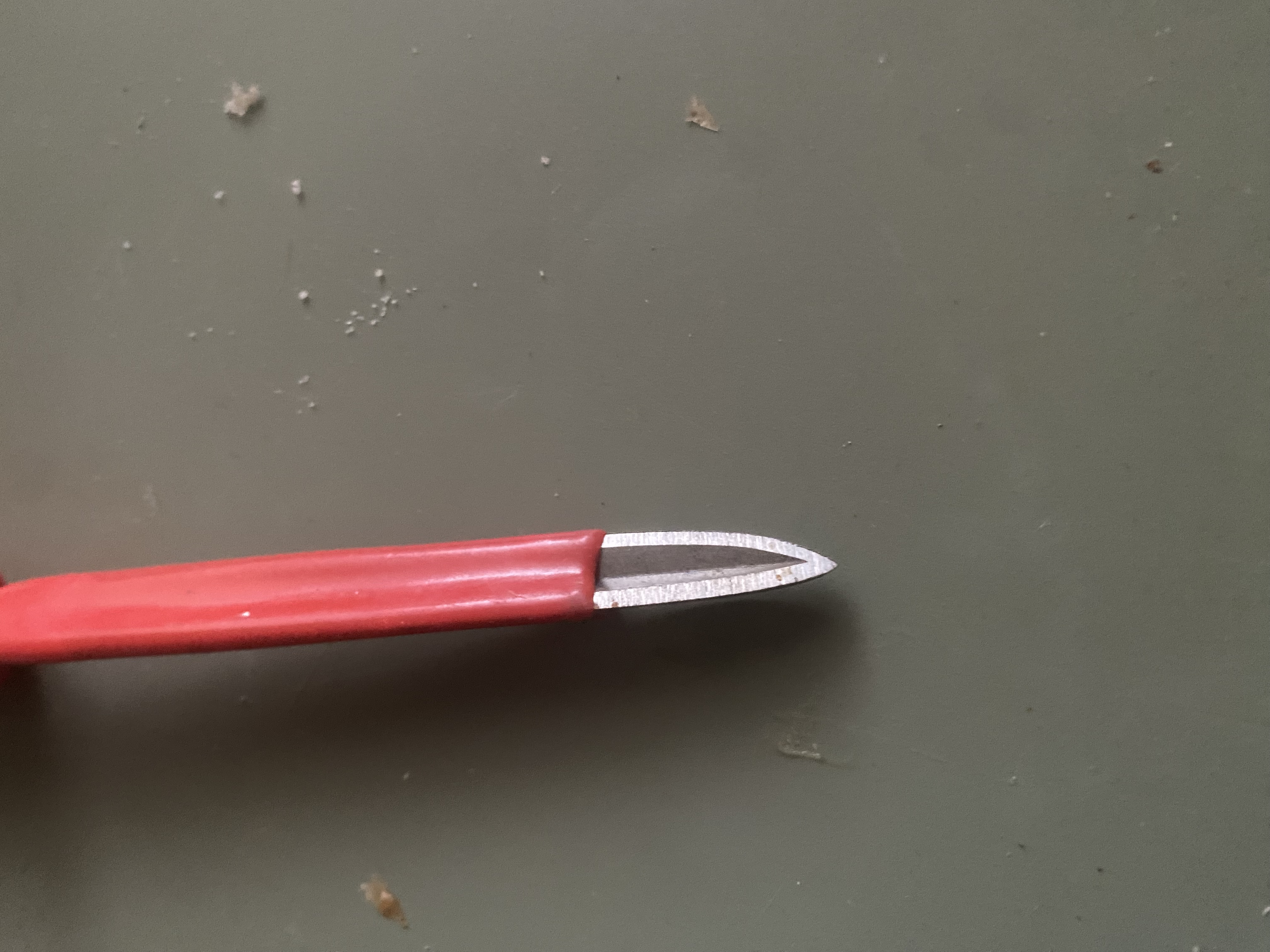

Dnes jsem koupil na burze opět tříhranný malý škrabák . Nebojte není to ten cube , s beriliem :-)
Je to od Heyco a mají ho sem koukal u Hoffmanna
Takový malý šikovný , na drobné věci jsem ještě neměl velká radost
