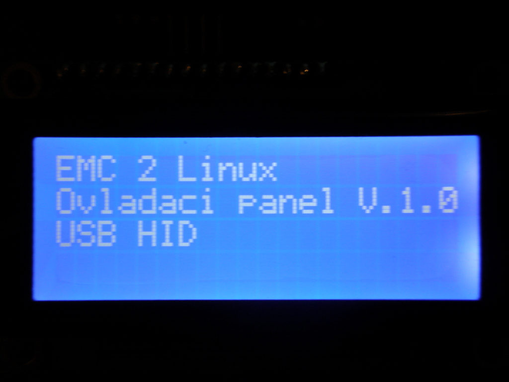

Narazil jsem na velice zajimavý projekt ovladacího panelu pro EMC pomocí USB.
Celý projekt je pěkně popsaný na těchto stránkách :
http://generichid.sourceforge.net/
Vlastní HID USB rozhraní lze pořídit tady :
http://www.pjrc.com/store/teensypp.html
Po objednání jsem ho měl do 7 dní doma.
Celé zapojení a naprogramování zvládne zručnější uživatel PC. Vstupy a výstupy na rozhraní teensy++2.0 se provádí v příjemě udělaném SW GenerecHID.
Potom si v LINUXu pomocí aplikace hidcomp pojmenujete jednotlivé PINY, tak jak se budou hlásit v EMC.
http://hidcomp.sourceforge.net/
K rozhraní lze připojit i displej a zobrazovat pohodlně cca 50 informací z EMC.

No tak chtěl bych na začátek říct, že na tuto cestu mě přivedl místní kolega FUPE (Martin). Panel je ve stavu kdy to mám celé odzkoušené s EMC a rozchozené jednotlivé funkce.
Modul stoji včetně poštovného 30 USD :D :D :D
Displejů jde použít několik desítek typů. Mě se zamlouval 4x20 znaku s modrým podsvícením a ten příjde cca na 210 kč
Nejdražší na celém panelu jsou tlačítka. Aby to bylo trochu na úrovní tak tlačítko vyjde na nějakých 35 Kč
Displeje k tomu jdou připojit celkem dva.
Zatím jsem dal nějak pár zakladních funkcí ty přikládam v tabulce. :idea:
Ta vizualizace je jen bleskový návrh....asi 10 minut práce bez přemýšlení... :D

No ja uz nad timto premyslim docela dost dlouho a nejake udelatka uz zbastlene mam. A ted bych chtel neco co uz bude trochu trochu vypadat. Koupil jsem si nekolik tlacitek a jako nejlepsi se me zda tohle
http://www.gme.cz/cz/p-dtl2sw-p630-040.html
ma v sobe neco jako mikrospinac takze pri stisku jde mechanicky citit kdy sepne a taky je garantovano 100 000 cyklu. Po zkusenostevh jsou ostatni levna tlacitka nepouzitelna. Tohle ma i integrovanou led tak se usetri misto.
A jeste jsem objevil tyto
http://www.soselectronic.cz/a_info/reso ... q/6425.pdf
ty vyadaji jeste lepe, ale nema je vyzkousene.
Jinak ten USB modul umi ovladat i RGB ledky :D :D :D :D
Jinak MPG kolecko jsem uvazoval ze budu mit samostatne klasicke profi i ze stupnici mimo jako samostatnou cast.
Ten encoder na panelu jsem testoval spise jako ovladac funkci...treba nastaveni rychlosti frezovani nebo jako listovani v menu displeje atd.
Dale by tam meli byt jeste minimalne dva potaky pro nastaveni rychosli frezovani a otacek vretena.
No a taky to umi maticovou numerickou klavesnici coz by se mohlo take hodit.
Urcite se vsichni na stejnem neshodneme, ale mohlo by s toho neco treba vzniknout :idea:
