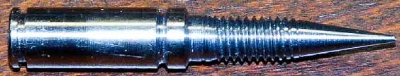

ahoj lidi!
potreboval bych sehnat gumove kolecko na tento hridel.
prumer hridelu kolem 7.99mm. drazka 1mm siroka, ~1mm hluboka.
chci tam dat tesneni, aby to drzelo podtlak a popripade i tekutinu.
otvor bude neco kolem 8.1 (zalezi na cinskem vrtaku :) )
mate nekdo neco podobniho ?
potrebuju 1-2 kusy.
Praha a okoli.
Dekuji

Jaký "gumový kolečko"? Nemyslíš o-kroužek? http://sittech.cz/okrouzky.htm Pak je třeba si ujasnit jakou tekutinu to má těsnit (materiál kroužku) a tvrdost (předpokládám že tady je to dost fuk). Prodávaj to všude možně, jen tenhle rozměr nebude asi běžně skladem u malých prodejců.

jojo, mas pravdu, jde o o-kroužek.
tekutina - lih. со tyka tvrdosti - take mas pravdu, jen to musi drzet a samozreme musi zustat moznost tu jehlu (jeto v podstate regulacni jehla) otocit prctama.
tak pokusim se to najit nekde v odchodu.
dik za reakce!

kazdopadne jsem ten krouzek koupil v obi bez problemu. jeto trochu vetsi nez by mel, ale opravil jsem tu jehlu a frci to ;)
