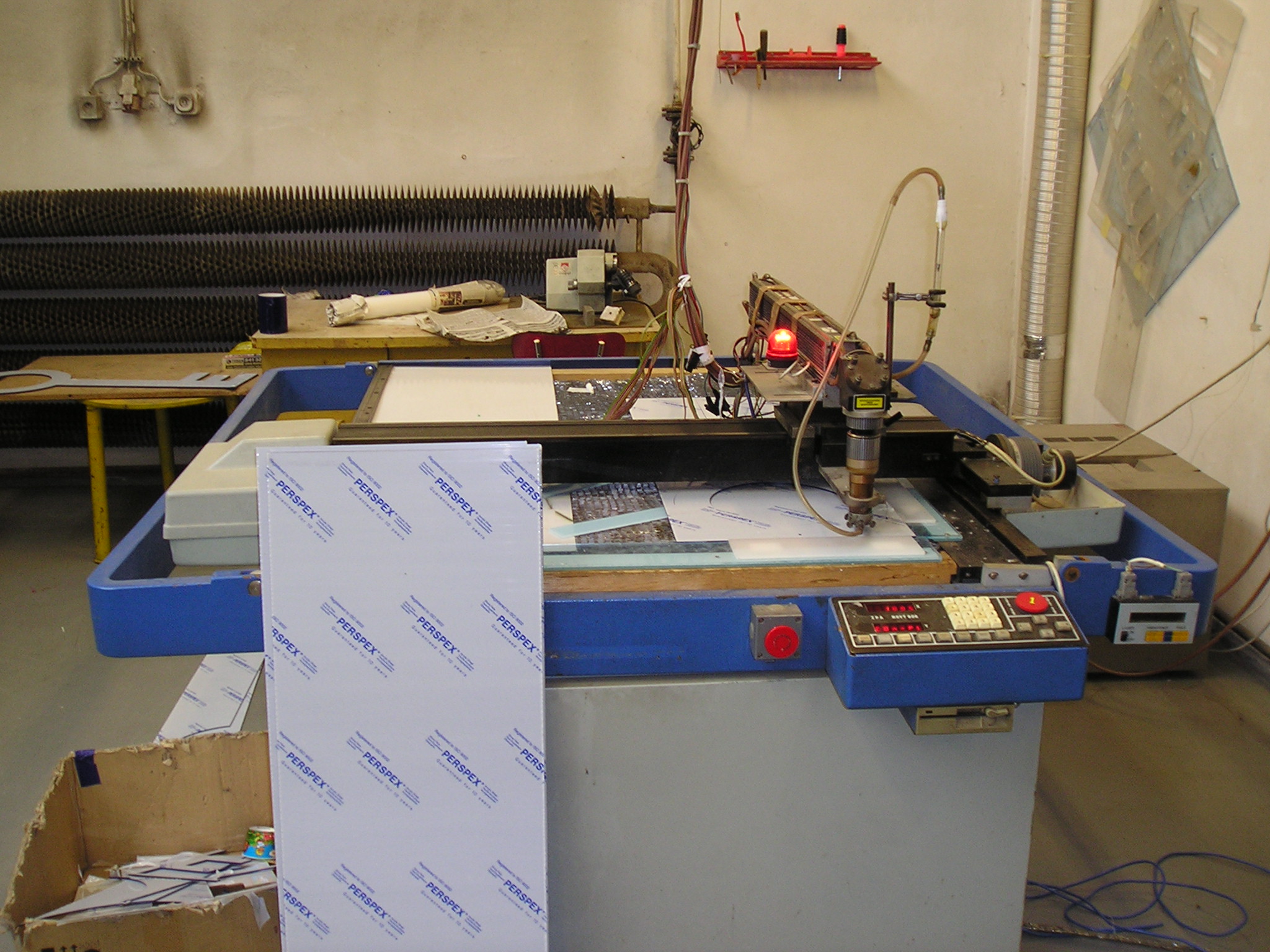

Nevíte prosím vás, jak frézovat perspex na comagravu?
Nevím teď přesně jak to mám nastavený, ale dělá to hrozný kravál a na ten perspex působí dost velký tlak.
Občas se stane, že vyfrézuji křivé písmeno, protože okolo sebe nemá dost materiálu, který by ho "držel".
Zkoušel jsem zpomalovat, ale teď už jede fréza dost pomalu (asi 9mm/s) - předtím jsem frézoval i rychleji bez problémů...
Fréza byla nová, takže tím že by byla tupá to pravděpodobně není.
Když zvýším otáčky, tak se plexisklo zapéká...

počítej otáčky na plexi cca 20 000, posuv 400-600m/min
freza maximalně dvoubřitá,ale hlavně to musíš chladit proto se to zapéká
normal na to lej vodu z petky udělej si diru do vička a cakej to na frezu.
dobry je taky to frezovat nesousledně .Vic klidně poradim frezuju v praci plexi už 8 let každej den.

Žíhací pec nemáme, perspex zatím frézuji bez chlazení.
Jel jsem
3mm frézou
8mm/s
14 000 rpm
Takže zvýšit otáčky + chladit?
Díky
Jel jsem
3mm frézou
8mm/s
14 000 rpm

no hlavně je to o chlazení u plexi nechladiš nastroj ale obrobek jet to nasucho se moc neda dělal jsem exporimenty s ofukem vzduchem (proste špony musej z dražky po freze pryč)ale je všude bordel a nadzvedava to obrobek - ale da se to.zaleží jaky maš možnosti. 20000 nasucho to budes tu frezu otloukat kladivem ze zapečenyho plexa
To je mi jasný no.
Fréza se mi nezapéká, když mám malé otáčky + větší rychlost, ale to je zase hroznej tlak na materiál.
Chladit vodou to teď nemůžu, protože jsem ještě tu plastovou desku(kterou bych vyměnil za MDF) nedostal.
Zkusím to teda chladit alespoň vzduchem a přidat trochu otáčky.
Díky!

Jasně, trojkou můžeš jet otáčky co to dá a pak doladit posuv - ten asi zkusmo, těch 480 mm/min je dobrý základ pro další zvyšování. Je to trochu paradox, ale příliš nízký posuv může způsobit natavování špon, větší odpor a tím následně to uhýbání ze směru. Osobně dávám malý záběr do hloubky a vykompenzuju to velmi vysokým posuvem, ale zase toho tolik s plexi nenadělám abych moh říct že je to nejlepší varianta.Maras píše:3mm frézou

Třeba osmička dvoubřitá 10,000 otáček, posuv 3000 mm/min. Tenší frézy do plexi moc nepoužívám, tam ty posuvy nemám vyzkoušené.
Pro ocel platí že síla na břit je úměrná tloušťce špony ale u takhle měkkého materiálu tam ta závislost není taková. Díky tomu vznikne při silnější šponě relativně méně tepla, méně se to spéká a méně to ucpává mezery mezi zuby. U plastu na sucho většinou platí, že když se to spéká tak je potřeba zdvihnout posuv.
Tak jsem to vyřešil. - Perfektní řez a minimální tlak na materiál (plexi písmena tak můžu dávat blíže k sobě). Nicméně při řezání ta fréza velmi nepříjemně a silně píská, ale když řeže dobře tak to neřeším.
