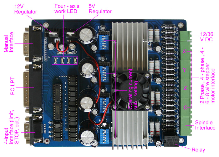

Zdravím
pořídil jsem tuto elektroniku máte stím někdo nějaké praktické zkušenosti?
nějak nemohu nastavit motory... poradí mi nějaká dobrá duše?

cuká to - hodne se to zahříva vždy jen jeden motor
motory jsou sanyo denki nebo astrosyn
takže to provozuješ v machu? musíš více specifikovat, když zapneš mach dáš reset tak jsou všechny motory zabržděny? jakou máš nastavenou rychlost , rampy , v motor tuning nastav :step per 200
velocity 200
accel 50
STEP PULSE 5 DIR 5
A NAPIŠ CO TO DĚLÁ TED
velocity 200
accel 50
STEP PULSE 5 DIR 5
mach3
mám tu dvě sady motoru
3x sanyo - dc 5,1 V 1,0A a 3x astrosyn - 6,0 V/phase 1,2 A/phase
mám tu lab. zdroj displey s ampérama poletuje nahoru dolu
jaky zdroj mám použít na motory?
nasteveni podle packa zabralo u sanyo (uctivě děkuji)
nastaveni v tuningu u sanyo motorů (brzda ano)
u astrosyn to jako škube-vybruje ... brzda nejde

ty motory co ti nejdou kolik maji vyvodu? máš je dobře zapojené?
Kolik Ampor ten zdroj dá? Není možné že ti ten zdroj začne omezovat proud když ho víc zatížíš? proud dej na max.
chtělo by to tak aspon 24V 5 a více amper

proud mam nastaveny na 2A
motory mam zapojené na celou civku
oba druhy motoru maji 6 vyvodů
sanyo je A+ NC A-(o motorů astrosyn prarametry jsou podobné)
mezi A+ a NC je 5,6 ohmu, A- a NC 5,7 ohmu ,mezi A+ a A- 10,9 ohmu
kabel NC jsem nechal bez zapojeni ... je to tak dobre?

typ HY 1803 ... max 18v 3A
jak na to koukam zdroj na H...
už delam na zdroji z tiskárny mel by stačit ...

no to je jeden z tech nejlevnejsich,zkousel si osciloskopem merit co dela napajeci napeti?...na testovani si sezen trafo na 24V 5A jeden mustek, par kondiku a je to...stejne je tech 18V malo...me to jezdi slusne uz kolem 29V...v novejsich tiskarnach sou vetsinou taky spinany zdroje kolem 2A..to je malo...
bohuzel osciloskop nevlastnim ...
v navodu k driveru je napsano max 3A nebude to vadit??
