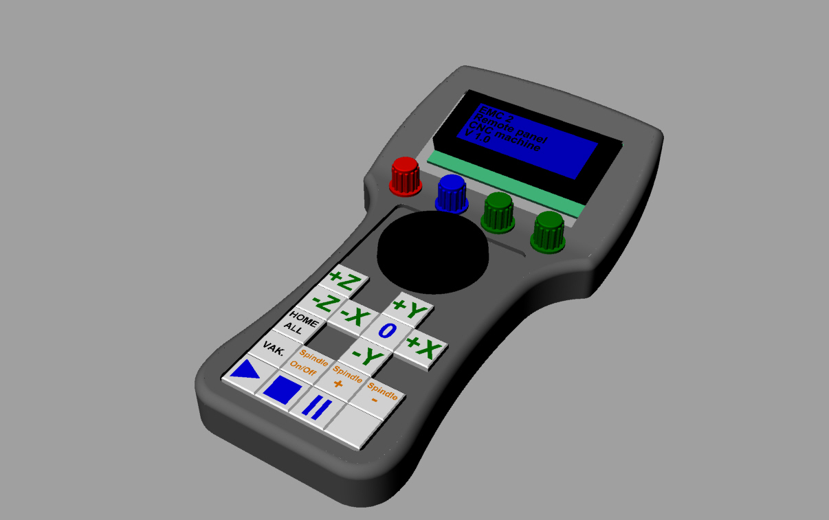

Ovládací panel pro EMC přes USB
Trosku si prihreju polivcicku ;-)
Co vyresit mechaniku zvlast a pro snimani pouzit http://www.austriamicrosystems.com/eng/ ... ers/AS5040 nebo neco podobneho? Slo by to pak udelat vodotesne, presnost by byla vic nez dostatecna a zivotnost by zalezela jen na mechanickem reseni (cti temer nekonecna ... ).
Do budoucna o necem podobnem uvazuju, treba nekdo vi, ze je to slepa cesta ...

já používám na listování v menu toto je to encoder :

hruby tocitka s malym rozlysenim se bezne vyrabji jsou daleko levnejsi nez ty austria predpokladam, ja toho mam plnej osciloskop, neni tam normalni prepinac
Ano ovladat listovani v menu neni problem to chodi pres encoder dobre, ale kdyz si budes chtit udelat prepinani a popsat co ktera poloha znamena, tak s encoderem to bohuzel nejde. To je cely problem.
Martin
Tak jsem si koupil tento otocny kodovy prepinac a je to super...mam ted pres 4 vstupy 16ti polohovy prepinac.
