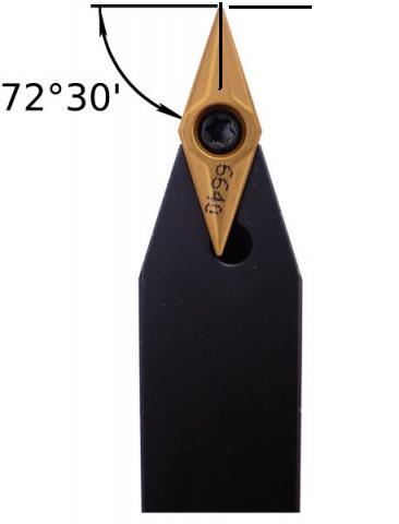

Poradí někdo se zaměřením nože?
Potřeboval bych poradit se zaměření nože http://www.bon-nastroje.cz/image.php?id=39&type=large od 0 na obrobku (od čela, osa Z) , zkoušel jsem už hodně, ale pořád to není ono. Nemáte někdo nějakou fintu jak na to? Nechám si rád poradit než pořád kazit kusy =) Děkuju všem za rady
V ose Z nulový bod prochází osou nože, středem rádiusu plátku. Do korekcí nástroje je potřeba zadat správný kvadrant, nejsem si jistý, ale měl by to být C7, tím se řídícímu systému řekne kde je rádius a stroj poté správně používá radiusovou korekci, za předpokladu zadaného poloměru plátku. Tuším G41 (levá), G42 (pravá) zadáno v programu a G40 toto vypíná.

Edit: ten kvadrant C7 je mimo mísu, mrkni sem: http://www2.sps-jia.cz/~hill/sin_t_prirucka.pdf
V páté kapitole je vše o zaměření nástroje atd.
