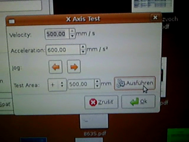

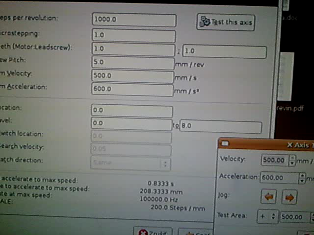

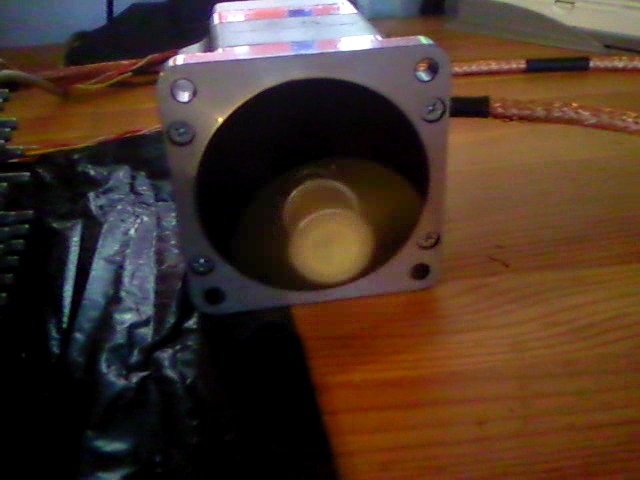

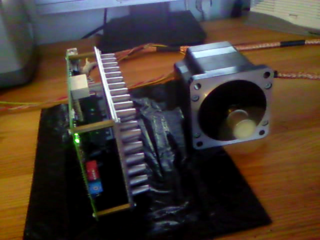

Ahojte !
Po dlhšej dobe som sa opäť dostal k problematike 3 fázové motory Berger Lahr popisované v inej sekcii. Mechaniku stroja pomaly finalizujem, nastal čas oživiť pohony. Za základ som zobral riadiacu kartu D 900.51 a VRDM 397/50 LNA. Karta je priamo budená z LPT ( má vsadené galvanicky oddelené vstupy ), nastavenie podľa videa. Javí sa to ako svižný kľudný pohon. Som spokojný. Teraz navrhujem zapojenie pre tri riadiace karty pohonu. Na videu je skúšobné zapojenie.
Nejako sa mi nedarí priložiť video, prikladám aspoň scan odrazovky.[attachment=0]Obrazovka4.png[/attachment][attachment=1]Obrazovka3.png[/attachment][attachment=2]Obrazovka2.png[/attachment][attachment=3]Obrazovka1.png[/attachment]
