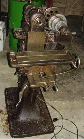

Zbýňa
Příspěvky: 2160
Registrován: 3. 9. 2010, 8:45
Bydliště: Čelákovice
20. 3. 2011, 10:59
Z vlastní zkušenosti se stavbou podobných strojů Ti můžu doporučit sehnat něco takového
http://www.c-n-c.cz/download/file.php?i ... &mode=view" onclick="window.open(this.href);return false; nebo nedávno byl k mání stroj na fotce nebo třeba jinou podobnou jednoúčelovou pákovou frézku k přestavbě. Ceny těhle jednoúčelovek nebývají vysoké, ale bohužel neobjevují se často. Ušetříš si tím spoustu práce, financí, nástrojů a asi i zklamání. Frézku v odkazu jsem dotáhl asi do dvou třetin stavby a úprav než jsem jí prodal a i při takovémhle slušném základu byla investice do dalších dílů nezanedbatelná a bez soustruhu bych byl ztracený. Rozhodně bych se už nepouštěl do podobných staveb z válcovaných profilů jako máš na fotografii. Kdybych měl něco podobného někdy stavět použil bych silné ocelové plechy (cca 20mm), obrobení dílů na strojích, samozřejmostí by bylo odladění návrhu včetně tuhostních vlastností. Takový postup má dle mých zkušeností smysl, ale dostaneš se na cenu za kterou v pohodě pořídíš starý litinový stroj i s vybavením, který bude pracovat o několik tříd výš.
Jestli ti jde o hlodání plastů možná i hliníku v haluz přesnosti a povrchu, zkus sehnat starou litinovou stolní vrtačku (za 5k asi taky seženeš) plus křížovej svěrák a uvidíš jestli Ti bude tahle sestava stačit. Když ne, tak obojí prodáš a budeš mít minimální ztrátu času i financí.
