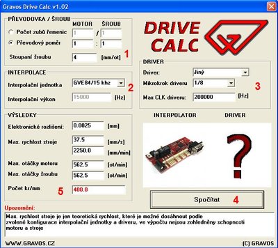

ARMOTE potřebuješ, je to hlavní ovládací program, leda, že bys byl natolik schopný udělat nějaký plug-in do machu a nebo nějakou nadstavbu pro EMC2, pak bys armote nepotřeboval.
Co se týče impulzů za vteřinu, tak se to týká jedné osy v jeden okamžik. Když si stáhneš z gravosu nový drive calc, který je perfektně doplněn o možnost zadání mechanických převodů mezi motorem a šroubem. Tímto velmi děkuji Honzovi z GRAVOSu za perfektní práci.
Zde je odkaz na stažení: http://www.gravos.cz/download/software/drivecalc.zip" onclick="window.open(this.href);return false;

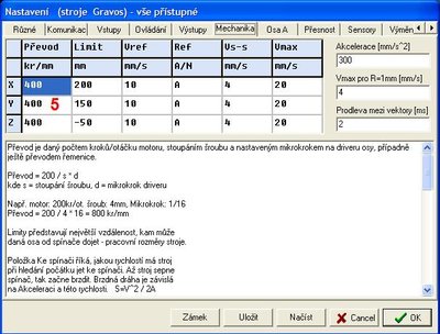

- 1. vyplnit převody a stoupání šroubu.
2. zvolit interpolační jednotku, pokud není v nabídce, pak vybrat jiná a ručně vyplnit pole kolik Hz interpolátor zvládne.
3. vybrat driver motoru a vyplnit jeho omezení podobně jako u interpolační jednotky
4. kliknout na spočítat
5. hodnota kterou je potřeba vyplnit v ARMOTu v záložce nastavení stroje mechanika.
Co se interploačního výkonu týče, tak čím více pulzů za vteřinu (Hz) umí jednotka dodat, tak tím rychleji se může roztočit motor, ale moc záleží na nastavení počtu mikrokroků ! Bez nich to nejde, doporučuji minimálně 1/8 mikrokroků což dělá při standartním krokáči s 200 kroky na otáčku 200*8=1600 mikrokroků na otáčku, pokud jednotka umí 15 000 pulzů za vteřinu, můžeš se maximálně pokusit dosáhnout 15 000 / 1600 = 9,375 otáček za vteřinu = 9,375 * 60 = 562,5 otáček za minutu. Dál pak už jen záleží na mechanickém převodu motor/šroub. Při nejpoužívanějším trapézu se stoupáním 4 mm na otáčku můžeš maximálně ujet vzdálenost 4 * 562,5 = 2250 mm za minutu.
Tohle vše ti spočítá jednoduše drive calc od gravosu a nemusíš nic počítat ty.
