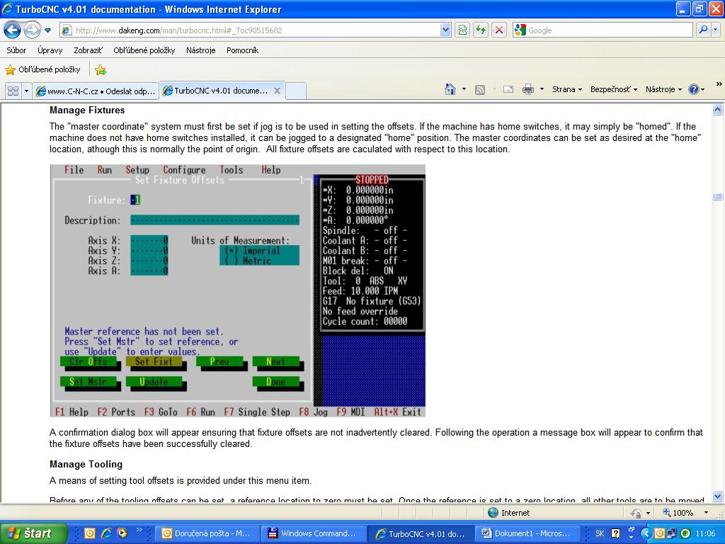

jen malý dotaz:používá ještě někdo TurboCNC na svých strojích ,nebo jsem jediný?

Pokud máš Turbocnc pod Dosem tak by to mělo být v tomto nastavení jenom si přepiš tu nulu v Z:

6. 4. 2011, 11:35
Tak tohle je asi to co jsem hledal
