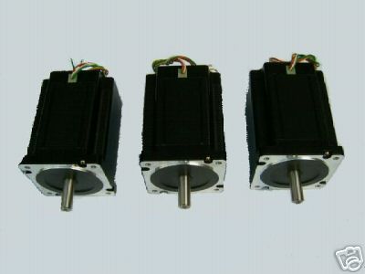

Zdravim vas. Zatim sem jen pasivne pozoroval ale ted sem se rozhodl pro stavbu mensi cnc frezky. A mam moznost koupit v nemecku na eBay 3 ks 1,9 Nm CNC Schrittmotor -1,8° / 2,8 A nove se zarukou, za cenu 126,- Euro i s postovnym na nase je to asi 3280,- (cena je za vsechny 3ks) .Bohuzel presny typ neuvadi,jen tech. data. A chci se zeptal jestli se to vyplati nebo jestli je u nas prodejce se stejnou nebo lepsi cenou. Diky

Popripade mrknete,jestli šprechtite:
http://cgi.ebay.de/1-9-Nm-CNC-Schrittmo ... dZViewItem
