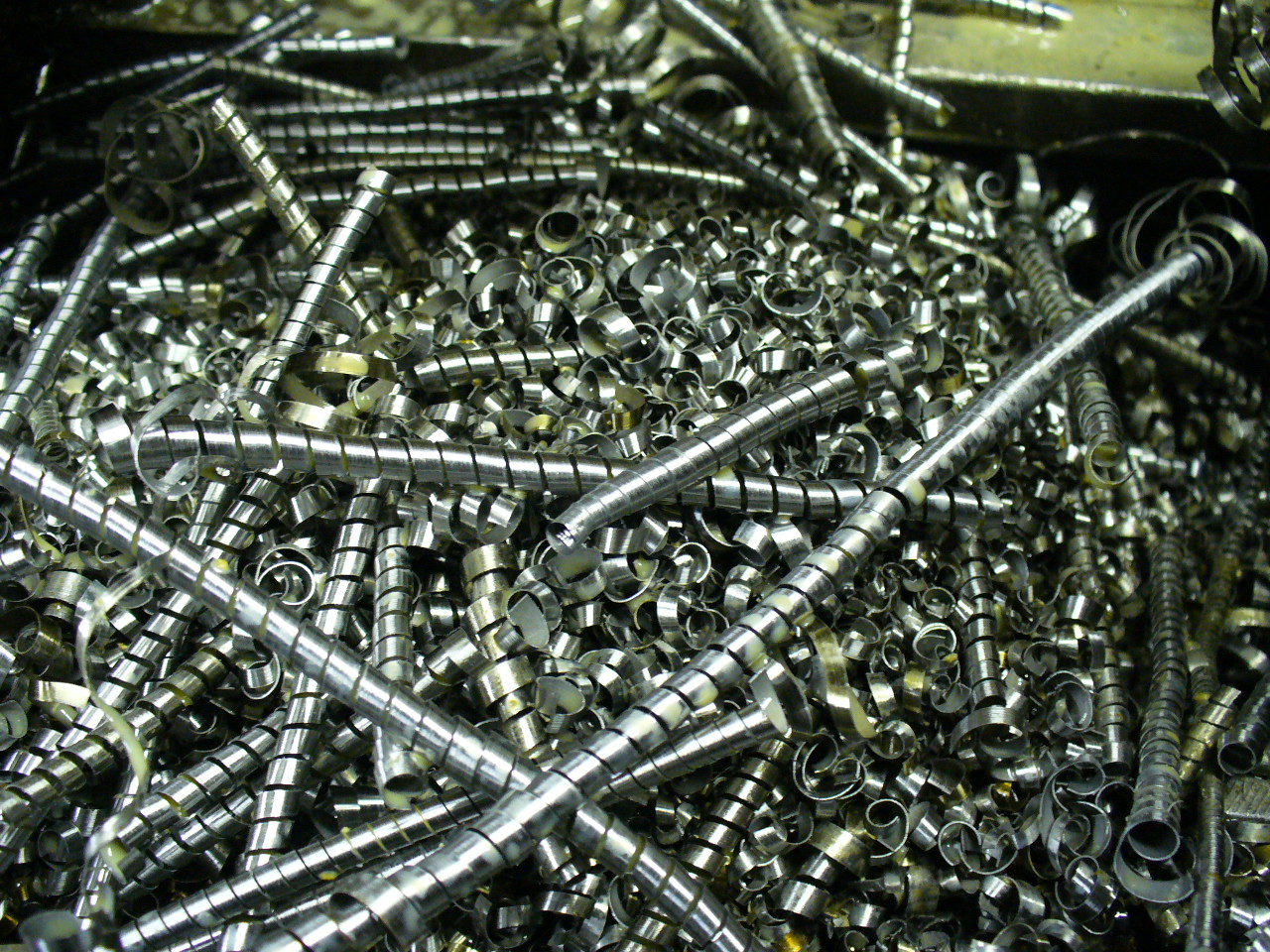

Tak jsem zkoušel a zjistil jsem, že tu dobrou drsnost dělá uběrací stranový pravý nůž s karbidem P20, na čtyřhranu taženém za studena, při posuvu 0,045 mm/ot. A hloubku třísky jsem bral 0,25 mm. Na šestihranu to dělá taky dobrou drsnost, ale na kulatině mi to nějak nejde. Zkoušel jsem kulatinu upínat jak do čtyřčelisťového tak do tříčelisťového sklíčidla. Ani v jednom to nejde. Dokonce ani mezi hroty a to jsem na tu chvíli zkusil i pevný hrot v koníku. Zdá se mi teda ten posuv nějakej malej, ale na čtyřhranu to řeže podezřele dobře. Další možností je, že je to tím, že čtyřhran má jinou strukturu materiálu a průběhu vláken, než kulatinka. Dopídil jsem se tedy alespoň k nějakému výsledku, ale u tý kulatiny si zatím nevím rady.

No, tak šestihran je mat. 11 109, čili automatka, tam udělat špatný povrch snad ani nejde, u něj mi to dělá drobivou třísku. Čtyřhran je 11 373, čili konstrukční na svařování, u čtyřhranu to dělá kontinuální třísku, která vypadá jako lístek lupenkové pilky, a u kulatiny - 11 373 to jakoby normálně řeže, třísky teda lítají všude možně, ale vždycky je slyšet syčení a pak to tam udělá tu zkurvenou rýhu, a jede to dál... U kulatiny se to chová, jakoby to mělo strašný vůle, a vibrovalo to s nožem do řezu a zase z řezu. Prozkoušel jsem vůle všude možně a všude to má vůle, jaký by to mělo mít podle výstupního protokolu... Podotýkám, že to není žádný soustruh za 10 papírů z OBI, ale československá MN 80, takže toť asi vše. Koukal jsem se do st. tabulek a tam byl posuv na SK zhruba 0,10 - 0,15 mm/ot, čili posuv 0,045 je žalostně malej, takže budu zkoušet dál. No, a nabroušenej nůž? Koupil jsem si novej, tak by měl být přece naostřenej, nebo ne? Každopádně jsem zkoušel rychlořezku a ta dělala konstantní drsnost povrchu na kulatině, žádný vruby, ale zase byl ten povrch takovej matnej...

no, u tý hlazenky 11 373 mi to dělá někdy i třísku - prach, takže nevím no...

Nový nůž s pájeným SK plátkem není nikdy nabroušen.
Materiál 11 373 je jeden z těch lepivějších materiálů, chce to lapovaný nůž, doporučoval bych nožový držák na VBD a VBD primárně určený na obrábění hliníkových slitin. Je broušený, lapovaný a povlakovaný, pokud nejsi prase, tak ti jeden plátek s dvěma řeznýma hranama vydrží měsíce. Jenže pokud na ten nůž nejsi schopen dát alespoň 2 000 ot/min. tak je to taky slabota, hlavně na průměrech menších 20 mm. To radeco se chová správně, dokud se nenalepí trochu materiálu na břit, tak řeže pěkně, jakmile se nalepí šponka, je to v háji a trochu se ti to v tom místě přidře. Pomáhá na to stříknout při obrábění univerzální olej ve spreji WD 40. Obávám se ale, že se ti na tomto materiálu lesklý povrch nemůže nikdy povést, pokud ano, tak nebude geometricky přesný průměr. Je hromada materiálů, kde se rovný povrch pozná právě tím, že je matný a nikoli lesklý.
Protože jsi soustružník a u soustruhu máš pro tyto případy krabičku plnou planžet a různých nožových podložek. Jak nůž trochu obrousíš, tak ho musíš stejně podložit.josef mnka píše:proč nedodávají nože třeba 9,95x10 nebo 10,05x10, ale proč 10x10, když se to potom musí štelovat i výškově...
