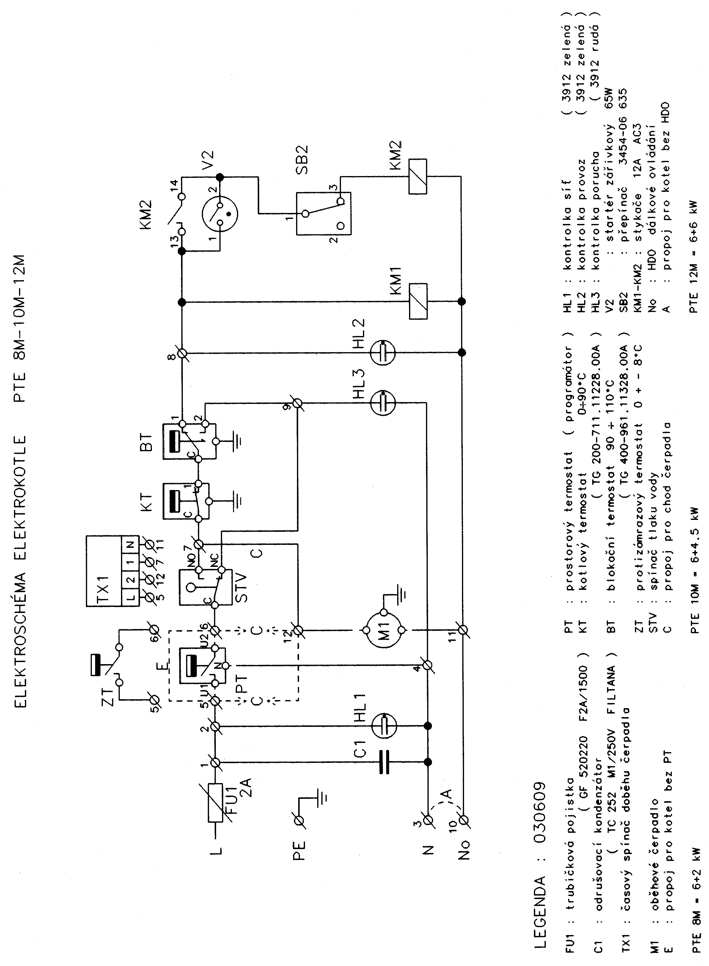

na tyhle vypínače jsem koukal ,když ono já musím mít vždy něco speciálního.. frézka je široká 1500 s krytama 2500 je v místnosti široké 2800 a skříně s elektronikou atd jsou vzadu, takže sice je to blbé ale jinak to nejde k elektronice se dostanu pouze pokud sundám kryt, což sice bude udělané celkem jednoduše aby to bylo rychlé ale nehodlám při každém spouštění lézt dozadu..
takže buď můžu nechat hl. vypínač vzadu a dopředu k ovládacímu panelu vyvést jen nějaký spínač který bude spínat cívku stykače a nebo mít hl. vypínač vepředu a pak táhnout dopředu a zase dozadu tu silovinu což se mě teda moc nechce..

no jenže 24V co je v mašině tam je až když je to sepnutý :D takže nemůžu mít obvod využívající tohle napětí.. musel bych tam mít další malé trafo které bych nonstop krmil (ne že by to zas tak vadilo) právě pro ten softstart..
proto moje představa byla mít hl. vypínač ten tam je (ten by byl v podstatě trvale zapnutej) za ním dva stykače jeden by byl s odporama druhej by je zkratoval
oba stykače by byly s AC cívkou 230V dopředu k ovládacímu panelu by byli dva dráty k tlačítku na sepnutí prvního stykače poté by ze stejných 230V se spustil ten softstart a naběhlo by to.. prostě vše na 230V a to už zas tak jednoduchý zapojení pomocí dvou součástek není.. třeba tohle.. http://www.8bitu.cz/clanek/obvody-softs ... ormatoru-/" onclick="window.open(this.href);return false;
otázkou je jestli to moc nekomplikuju :D

jde to i jinak pomocí startéru do zářivky viz zapojení kotle Dakon PTE

no starter bych asi zapojit mohl :D to mě nenapadlo děkuji..
