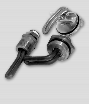

Pokud by jsi měl k mání těch 230V, tak se el. ohřev motoru používá zcela běžně. V práci to používáme u Hona, DHčka, skoro všech vysokozdvižek a pod.
Např. u Zetoráckých motorů se speciální těleso montuje místo mrazové zátky přímo do bloku. Není to ale žádné prdítko, má 900W. http://www.normans.cz/produkty/ohrev-ch ... e-ohrivace" onclick="window.open(this.href);return false;
Jedno tohle těleso pro motory Zetor mám doma, kdysi jsem přesně toto chtěl řešit u mého auta. Samosřejmě že tam mrazová zátka není, tak bylo v plánu těleso umístit do plechové krabičky a tu připojit na spodní větev chladiče.
