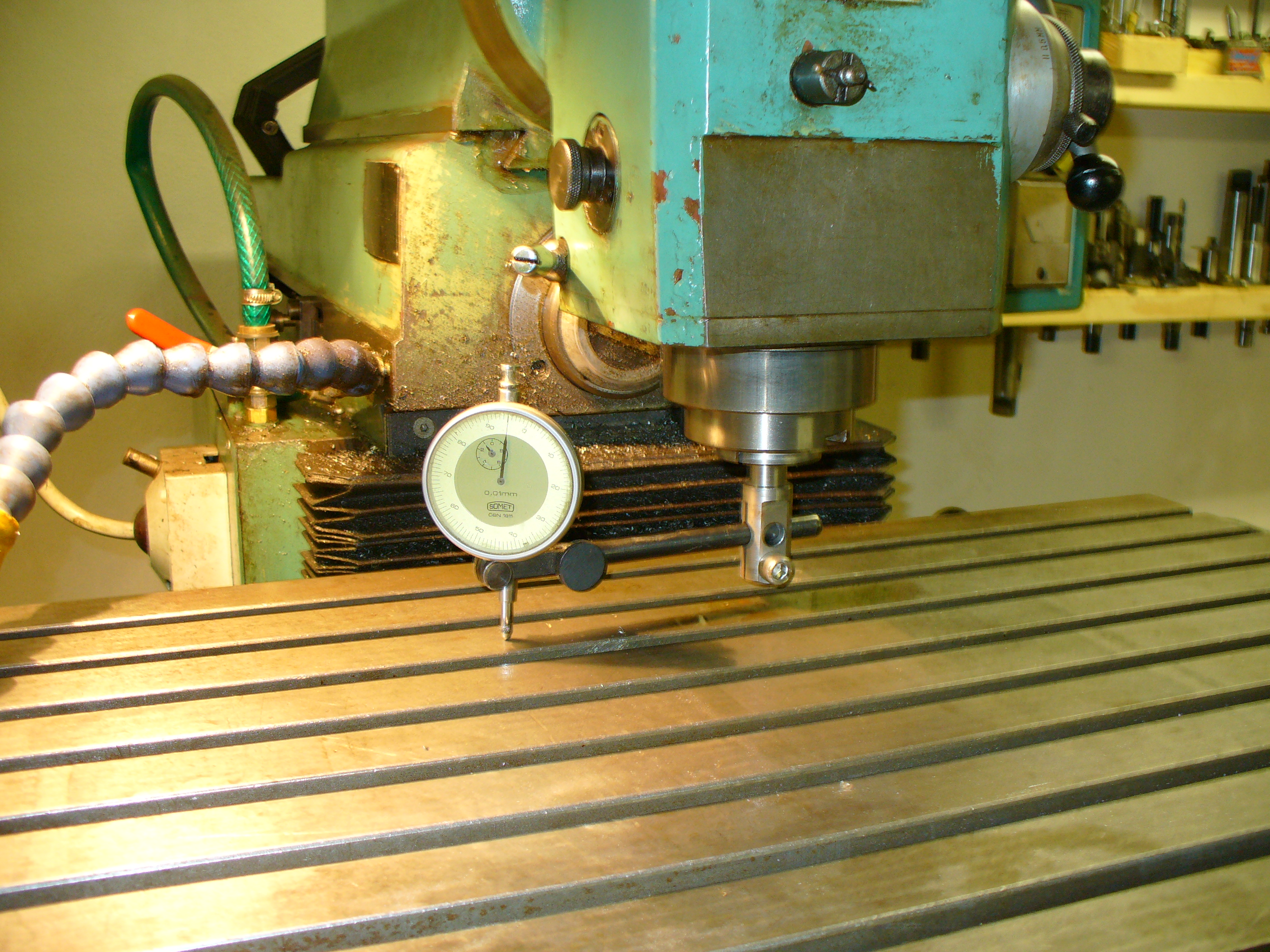

Jan Danda
Příspěvky: 1137
Registrován: 8. 7. 2009, 9:55
Bydliště: jarpice
25. 12. 2011, 7:20
Já používám tenhle způsob rovnání hlavy.Změřim na jedný straně ,pootočim o 180 stup. a sklepu o půlku naměřeného rozdílu.Zopakuji ještě jednou a jsem většinou na nule.

ale ako mam vyrovnat kolmost v osy ,,z" ked mam liatinovu konstrukciu, nemam to nastavitelne aby som mohol nieco vyrovnavat, alebo ako sa to potom robi? pochopil som ze pomocou uchylkomeru ale ako mam vreteno naklonit?
Příspěvky: 8455
26. 12. 2011, 11:25
Tak to napřed změř, třeba to už rovné je. Pak by to znamenalo, že to bude jedna z příčin které tu psal "Polesovsky".
