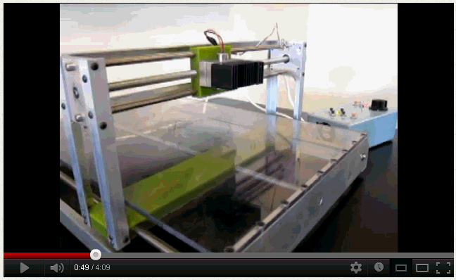

Potřebujeme dalšího do týmu nejlépe "experta" pro práci v solidworku, nebo jiném konstrukčním programu typu CAD, Blender.. Jsme mladý kolektiv, můžeš se s námi zapojit do společného úsilí v oblasti nových technologií,.. stát se potřebným členem týmu a uplatnit svoje znalosti v návrhu konstrukce, nebo vytváření animace, prezentace.
http://www.youtube.com/watch?v=iEUGbagf ... re=related" onclick="window.open(this.href);return false;
takato konstrukcia by asi stacila na DPS
