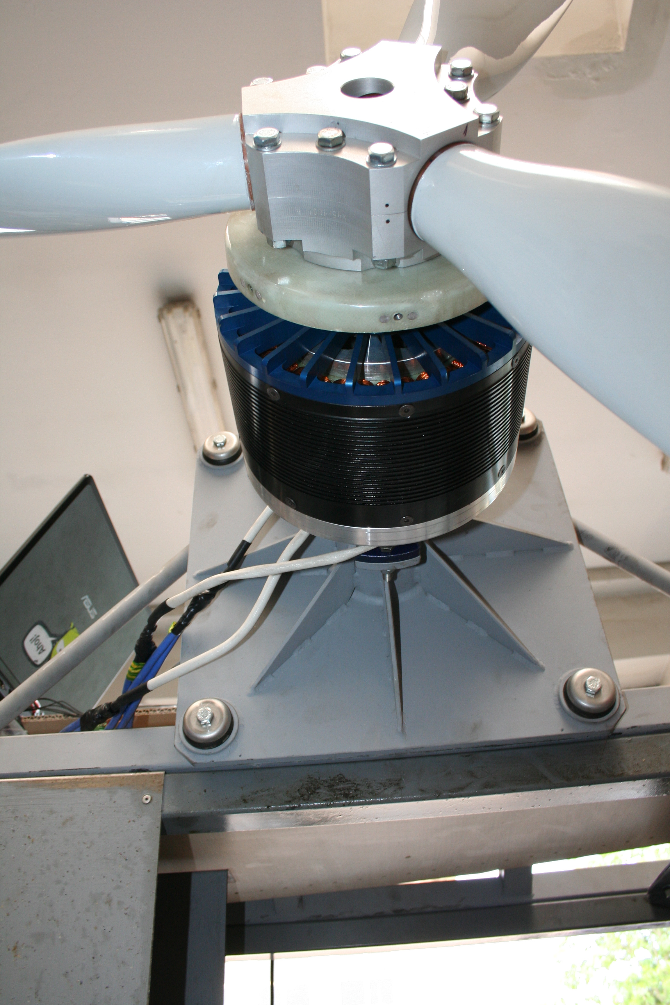

Tak tu mám na ukázku motůrek , dík za díly od testone
Hmotnost 17kg,
výkon 50Kw, max 70Kw
účinnost při 40Kw, 1950 RPM 97% 300V
pri 50KW 2190 RPM 92% 330V
Vrtule 1600mm 15°, parametrově srovnatelný s Rotaxem 912
Motůrek :-)
Zatím ne ale myslím že je to otázka času a baterie budou, už ted se dají koupit lipolky s 240Wh ale mají málo Céček.

To se ani nechce věřit, co to dá ! Paráda. Už jsi měřil tah týhle sestavy? Mě by stačila půlka výkonu na UUL vrtulník (2/3 Mosquito)... .
Teď mě napadla ďábelská myšlenka, že první pokusy bych mohl dělat na kabelu . A těch baterek se třeba dožiju .

Tah jsme neměřili, ještě nás čeká hodně práce, bude se měřit s tenzomentrem.

Zatím čekáme na baterie pro dlouhodobý test, pokud budu vycházet z účinnost tak pro pro start bude potřeba cca 50kw a tak odvést cca 5Kw tepla by při hmotnosti motoru 17 kg neměl být problém, přední čelo funguje jako ventilátor. Pro vlastní let cca 30Kw by pak chlazení vzduchem mělo stačit, je připravená i verze s vodním chlazením tak uvidíme podle testování. Ze zkušenosti s letadlem cri cri ( do kterého jsme dělali 4 elektromotory http://www.youtube.com/watch?v=wRVVdYU1c0M" onclick="window.open(this.href);return false; ) byl stav takový že v dílně při zkouškách se motory přehřáli velice rychle ale pokud se letadlo rozjelo a letělo tak jejich teplota nepřekročila 55°C. Dělali jsme i test co vydrží a po 20 minutách kdy motor měl teplotu na vinutí 160°C se nic neupeklo .
