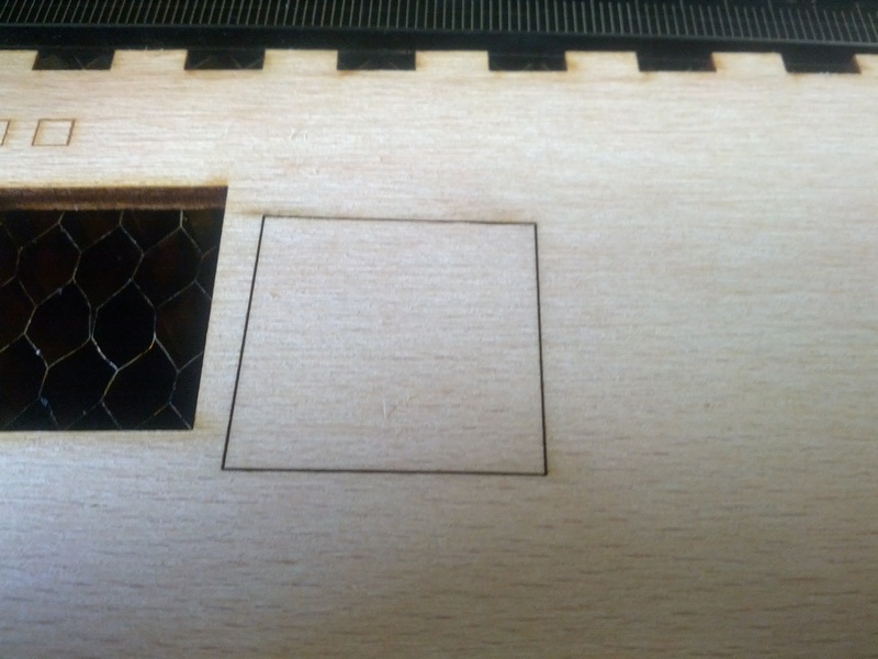

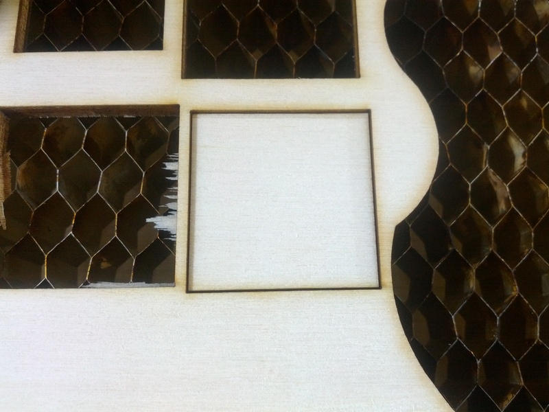

Tak jsem to zkusil na svem stroji .. topolova preklizka 3.92 mm nastavil jsem vykon na pribliznych 25 w tj. 32% a rychlost pri ktere jsem to proriznul byly 2% ctverec mel rozmer 25x25 mm a trvalo to od stisknuti startu ulohy cca 5sec to je cca 20 mm/s ... okraj nebyl nejak tragicky opalenej jen malicko pricmoudlej ... udelal jsem nejake fotky pokud budes chtit poslu .... pri nastaveni co pouzivam ja je to na 4mm topol 10 % rychlost 100% vykon buk 3mm s tim treba uz neproriznu .... musim pouzit cca 6% rychlost .....

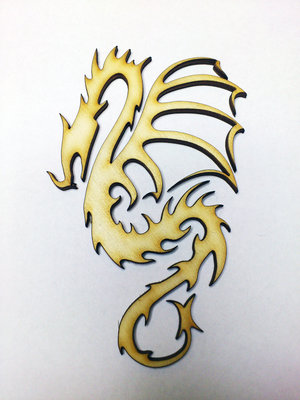

3mm topol rezu na 100% vykon, 20mm/s na 40 W trubce + air assist
Trubka + zdroj z ebay, zbytek jsem stavela, viz http://www.buildlog.net" onclick="window.open(this.href);return false;
Ty hrany jsou jen jemne hnede, diky fotce stinum to neni videt a vypada to jako by to bylo spalene ale neni .......

ahoj,
tady jsou slibene fotky ..... rezano s parametry v mem hornim prispevku .... 1 buk 2 topol
Safi
