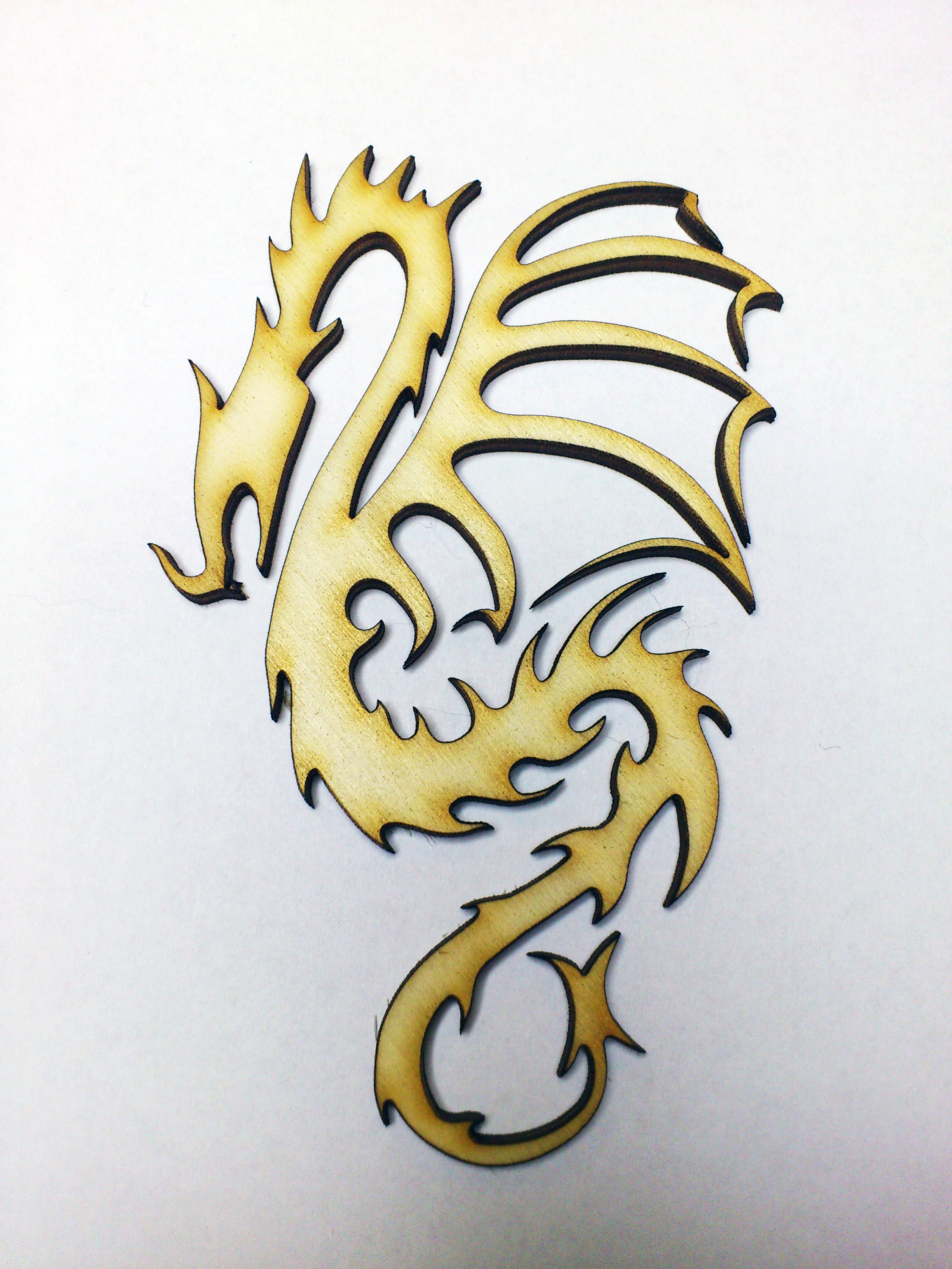

3mm topol rezu na 100% vykon, 20mm/s na 40 W trubce + air assist
Trubka + zdroj z ebay, zbytek jsem stavela, viz http://www.buildlog.net" onclick="window.open(this.href);return false;
Ty hrany jsou jen jemne hnede, diky fotce stinum to neni videt a vypada to jako by to bylo spalene ale neni .......

Řez vypadá poměrně pěkně a asi by mi stačil. Díky za foto. Na stavbu laseru bych si já ale netroufnul.
