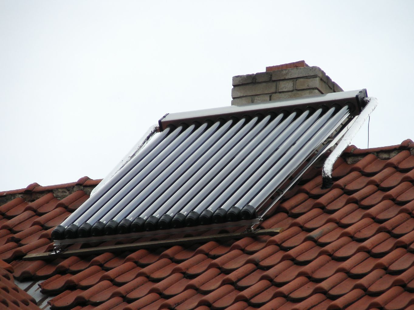

Solární ohřev je zapojený, zatím není nijak řízen - pouze spínacími hodinami v zásuvce.
Bohužel od Středy je pořád hnusně, zataženo a prší, takže jsem z toho kapku nervózní.
Nicméně je vidět že i při zatažené obloze k ohřevu dochází, viz. průběh teplot z dnešního dopoledne.
Délka časové osy: 3 hod - po celou dobu polojasno až zataženo (přímý svit není vůbec)
zelená - bojler horní jímka
červená - bojler spodní jímka
žlutá - voda z panelu do hada v bojleru
modrá - voda z hada zpět nahoru do panelu

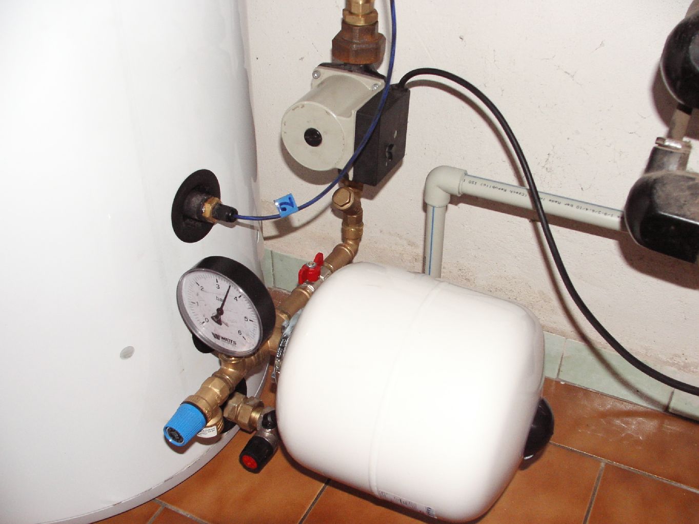

První pokus o automatické řízení na základě teplot, Siemens LOGO + 2ks Pt100, jeden v bojleru a druhý nahoře ve sběrači.
Ta krabice na fotce dole už s řízením nesouvisí, je to datalogger s wifinou.
Měřím Ti1 nahoře na panelu a Ti2 v bojleru (čímžtopádem jsem přišel o měření dolní jímky dataloggerem - dvě čidla se tam nevejdou).
Naprogramované je to zatím takto:
Pokud Ti1 > Ti2 o 10st.C a víc - zapínám cirkulaci.
Pokud Ti1 > Ti2 o 2st.C a míň - vypínám cirkulaci.
Pokud Ti2 > 75st.C a víc - blokuju zapnutí cirkulace.
Pokud Ti2 < 70st.C a míň - odblokuju zapnutí cirkulace
Pokud Ti2 < 35st.C, je od 07:00 do 20:00 a cirkulace soláru 1 hod neběžela - zapínám plynový ohřev
Pokud Ti2 > 40st.C, nebo zapla cirkulace soláru - vypínám plynový ohřev

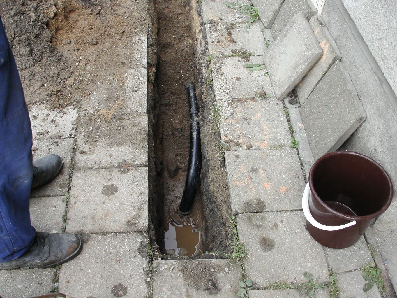

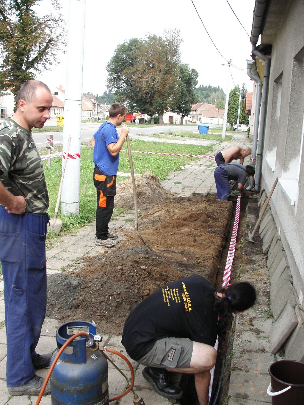

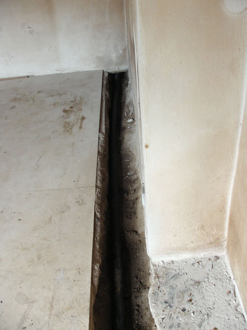

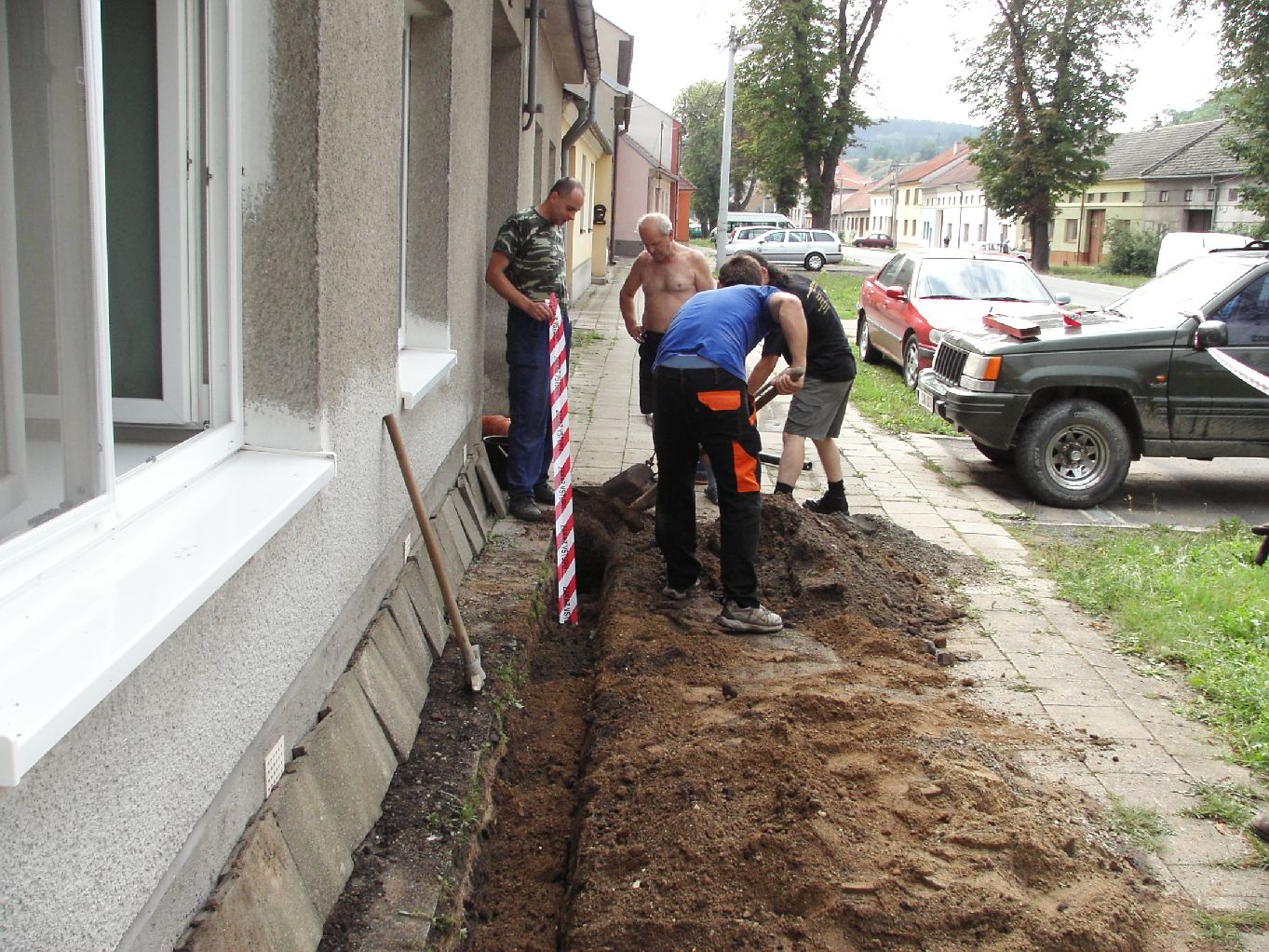

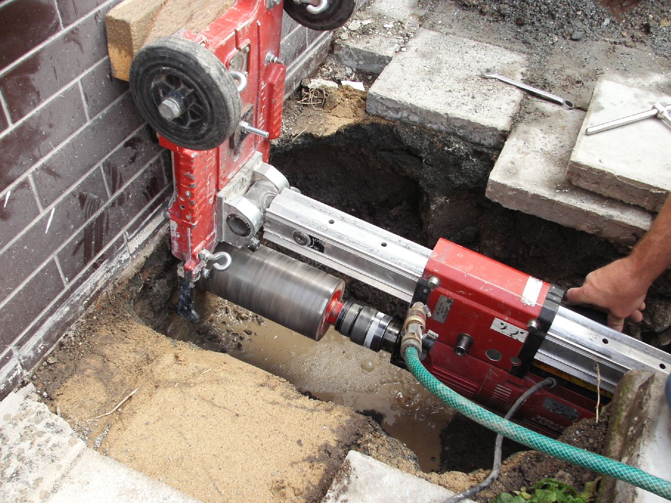

Budování tlakové kanalizační přípojky.
Vrtání přes oba základy domu průměrem 130mm, vykopání drážky přes celou šířku domu, zavlečení trubky PP pr.63mm, výkop před domem a zaústění do kanalizační přípojky KG pr.165.
Pokračovat se bude výkopem přes dvůr cca 25m až ke stávajícímu septiku, ze kterého bude čerpačka.
Na celé akci se podílela údernická skupina, které patří veliký dík.
