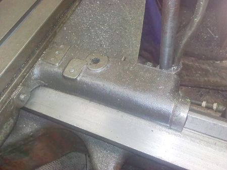

no jo jsem ho povolil je to blbost a oblouk není zkusím zítra utáhnout co to udělá když tam je přístup neskutečný na šroubovák příkládám foto levá strana suportu je teda foceno po vyšroubování šroubu ASI TOHO PŘÍTLAČNÉHO a foto pravé strany tam nic není . JE TO TEN SPRÁVNÝ ŠROUB? Děkuji za info???testone píše:já jsem radil utáhnout......
není....
to co je na poslední fotce je pohybový šroub pro řezání závitů s rozepínací maticí
mluvil jsem o něčem úplně jiném, o nějakém udělátku, nejjednodušeji šroubu, ovládaném páčkou, čtyřhranem nebo něčím jiným, prostě prvek který bývá někde v suportu a utažením (nebo....) proti loži se suport znehybní, resp. zabrzdí.
Jde to při troše snahy udělat i tím že sepneš tuhle matici (zařadíš řezání závitů) , pak ti suport bude stát (pokud budeš mít vyřazené posuvy), rozměr dojedeš nožovým suportem a příčným suportem si uděláš to čelo

AHA takže v nejhorším, když to bude zase zlobit nějaké udělátko jako by BRZDIČKU udělattestone píše:není....

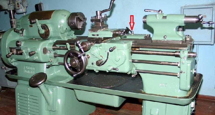

Mohu se klidně i mýlit, ale řekl bych, že na zajištění suportu slouží označená páka. Teď jde o to jestli na inkriminovaném soustruhu vůbec je.
to bude ono.....
Dobré forum - šroub tam není ale je tam díra a díru už dokážu vyplnit šroubem s pákou. Díky.soustružník píše:Mohu se klidně i mýlit, ale řekl bych, že na zajištění suportu slouží označená páka. Teď jde o to jestli na inkriminovaném soustruhu vůbec je.
Přidávám foto.
