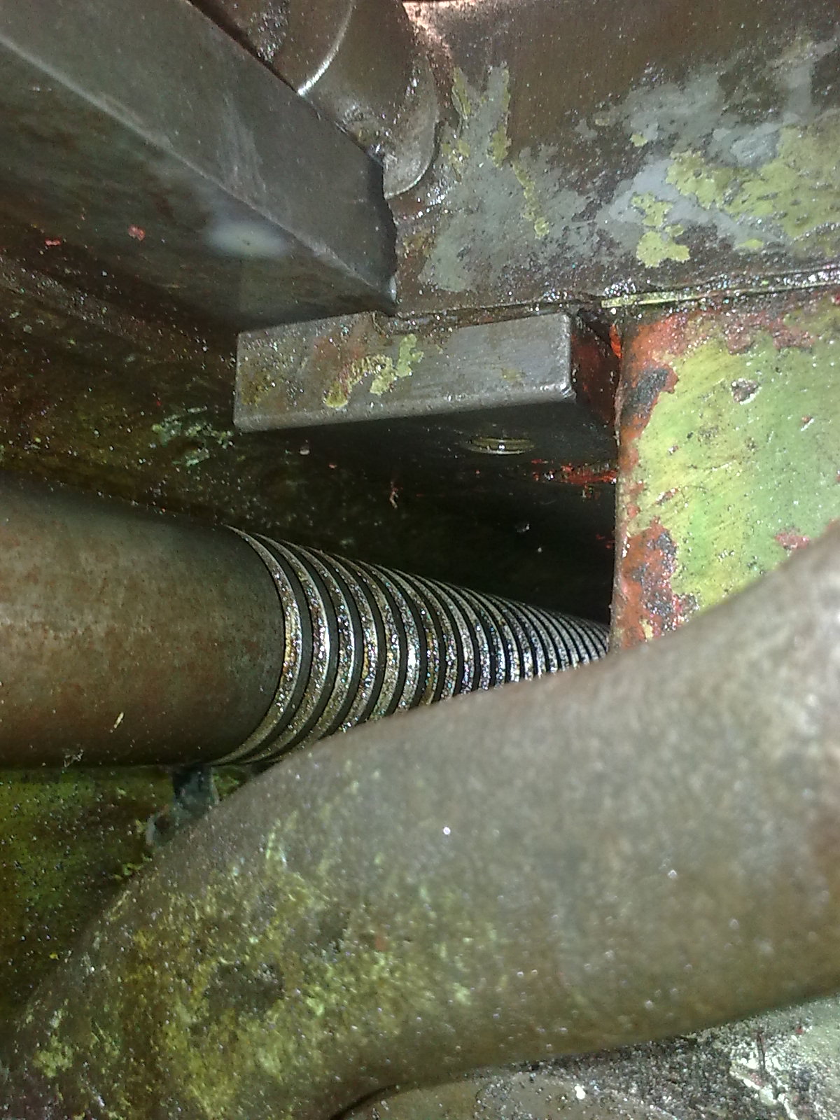

no jo jsem ho povolil je to blbost a oblouk není zkusím zítra utáhnout co to udělá když tam je přístup neskutečný na šroubovák příkládám foto levá strana suportu je teda foceno po vyšroubování šroubu ASI TOHO PŘÍTLAČNÉHO a foto pravé strany tam nic není . JE TO TEN SPRÁVNÝ ŠROUB? Děkuji za info???
Příspěvky: 7449
25. 7. 2012, 8:18
není....
to co je na poslední fotce je pohybový šroub pro řezání závitů s rozepínací maticí
mluvil jsem o něčem úplně jiném, o nějakém udělátku, nejjednodušeji šroubu, ovládaném páčkou, čtyřhranem nebo něčím jiným, prostě prvek který bývá někde v suportu a utažením (nebo....) proti loži se suport znehybní, resp. zabrzdí.
Jde to při troše snahy udělat i tím že sepneš tuhle matici (zařadíš řezání závitů) , pak ti suport bude stát (pokud budeš mít vyřazené posuvy), rozměr dojedeš nožovým suportem a příčným suportem si uděláš to čelo
jak tu psal někdo výše, pomohl by sis taky třeba tím že budeš mít nůž - vhodně nabroušený nebo zvolený - který nevyvolává sílu tak velikou aby suport odtlačovala
nevěš hlavu, po pár až mnoho hodinách strávených hraním s tou mašinou a proštudování nějaké učebnice se to naučíš taky
v hospodě a u TV se naučíš jenom nadávat

AHA takže v nejhorším, když to bude zase zlobit nějaké udělátko jako by BRZDIČKU udělat
Díky já sám nechápu, že už je to zase celkem v pohodě :roll:

Mohu se klidně i mýlit, ale řekl bych, že na zajištění suportu slouží označená páka. Teď jde o to jestli na inkriminovaném soustruhu vůbec je.
Příspěvky: 7449
25. 7. 2012, 10:24
to bude ono.....

Dobré forum - šroub tam není ale je tam díra a díru už dokážu vyplnit šroubem s pákou. Díky.
Přidávám foto.
