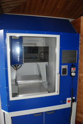

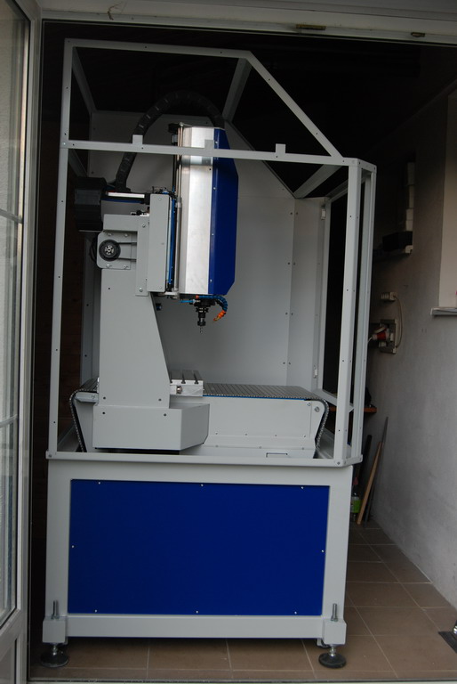

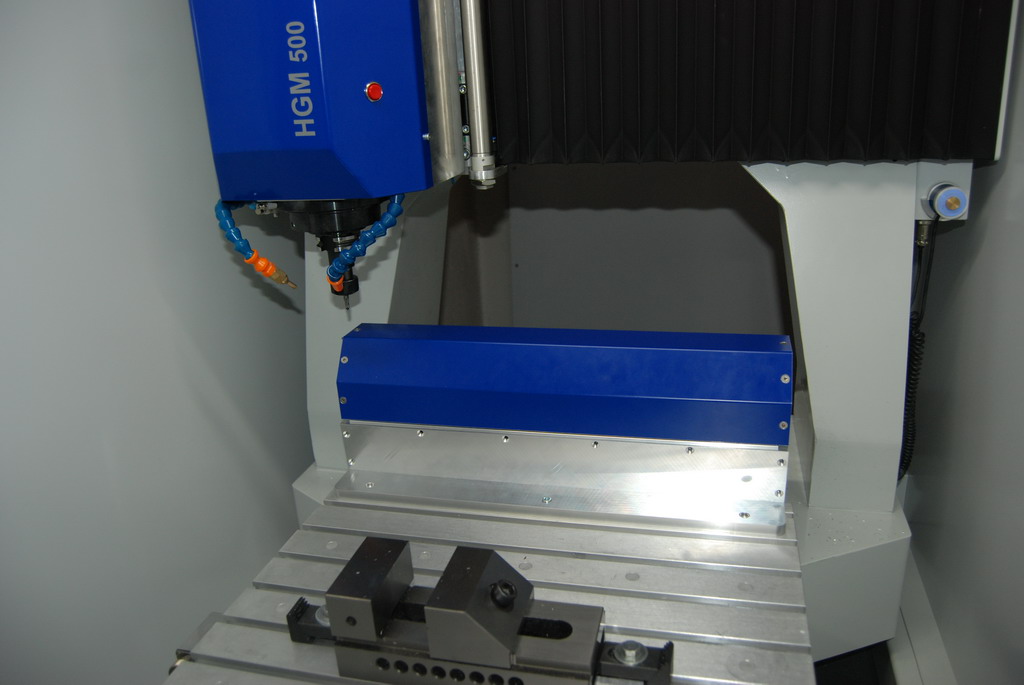

Tak jsem po 5 měsících dokončil nové CNC. Záměrně jsem sem průběžně stavbu nedával. Co a jak dělat/nedělat tu bylo napsáno už stokrát a asi bych neměl sílu každou věc tady řešit. Myšlenka se zrodila někdy před rokem. Původně jsem chtěl koupit hotovou mašinu - malou s vysokootáčkovým vřetenem a ATC. Když pominu ty hrůzy co se tady v ČR prodávají za cca 350-400 tis.(hračky) tak přicházel v úvahu pouze HAAS Office mill. Bohužel tak jak bych to potřeboval by cena vyšla na cca 2 mega - nesmysl - nikdy by se mi to nevrátilo. Snažím se dělat maketové podvozky a vrtulníkové hlavy pro modely, takže mi stačí malé rozjezdy a obrábění malými nástroji a potřeba 4-té osy. Nakonec jsem názor změnil a pustul se do práce. Jako základ byl použit polymerbetonový základ of Mullera z DE. Objednal jsem a za dva měsíce byl doma. Ostatní jsem už všechno dodělával a vymýšlel sám - vlastně ne úplně sám. Spojil jsem se s Mirkem Vostárkem a spolu jsme to neustále konzultovali - za což mu tímto mnohokrát veřejně děkuji (stejně tak Honzovi Vostárkovi - ten člověk je neskutečnej mozek ....). Sám nerad čtu dlouhý příspěvky, tak zatím jen parametry stroje:
Rozjezdy 500x400x250
Vřeteno Teknomotor ATC 3.8 Kw ISO30
Lineáry předepnuté HIWIN 25 na všech osách
Šrouby 20/5 broušené z Kuřimi IT1 - předepnuté matice
Serva ADTECH 750w

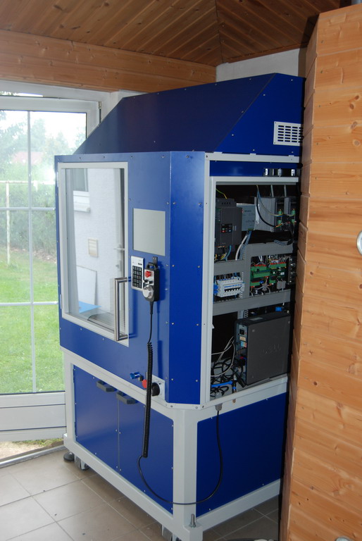

Řízení GRAVOS GVE114 + GVE65 + GVE67 + PLC modul pro ovládání ATC
Rozlišení 0.001
Opakovaná přesnost - nezjištěna (mám jen stovkové hodinky)
Max rychlost 12m/min
Výměník pro 5 nástrojů
Chlazení: Lihovou mlhou nebo emulzí (lze přepínat)
Tady jsou zatím jen dvě videa z obrábění - ostatní přibudou časem:
https://www.youtube.com/watch?v=6kc81UaqoKM
https://www.youtube.com/watch?v=aklyG-sRMis
https://www.youtube.com/watch?v=op6gxMDt66A
Můžeme to tady rozebrat co je špatně co je dobře - teď už je mi to jedno. Pokud bude zájem budu sem postupně dávat fotky s popisem z celé stavby od začátku. Jen musím upozornit, že žádné 3D studie a rendery neuvidíte.

pěkný.. můžeš rozepsat ceny?
zajímala by mě cena vřetena, a pro představu i cena celková

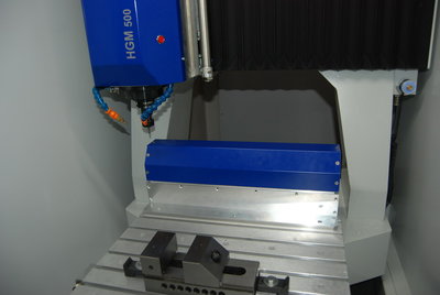

co to je za roletku proti šponám?

Cena vřetena cca 80. Celkové náklady cca 360. Roletka co říct - normální - proti šponám od Hennlicha.
fmodel: lineáry ještě předepnutý mám. Dodržel jsem tolerance pro uložení dané výrobcem. A popravdě jsem se s tím hodně vyvztekal - stačí trochu vypuklá plocha pod vozíkem a je po předepnutí. I jsem to tady kdysi řešil - odpor vozíku, uložení, měření siloměrem - smáli jste se mi ....

smějou se jen blázni a neznalí věci ,to předpětí je základ tuhosti .Martinhora píše:
měřils tuhost Z ka třeba siloměrem při tahu 100N kolik to ukáže na hodinkách ve směru X aY?

Samozřejmě, že jsem to měřil. Ale ne 100N. Zkoušel jsem to na plně dolu sjetým Zku. Zapřel jsem se nohou o zeď a bejčil co to šlo - nevim neodhadnu to cca 500-600N. Hodinky ukázaly cca 0.01 ve směru Y a ve směru X 0.015 (asi odhaduju - mám jen stovkový hodinky). Ale v tom X směru byl zablokovanej šroub. Když bylo Z ko v polovičce tak na hodinkách to bylo neznatelný.

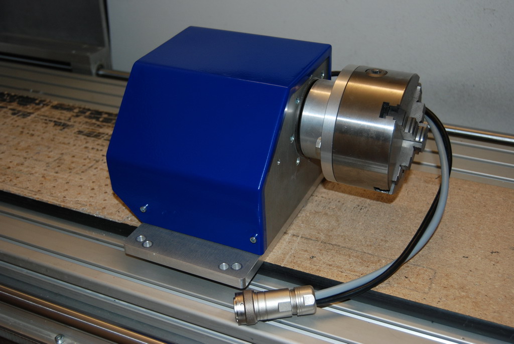

tak první slušná mašinka kterou jsem tu viděl (nechci nikoho urazit ) na tu modelařinu super a co 4tá osa?Martinhora píše:Samozřejmě, že jsem to měřil. Ale ne 100N. Zkoušel jsem to na plně dolu sjetým Zku. Zapřel jsem se nohou o zeď a bejčil co to šlo - nevim neodhadnu to cca 500-600N. Hodinky ukázaly cca 0.01 ve směru Y a ve směru X 0.015 (asi odhaduju - mám jen stovkový hodinky). Ale v tom X směru byl zablokovanej šroub. Když bylo Z ko v polovičce tak na hodinkách to bylo neznatelný.

4-tá osa samo je. Použil jsem vlastně starou z mého prvního strojku. Jen jsem vyhodil krokáč a dal tam 200w servo. Je tam poměrně masivní robotická převodovka (netuším co je uvnitř). V jednom místě má nepatrnou vůli - asi vyběhaná - ale pro moje účely bohatě stačí. Univerzála 125mm. Připojení je umístěno přímo na stole (z boku). Konektor 19pin Amphenol.
