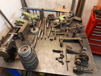

Nový přírustek :) sice není na ni místo ale to se nějak poddá :wink:

Svehli486 píše: ↑11. 11. 2022, 8:53 Nový přírustek :) sice není na ni místo ale to se nějak poddá :wink: 20221105_125344.jpg20221105_125324.jpg
👍😉, místa tam vidím na tancování😄

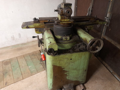

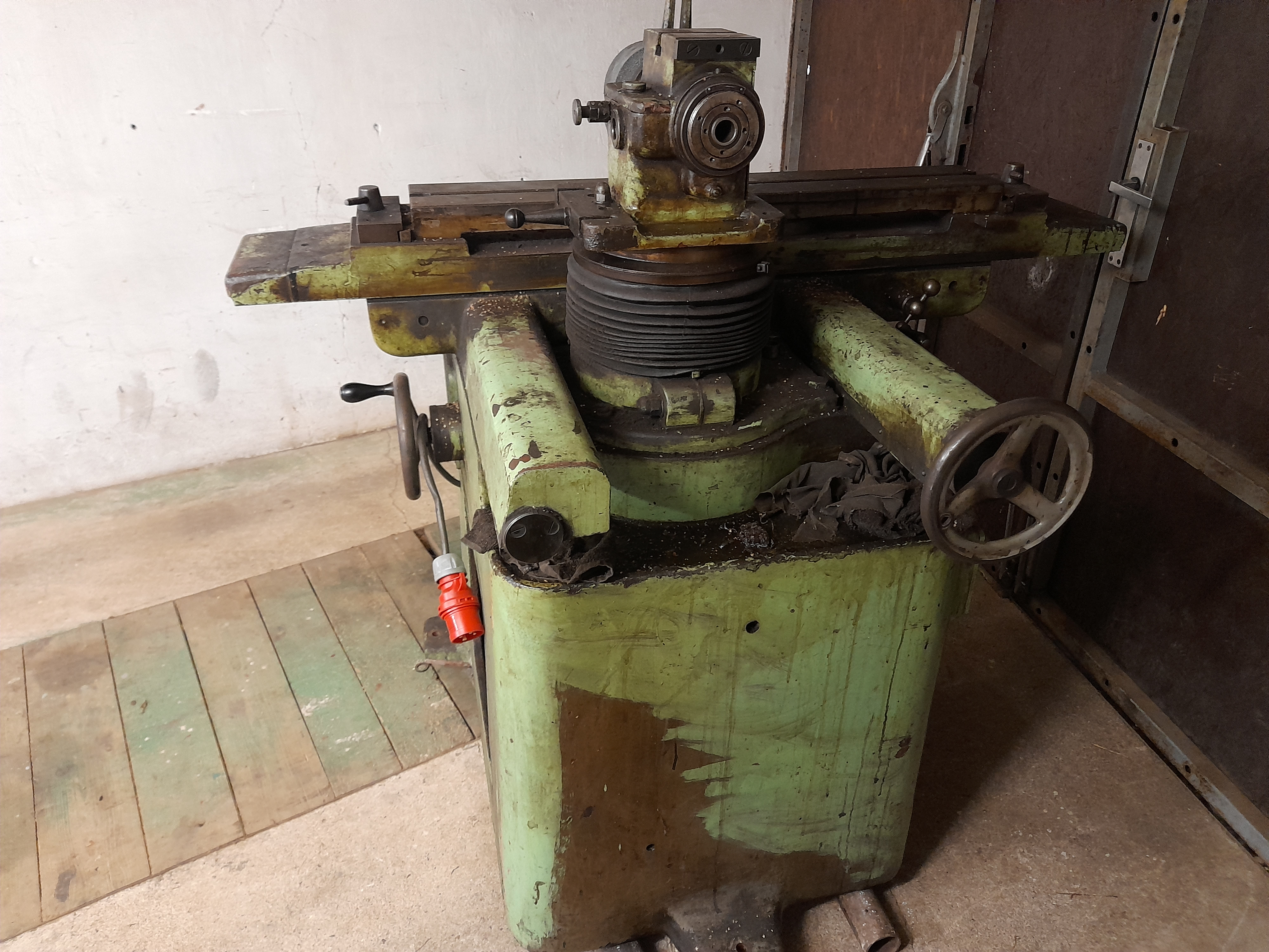

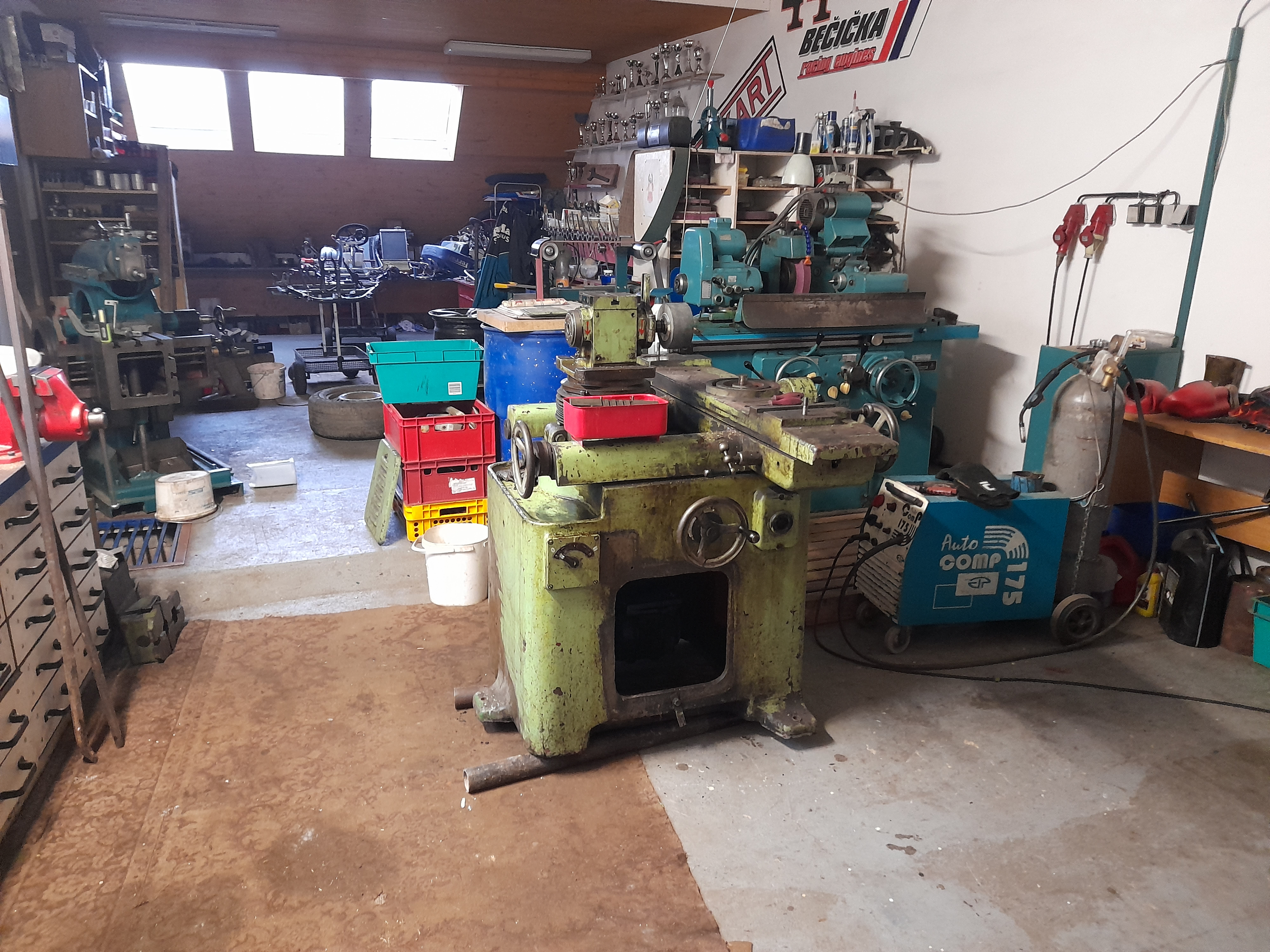

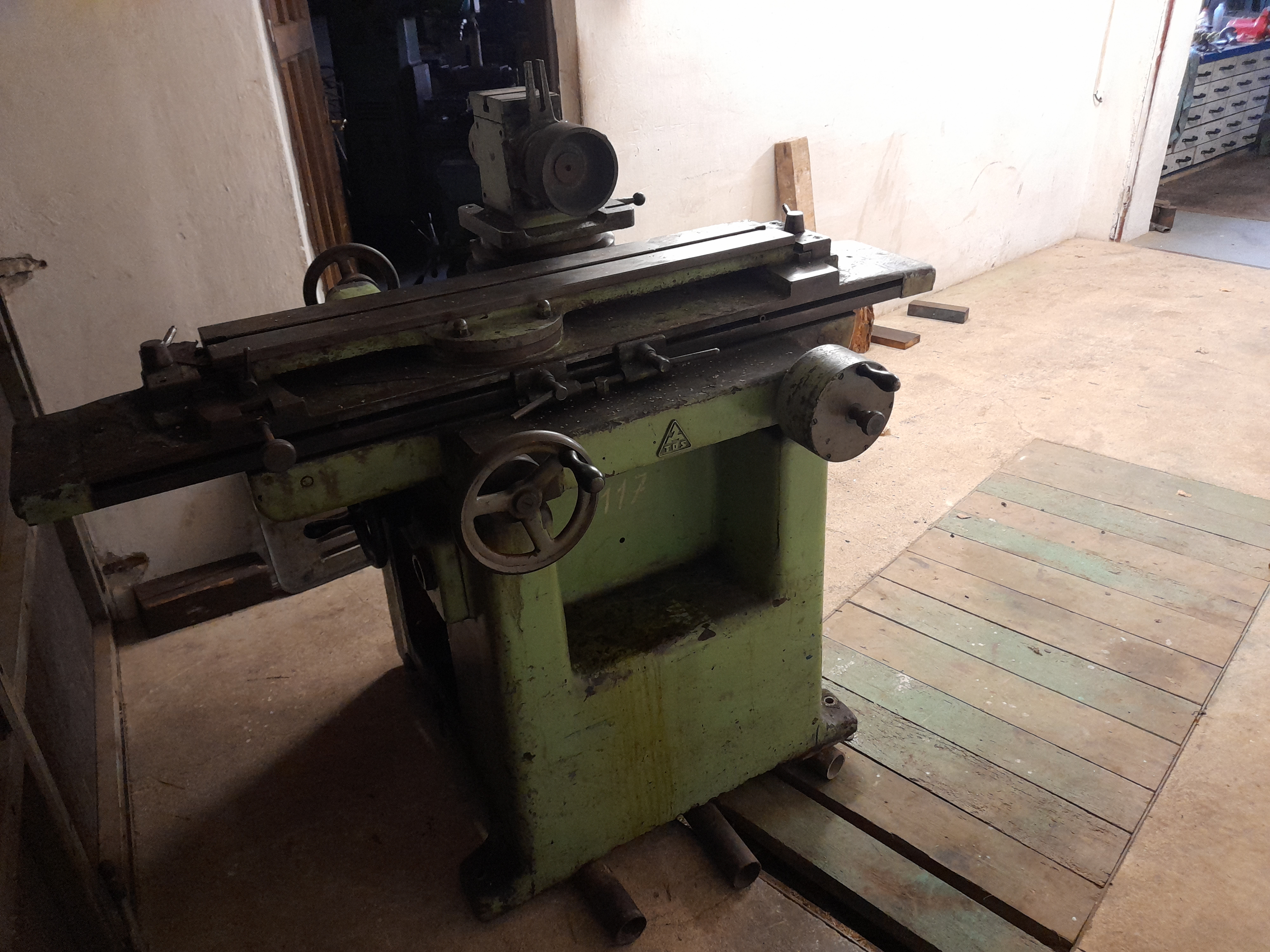

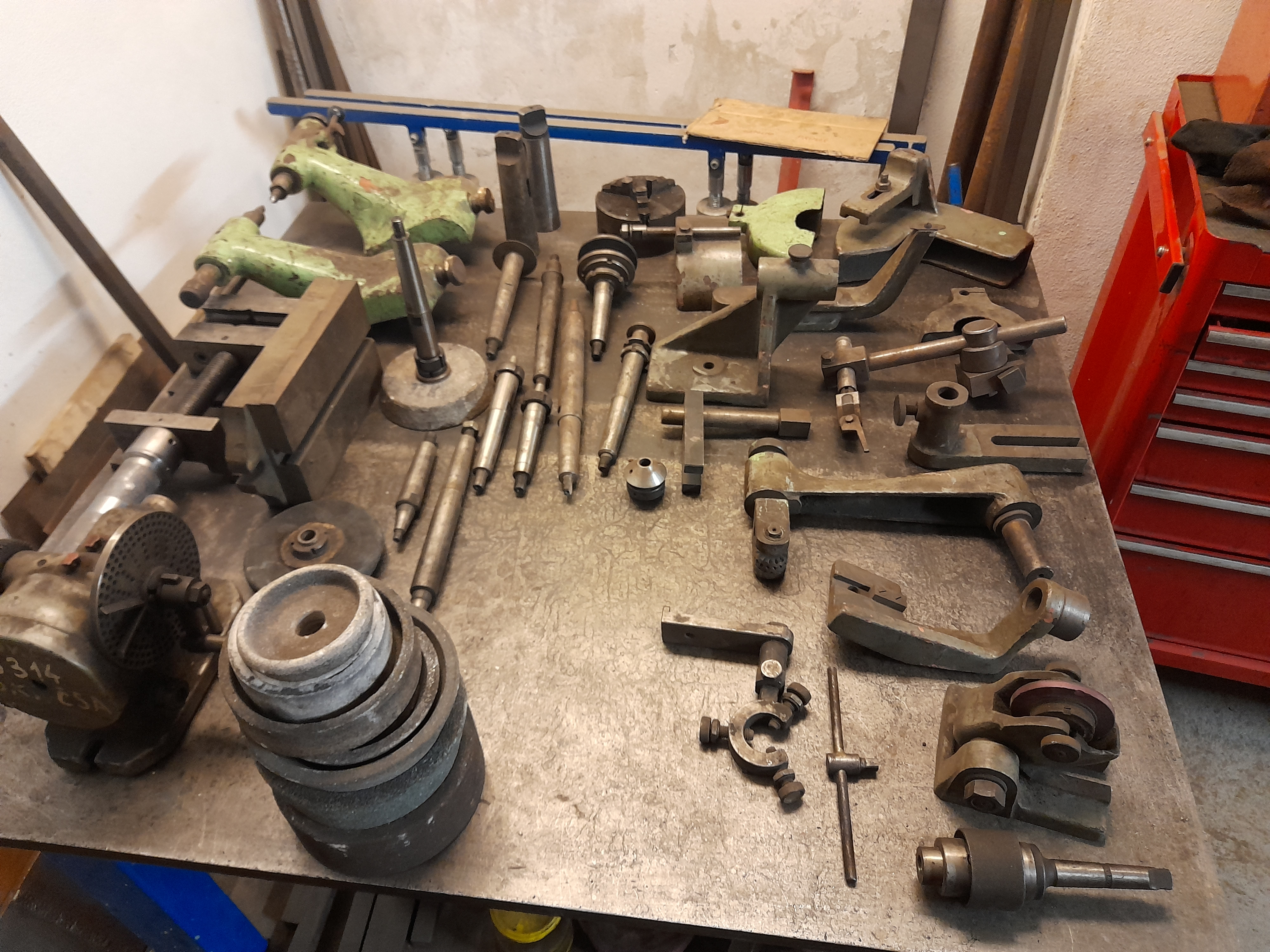

Něco málo ze základního příslušenství k tomu bylo, :D jo tancovat by se tam dalo ale tam patří auto :lol: bruska už je v dílně a už je taky do šroubku rozdělaná :roll:

Svehli486 píše: ↑12. 11. 2022, 6:57 Něco málo ze základního příslušenství k tomu bylo, :D jo tancovat by se tam dalo ale tam patří auto :lol: bruska už je v dílně a už je taky do šroubku rozdělaná :roll: 20221104_165957.jpg20221105_152432.jpg
Ta modra bruska na gulato co to je za typ?
To je 2ud - 500
