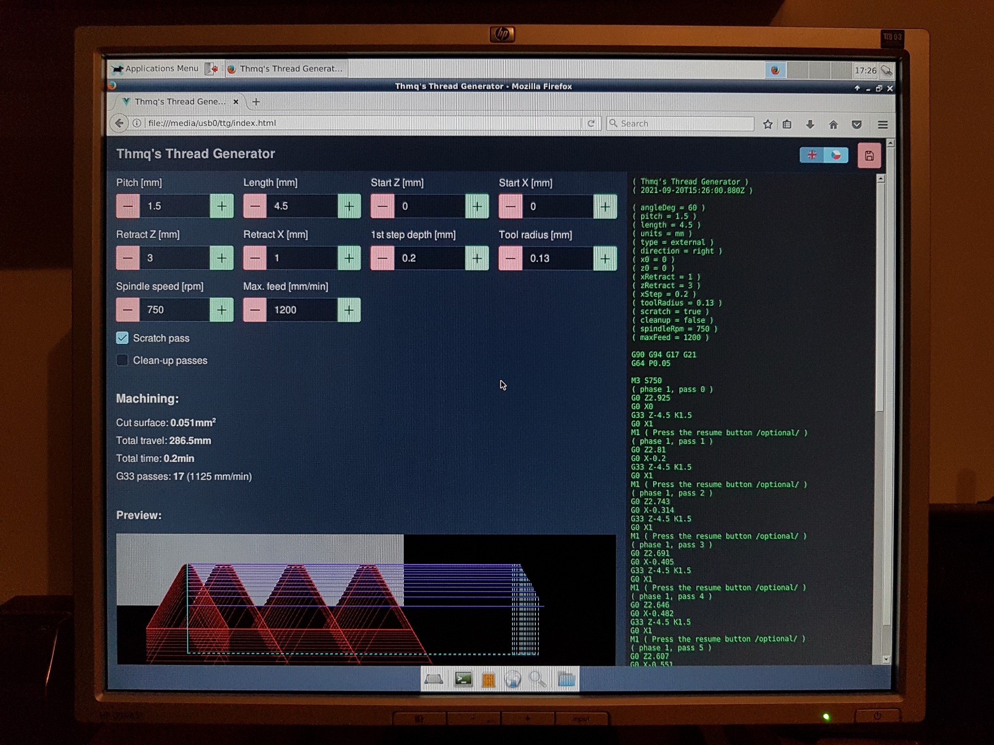

Generátor gcode pro řezání závitů (Mex: náhoda :)), zatím hlavně kostra.. Hlavně mám radost, že se mi povedlo rozchodit vývojové prostředí, ve kterém můžu programovat ve svých oblíbených technologiích a zároveň to buildí tak, že to pak běží i na celkem obstarožním browseru přímo z disku (LinuxCNC 2.7 komp v zatím nezasíťované dílně), což mám velkou radost :)
Kdyby si chtěl někdo hrát, může tady.

Pekne.
Nechtel bys zmusit takhle nejak poposoupnout integrovany cam v linuxcnc? Nebo poresit neco vlastniho? Zda se ze ncam nejak stagnuje.

Hezký.
Jaký to má hlavní výhody oproti cyklu G76:
https://linuxcnc.org/docs/2.6/html/gcod ... ing-Canned
Teda kromě toho náhledu.

Díky za pochvalu, pánové!
S G33 si můžu více vyhrát, např. vkládat pauzy mezi jednotlivé kroky, lépe počítat hloubku dalšího kroku, vymýšlet různé strategie (třeba pro hlubší závity, kde už by nemusel můj stroj standardní způsob zvládat), atp. Plus G76 v LinuxCNC nepodporuje kuželové závity,
Btw. oceňuji práci s vložením fotky ;)

To by nebyl "čin" ale "činnost", na které bych mohl nejspíš v pohodě spálit svůj veškerý volný čas (pokud to není jen sada podobných jednoúčelovek, jako je tento generátor, kde by se sem tam něco pošolichalo), CAM je hodně náročná disciplína. Také to myslím programují v něčem, co mi moc nesedí. Ale podívám se.

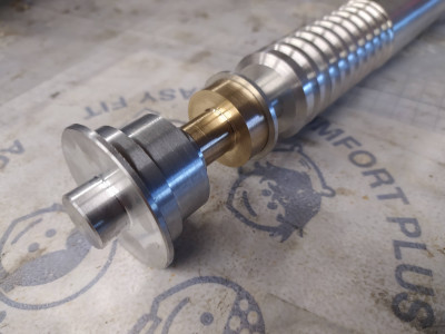

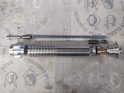

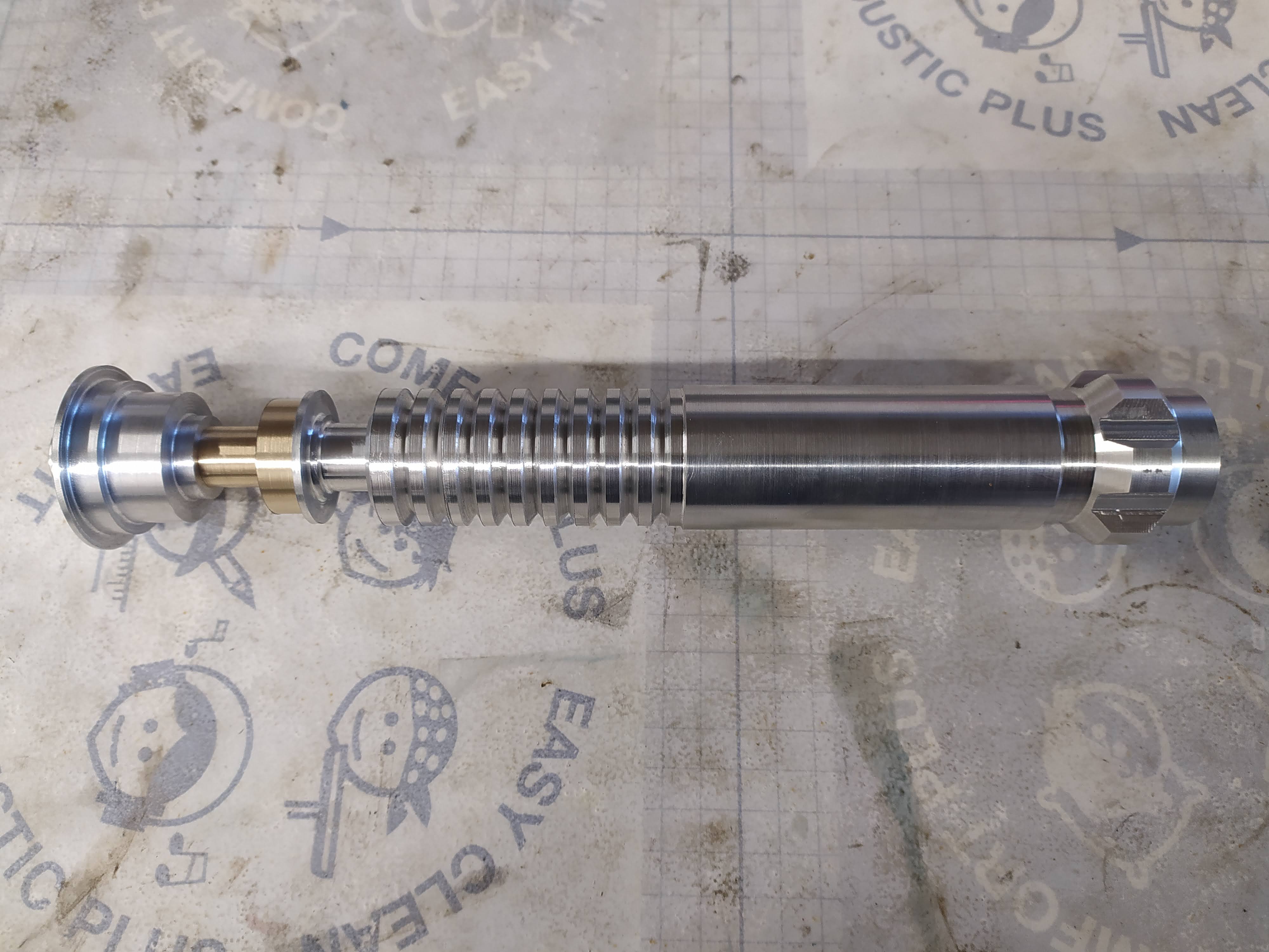

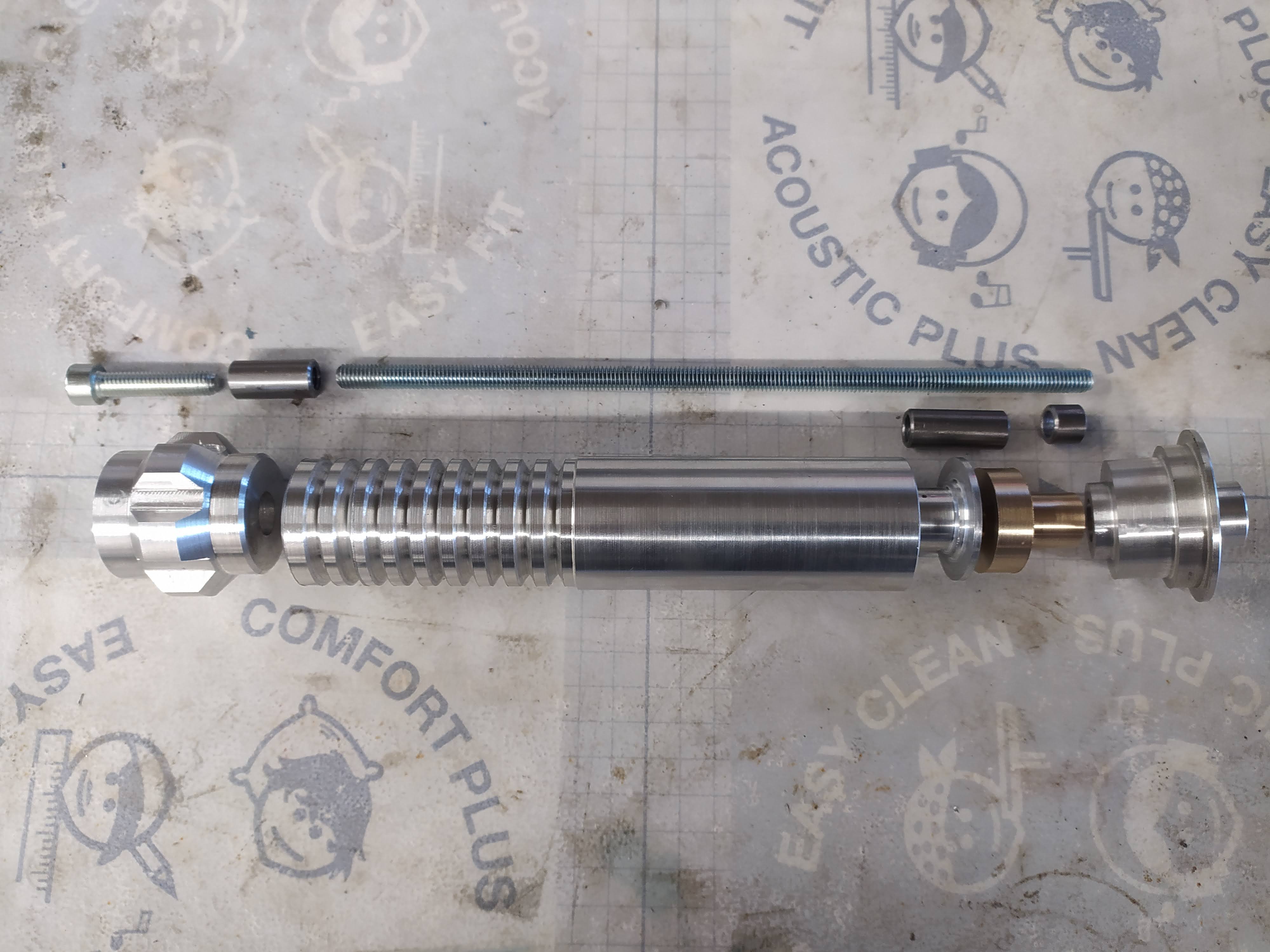

Čau, trochu se tady pochlubím s mým posledním výrobkem. Vyrobeno jako rekvizita do únikové hry. Kdo první uhádne o co se jedná, získává strojního bludišťáka :D .

Divna varianta meče jedi :mrgreen:

BTW proč je divnej ?

Máš to Thomeeque pěkné, a v čem to tedy děláš, jestli to není tajné?

Ne tvarem, ale zbytecnou slozitosti vyroby. Proc to drzi pokopě imbus, prodluzovaci matka, zavitovka skrz, prodluzovaci matka a cosi? Stacilo přece do těla udelat z kazde strany zavit a sesroubovat.

Pěkná rekvizita! Ještě by jsi to mohl vše jednou roztočit a pilníčkem odjehlit hrany (toho jsem si pro změnu všiml já 🤓).

Díky, není - jazyk TypeScript, framework Vue3, UI komponentová knihovna PrimeVue, buildovací nástroj Vite. PrimeVue ani Vite jsem neznal, jsem zvyklý na něco jiného, ale našel jsem to vše pohromadě vyladěno tak, jak jsem potřeboval (tady), tak jsem tomu dal šanci :) Pěkné!
