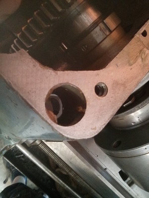

Olejovu vanu som pretesvil cervenym silikonom. Naniesol som hrubsiu vrstvu, nechal vyrvrdnut a potom ulozil vretenik. V podstate som urobil novy O-kruzok zo silikonu.
Dosadacie plochy vreteniku myslim boli o nieco nizsie ako loze (naisto ti to nepoviem), ale nemeral som to. Ked som vymenil loziska a prvy raz som osadil vretenik bez podkladania, tak konik bol asi 1mm vyssie ako stred obrobku. Ale ked som ho dal dole prvy raz, oskrabal som kopu tmelu ktory bol na dosadacich plochach.
Ked som ho kupoval, tak som to moc nepremeraval, ani kuzelovitost, ani vyskove nastavenie. Sustruh je zo 60-tych rokov a nebol som prvy co to mal rozobrate.

Tak to jedine ze konik nieje z toho sustruhu.
Ale aby nesedela rovinnost loze a dosadacej plochy az tak , to hlava nebere.
Plocha vreteniku je nizsie ae mala by sediet . Myslim v rovine.
To by mne nedalo pokoj a zmerat to suportom a hodinkami by slo. Toho 1,5mm je dost aj na cinana.
Konik by mal byt original. Mohol som nieco zmrvit pri vymene lozisk?? Pripadne moze to byt sposobene uz ohnutym vretenom pripadne inak poskodenym vretenom? Ked dam do kuzelu vretena redukciu z MK4 na MK2, co som kupoval na kliestinovy upinac, tak by tam nemali byt ziadne vychylky? Pretoze na mojom vretene su vychylky, terat uz z hlavy neviem kolko to bolo presne ale su tam.

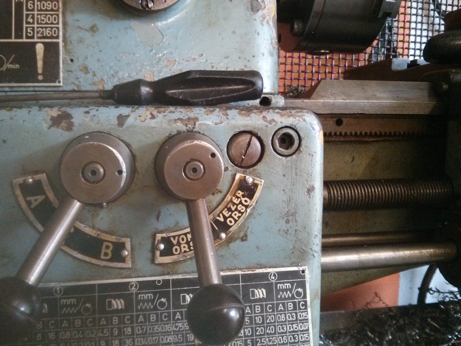

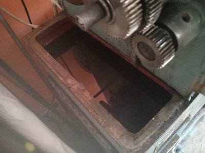

3. vana pod výměnnými koly je plná oleje. to předpokládám být nemá. řekl bych, že tam vytekl olej z vřeteníku. Vysuším a budu sledovat, jestli a kudy bude z vřeteníku ucházet. 4. šroub na nortonce je takový atypický. Ostatní šrouby, které drží převodovku jsou imbusy, ten to ne. máte imbus nebo také takovýto? 5. překvapilo mě, že hlavní kolo pro podélný posuv nemá nonius. máte nonius? Opti 320, který jsem měl předtím nonius měl. Úprava: na začátku vlákna je zmíněno, že ho nemá. Takže otázka je: dá se přidat?

3. To zachytávání oleje vzadu je v pohodě, od toho tam ta vana je. Rády do ní padaj podložky a pera při výměně ozubených kol.
Hlavně zkontroluj při jaký hladině v olejoznaku vřeteníku Ti kola nabíraj olej. Já musim mít plnej olejoznak.
4. Šroub by mohl být pro nalévání oleje, ale mojí E2N je šroub pro nalévání shora nortonky. Jinak mě z hlavy nenapadá k čemu by tam mohl být, já ho nemám. Zkus mrknout do dokumentace.

Ten šroub tam v tuhle chvíli ničemu nevadí, tak to tak nechám. Třeba až jednou budu muset otevřít nortonku, tak uvidím, proč je jiný

No. Co sa tyka toho srobu: aky mali taky dali. tie mensie imbusy drzia veko nortonky a tie vecsie aj ten atypicky drzia celu nortonku na loziach. Kludne ho vymen za imbus ako su ostatne. Pridavam aj fotky:
