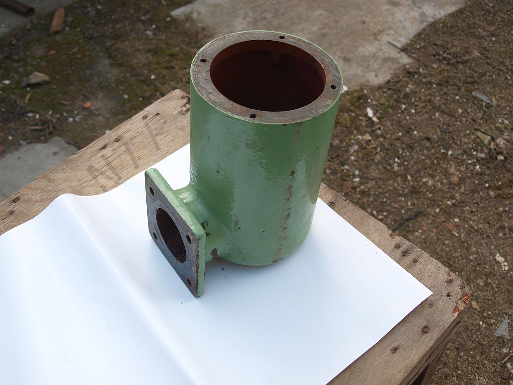

lukasecek píše:ano,sháním, chtěl bych to mít kompletní, nechci to nijak bastlit. Já mám jen čerpadlo, spodek a zbytek u toho nebyl.
Takhle vypadá ten plášť čerpadla chladící emulze:
To si celkem jednoduše svaříš z trubek a plechu. To co je na obrázku je originální litinový díl z mého soustruhu, nafotil jsem ho protože ještě nedošlo k tomu, abych pořádně vyčistil nádrž na emulzi, namontoval čerpadlo a zprovoznil ho.

Když už jsem se zmínil o čištění nádrže, čím zdejší odborníci děláte to čištění? Bude zapotřebí hlavně nějaká "chemie", protože otvorem v noze soustruhu kde je ta nádrž na emulzi je celkem malý otvor, takže rukou se tam nedá dostat, maximálně tak nějaký kartáč na delší násadě. Je fakt, že je v nádrži na dně vidět docela dost přischlého bordelu.

Na mým stroji je něco takového: http://www.mez-cz.eu/ponorna-elektrocerpadla.php" onclick="window.open(this.href);return false; Nebyla to asi nějaká domácí úprava, protože ten plášť ve kterém je to čerpadlo "ponořeno" je poctivý odlitek, žádný svařenec.

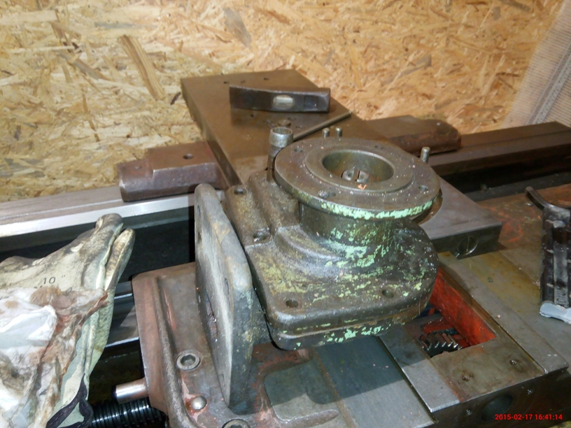

To já se nehádám. :D To tvoje je určo originál, na spoustě žebrácích jsem to viděl, ale ten můj typ jsem neviděl nikde. I ta díra, která jde k čerpadlu z nohy je malinká, tak cca 2x3 cm. Asi je to novější provedení...
a našel jsem jeden ne moc kvalitní obrázek http://www.bazos.cz/img/1/246/43654246.jpg" onclick="window.open(this.href);return false;
