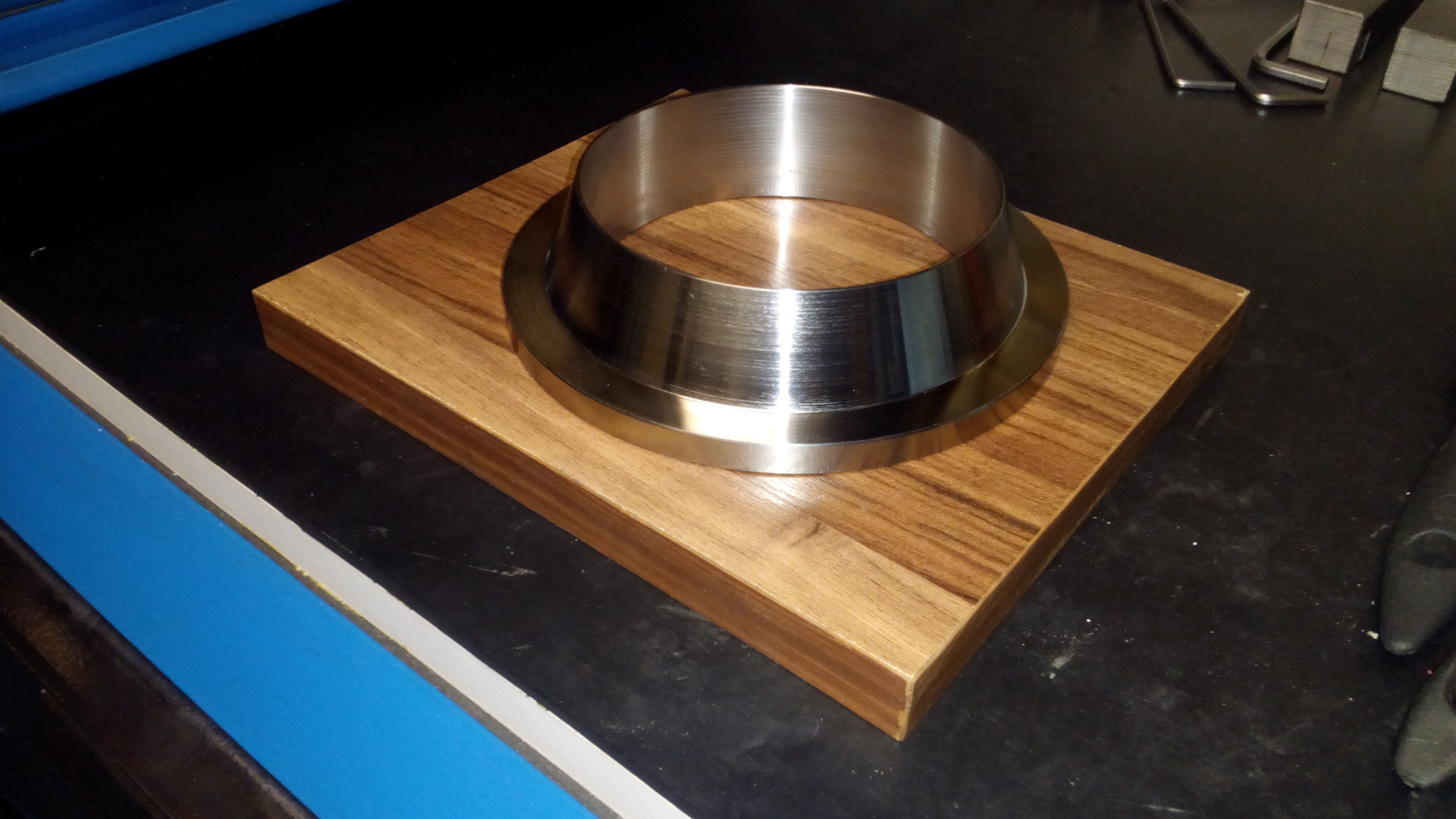

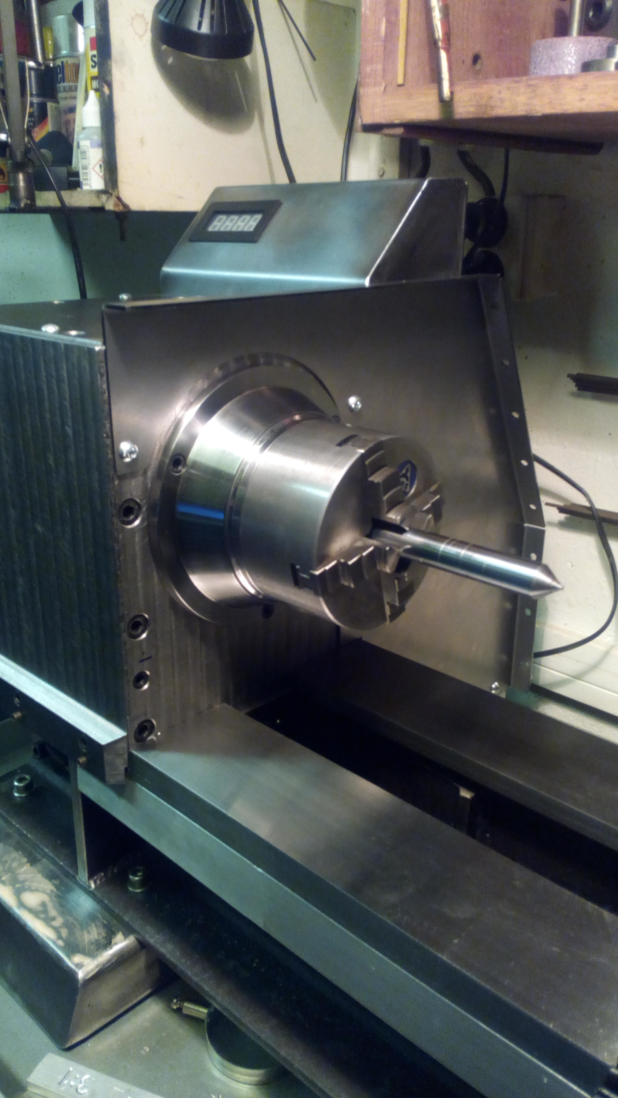

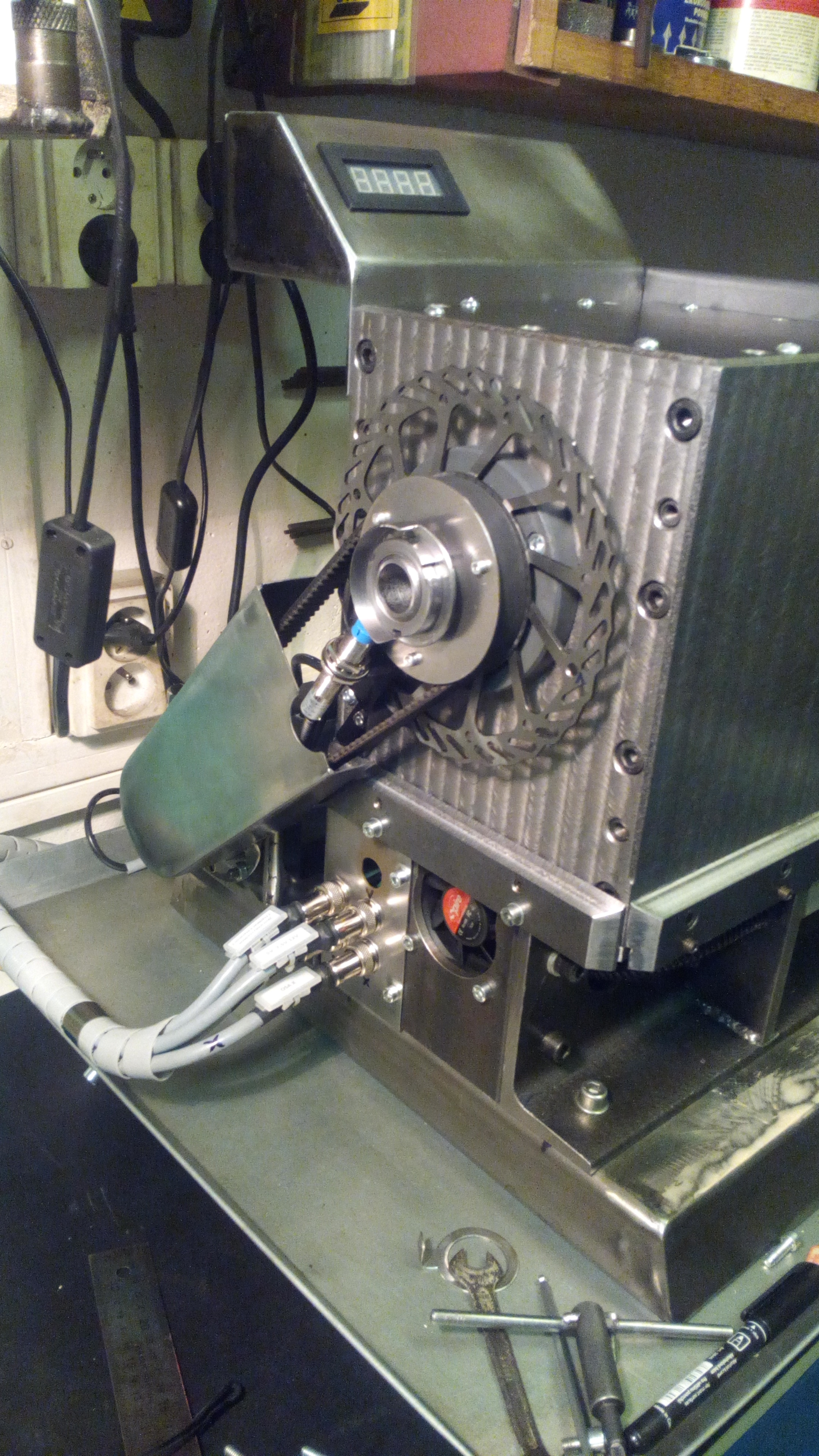

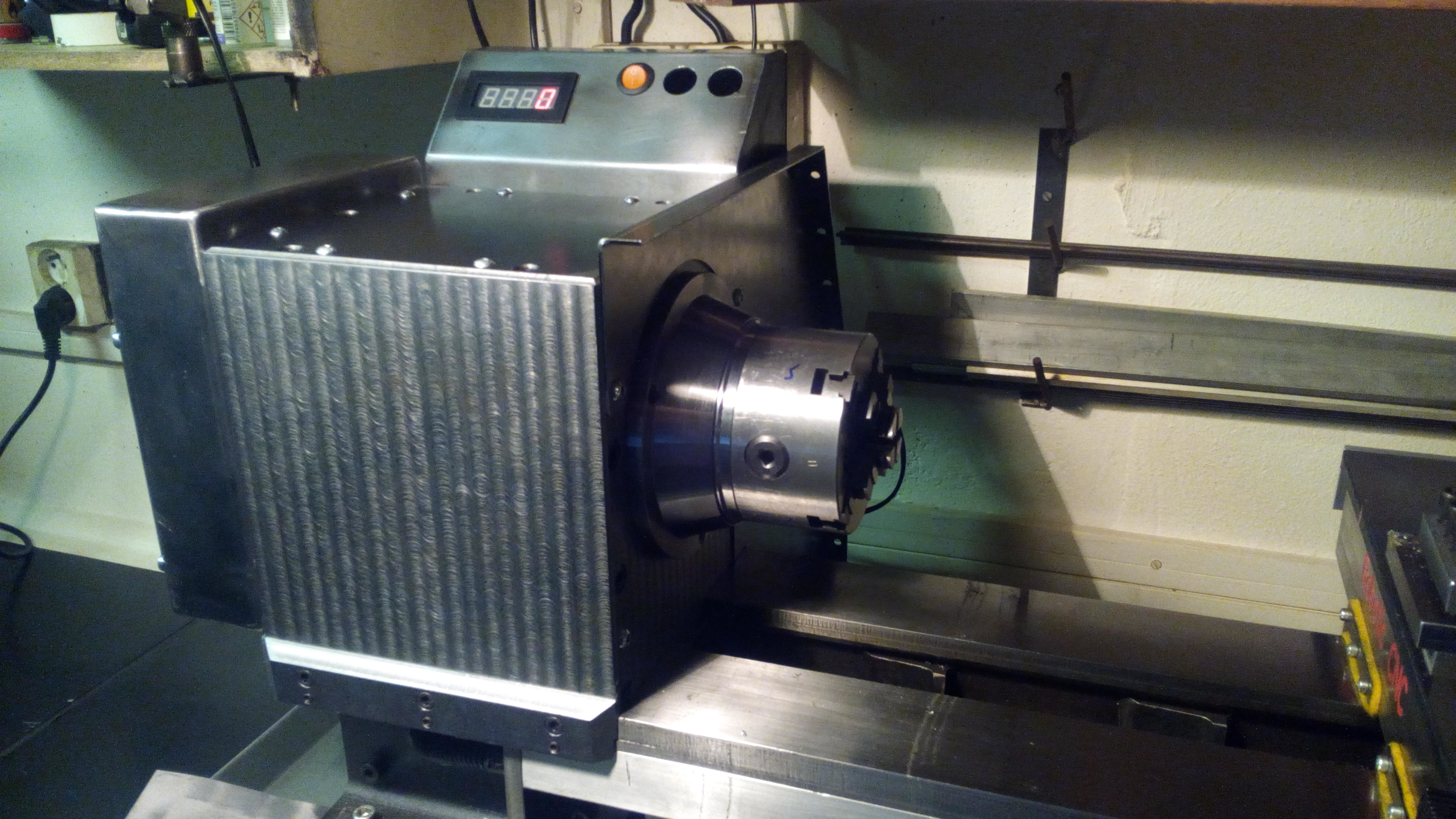

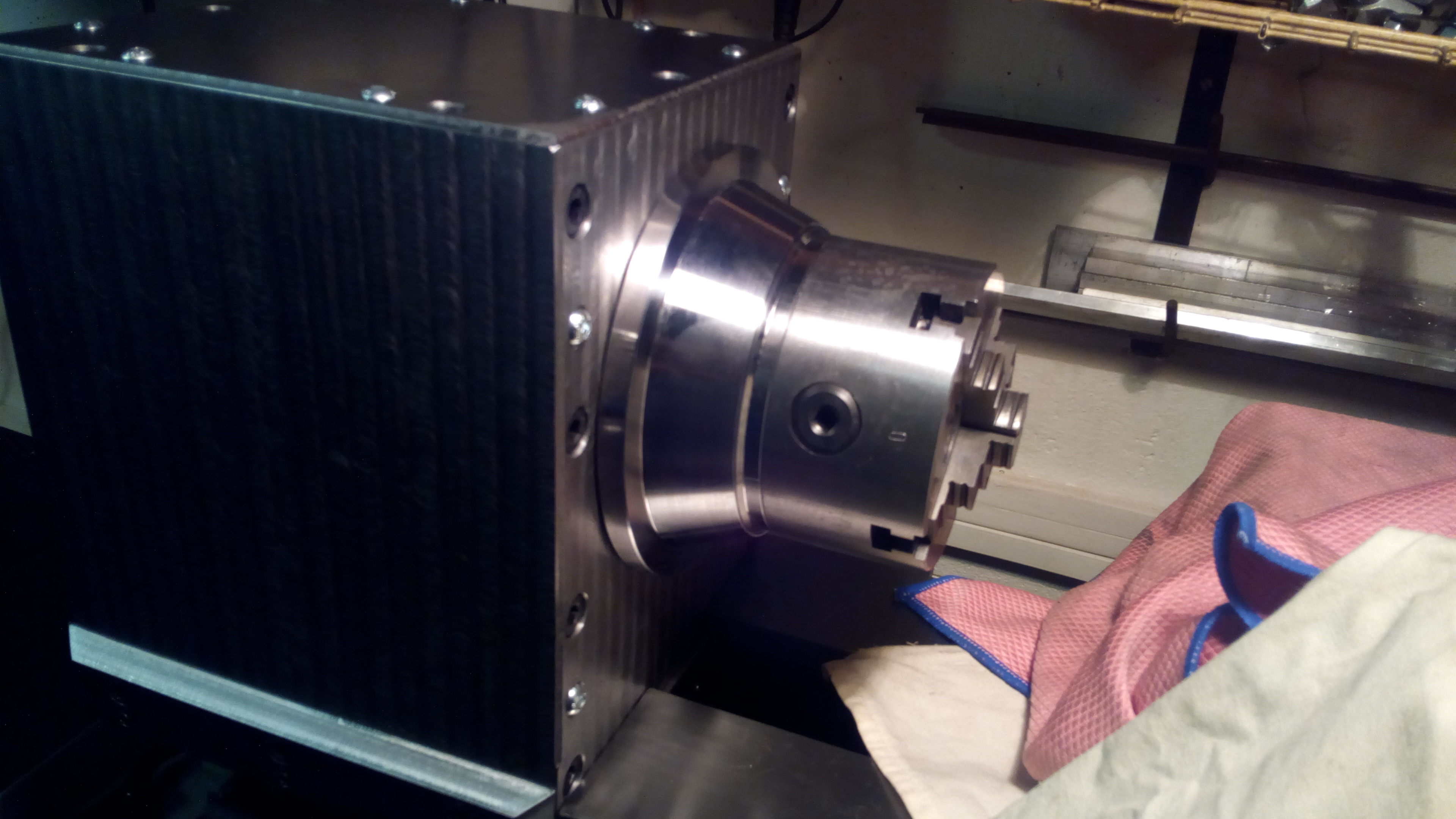

Dnes jsem bastil kryt sklíčidla pro můj budoucí strojek. Na dospělém soustruhu se mi občas namotají špony, spíš je zachytí šrouby od sklíčidla tak si dělám pro strojek takovej kryt :D
Vůle je 0,2 na průměru, šroubované to bude na vřeteníku 3x M6 a lze ho nasunout přes sklíčidlo.

Šikovný nápad ,
hezká práce :D

Mozna bych dole vyvrtal dirku pro odtok vody pokud budes chladit vodou :) jinak krasna prace.

To je dobrej nápad s tou dírkou, díky :wink:

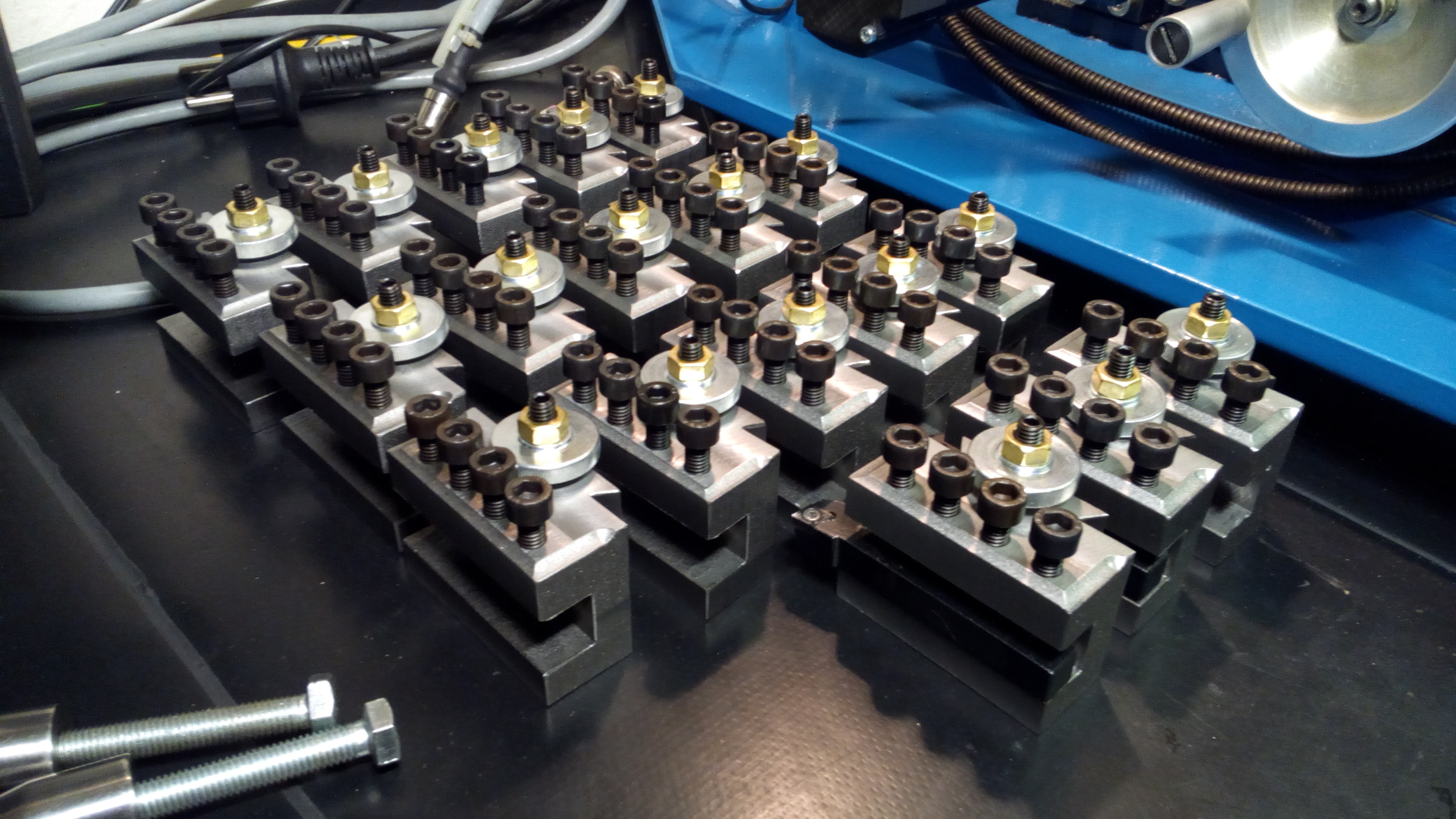

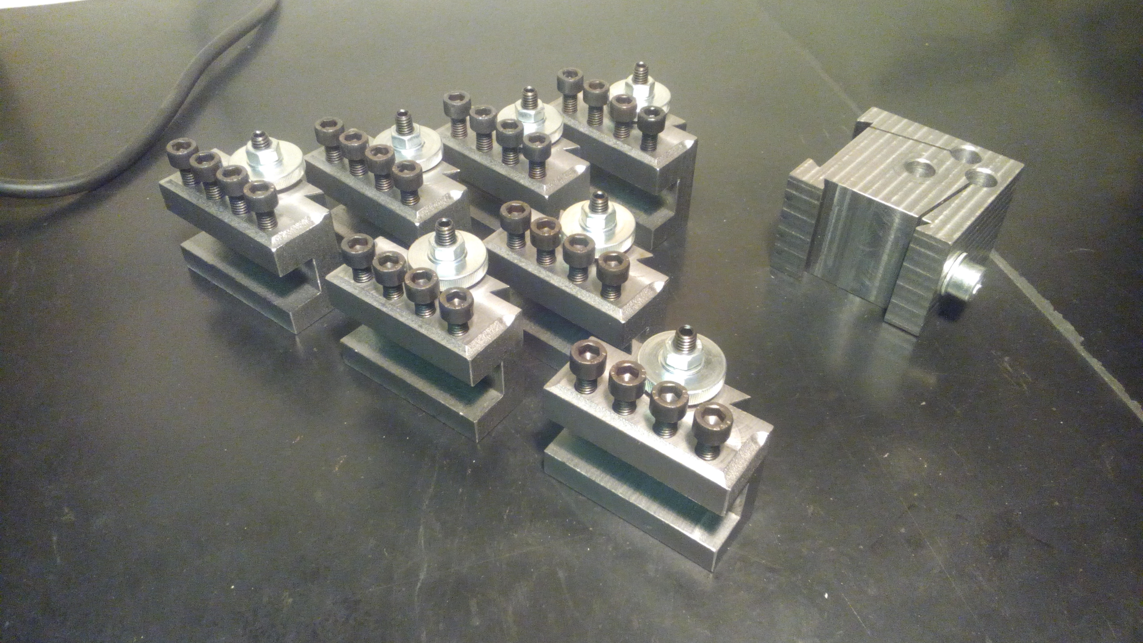

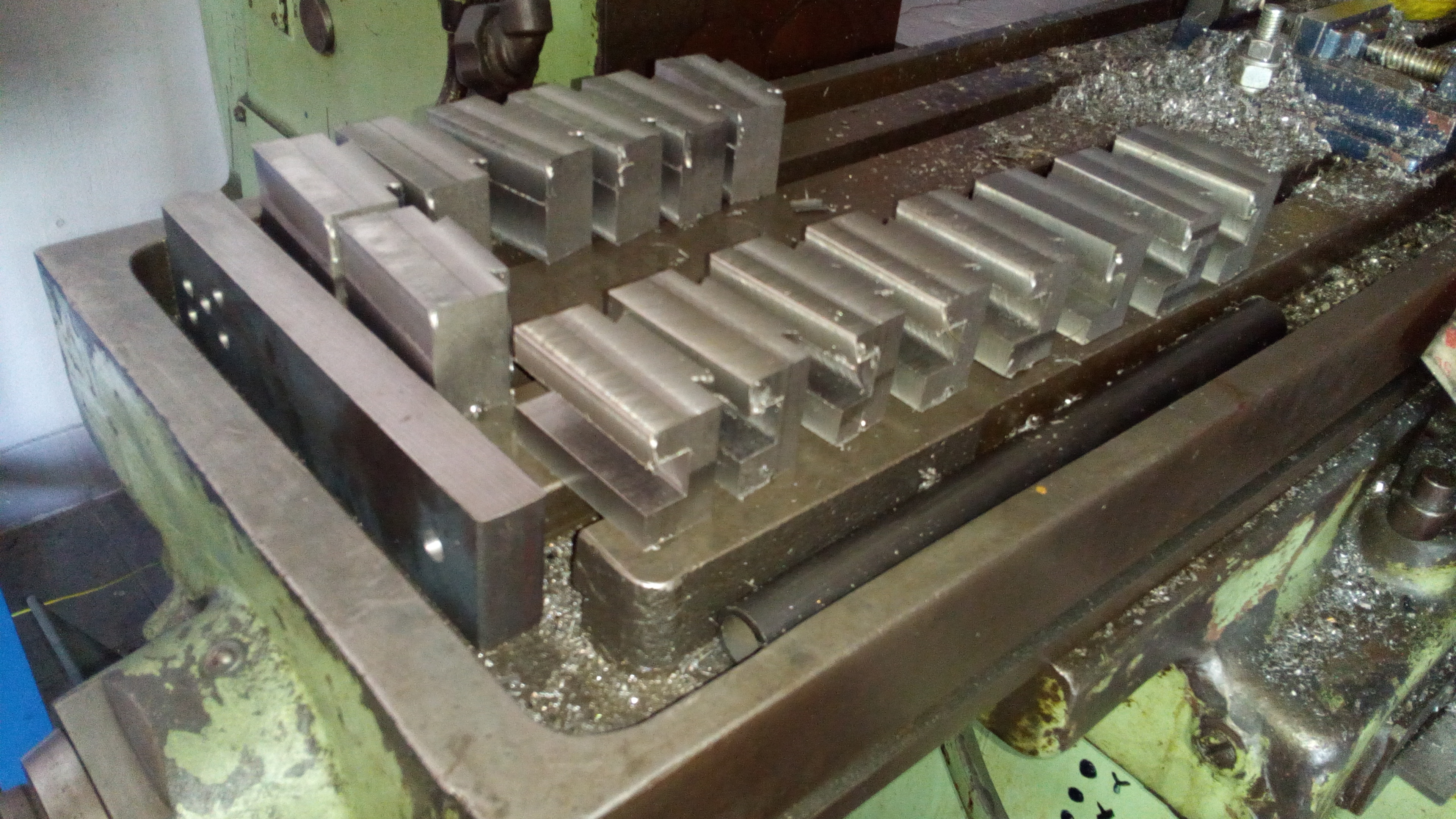

Čekám na pohon vřetene a tak jsem se vrhnul do nožovky. Celkem mám nachystáno pro 18 nožíků.

to se to vyrábí když máš za zády klasiku ...
sypeš hezkou sérii

Už se to rýsuje, musím ale udělat nějaké držáky s MK2,3

Se omlouvám že jdu mimo téma, ale občas čtu že jsou držáky kalený a broušený, je to nutný kalit?
potraviny
Příspěvky: 1965
Bydliště: Most
27. 6. 2017, 6:42
Osobně si myslím že není, jó když budeš dělat držáky pro nože 25x25 tak bych to asi kalil.
Tyto držáky mají drážku pro nůž 16mm, počítám tak nože 12x12.

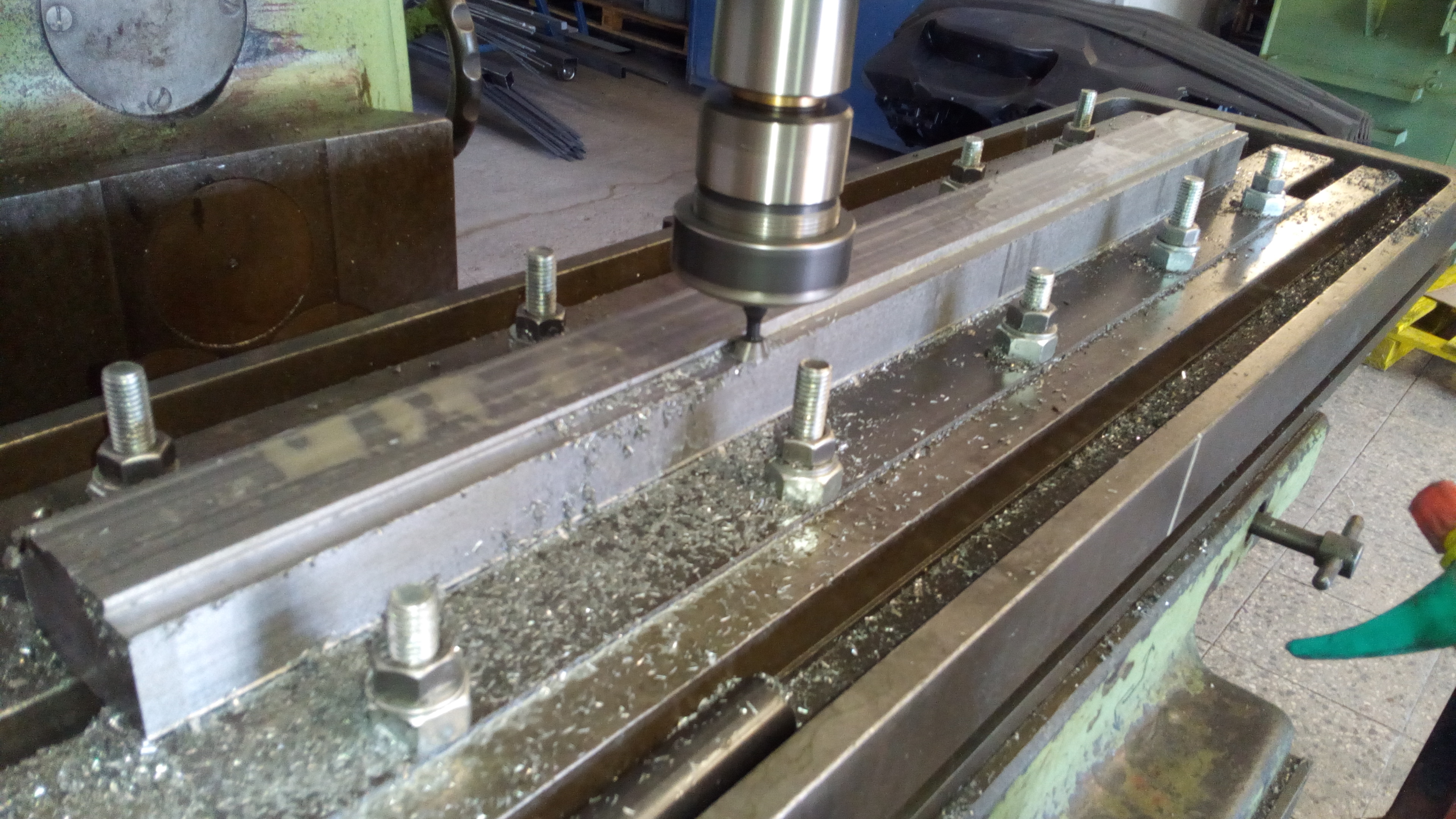

Zas nějaké to foto. :D ať je vidět že to není u ledu.

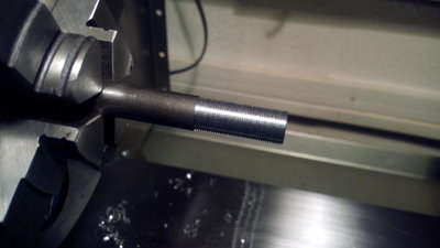

Tak pomalu trémuji, závit M8 x 0,5 - 1000ot/min
Průvodcem Mach3 od Pepa Žhář. Pepo, funguje to. :D
https://youtu.be/WgAod2Eo-Wg" onclick="window.open(this.href);return false;

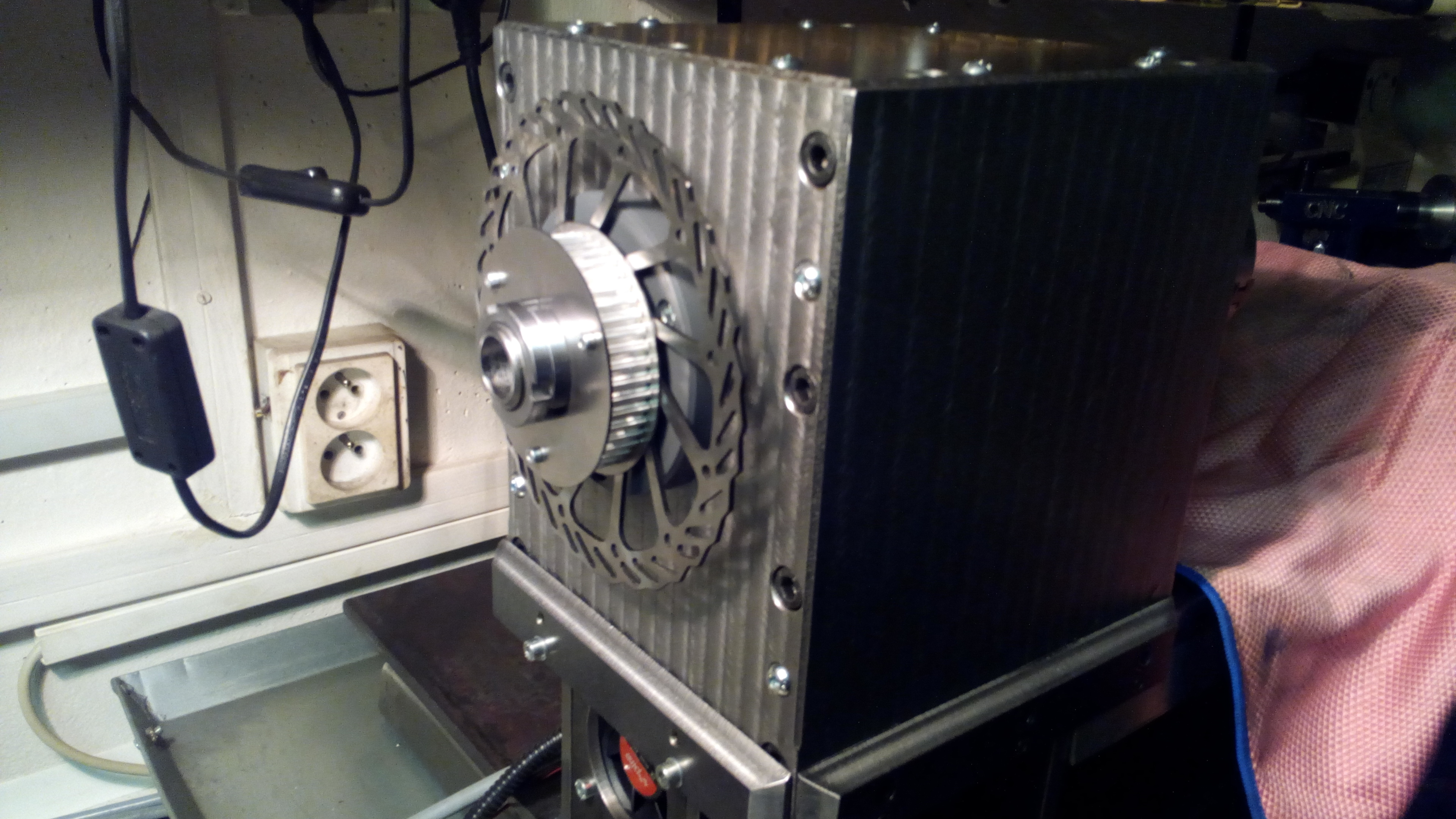

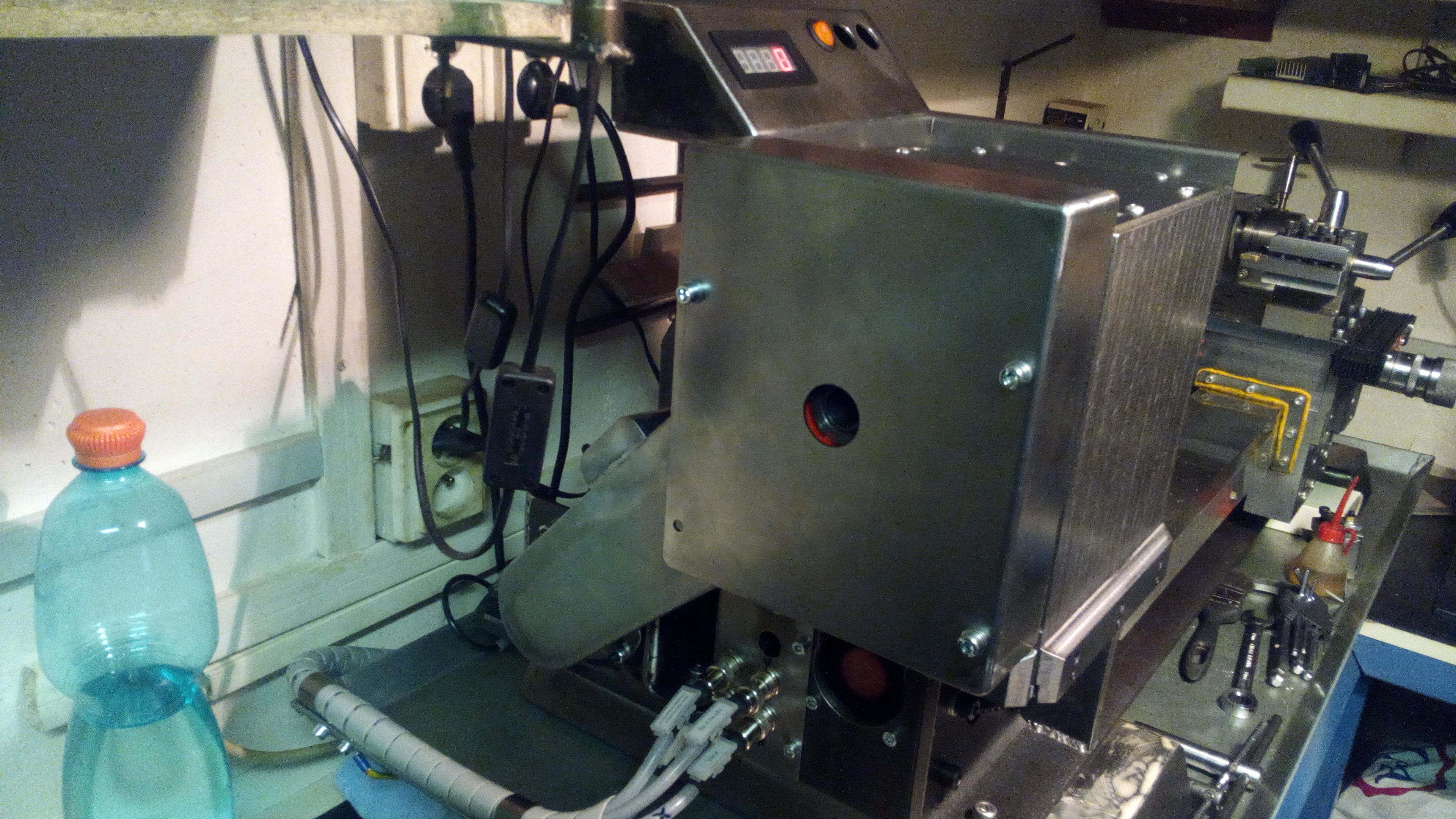

15. 11. 2017, 5:48

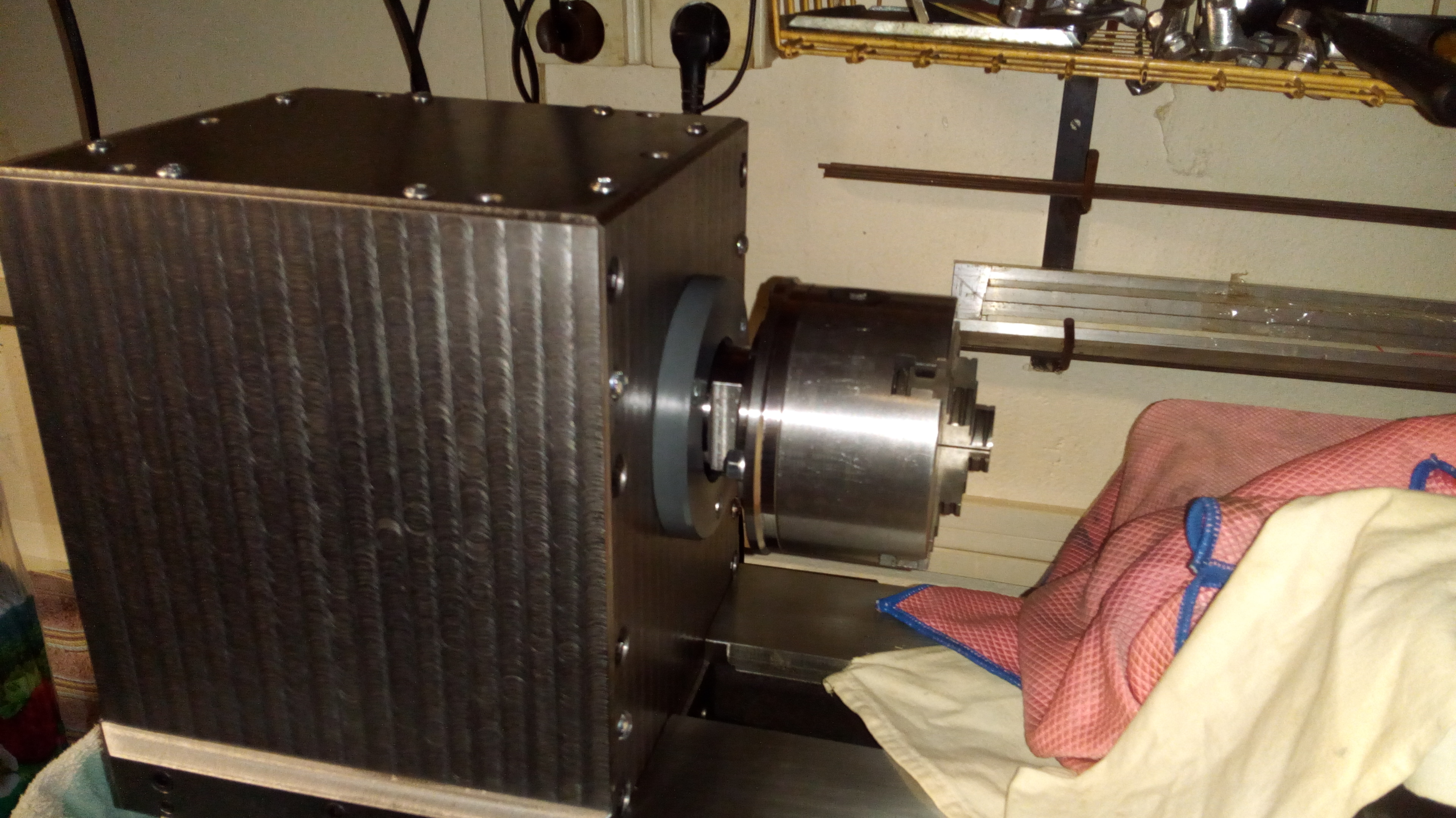

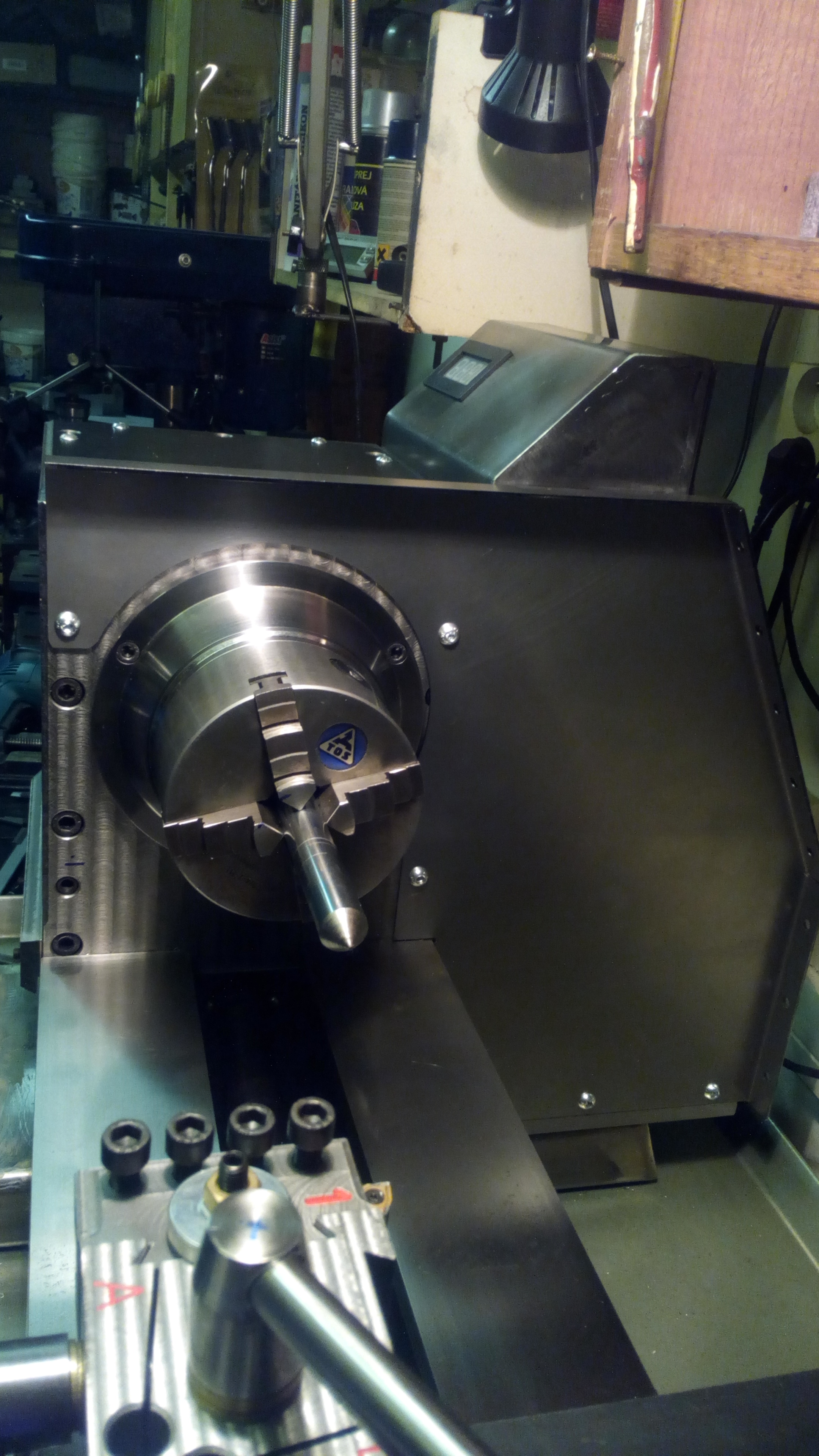

Zadní kryt bude taky z výpalku 2,00mm. zítra si pro něho jedu snad to stihnu na víkend svařit.
Pak chci dát všechny kryty do komaxitu.

Tak to je velká paráda!To není ani možné co jsi postavil!!!
Z velkého soustruhu na malý,jsem zvědavý jak to zvládnu!!!!
