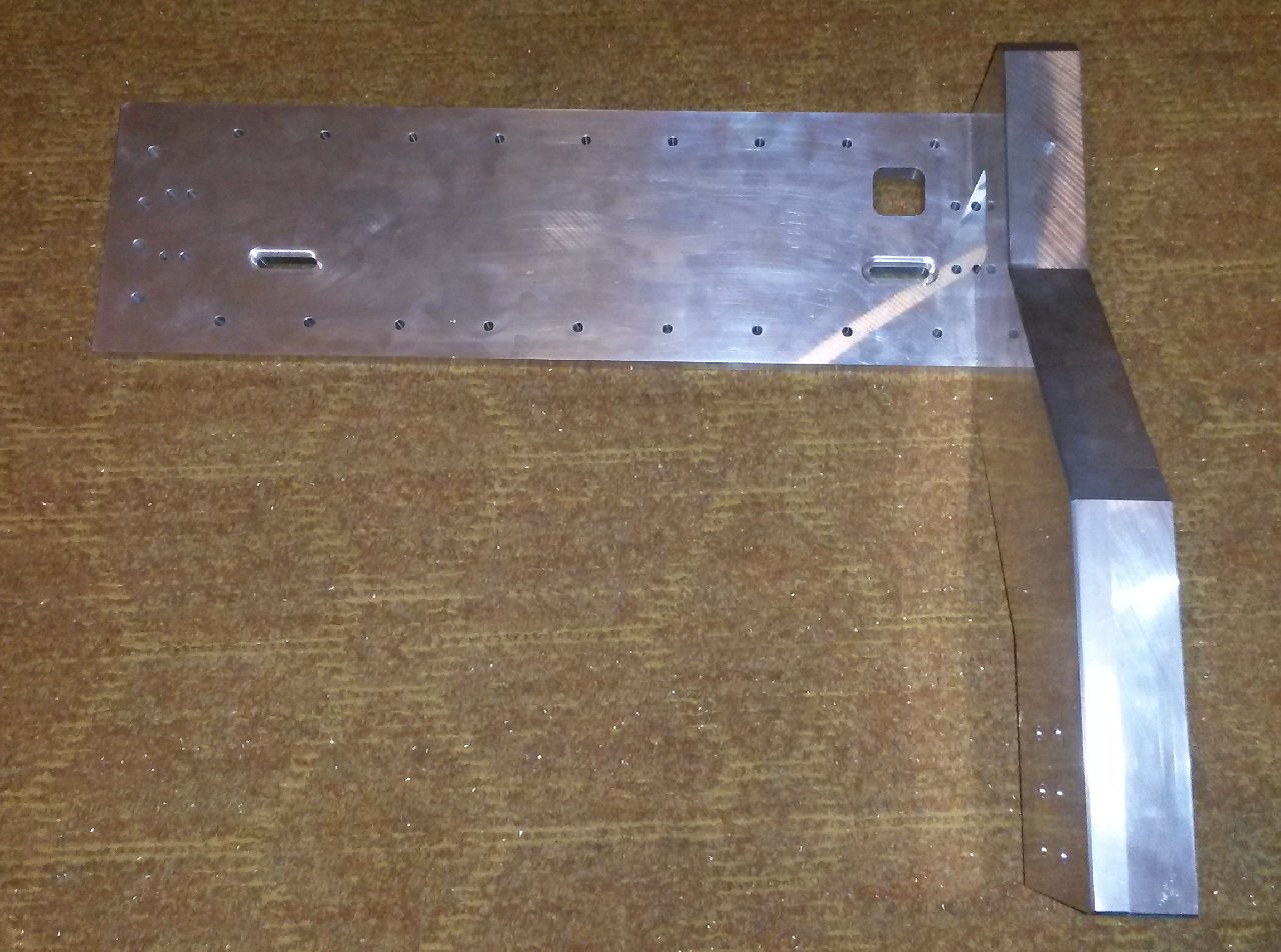

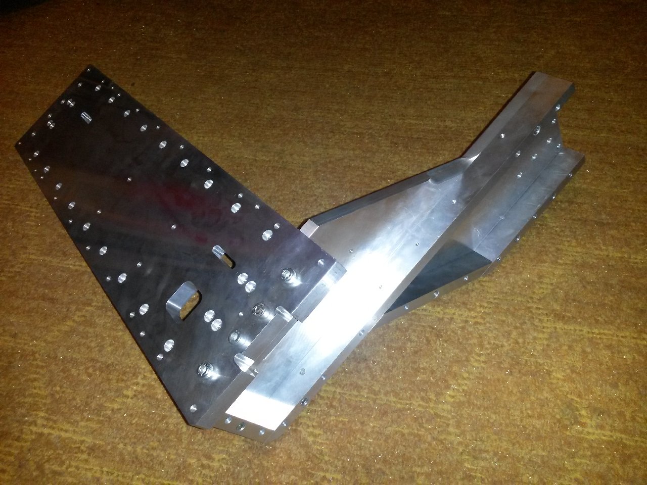

Tak zase trochu pokrok, nakoupil jsem u alcomu materiál 5083 a to rovnou frézované desky jejichž přesnost i kvalita povrchu je mnohem vyšší za minimální nárust ceny, vpodstatě veškerý matroš na nový portál (cca 35 kg) ně vyšel na 5300 kč i s daní, to je cca 125 korun za kg bez daně včetně nářezu i když toho nebylo moc vzal sem velké plotny které si na polotovary řežu rozbruškou s přídavkem tak 3mm na straně, 1ka kotuč to bere celkem fajn, jen to dělá neskutečně bordelu.
na fotkách je hlavní čelo portálu (z 20mm plotny) a část pravé bočnice s výstuhama, tak jak je to na modelu připojeném dříve

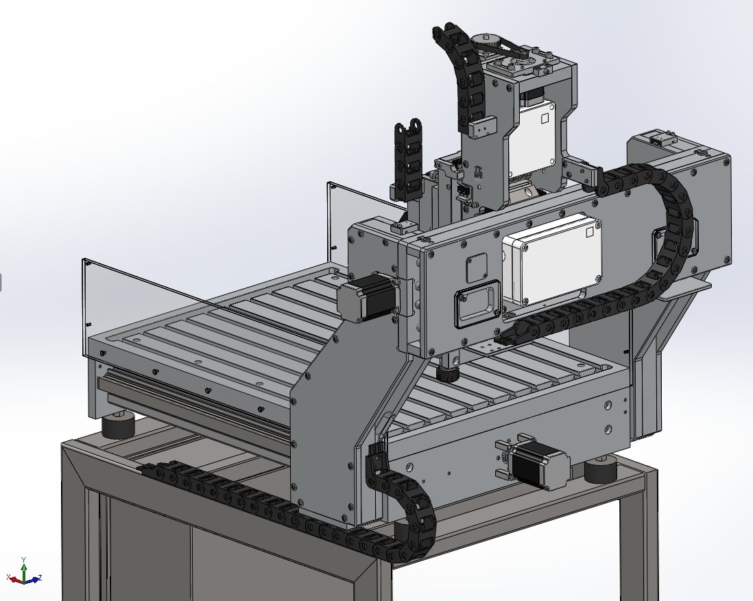

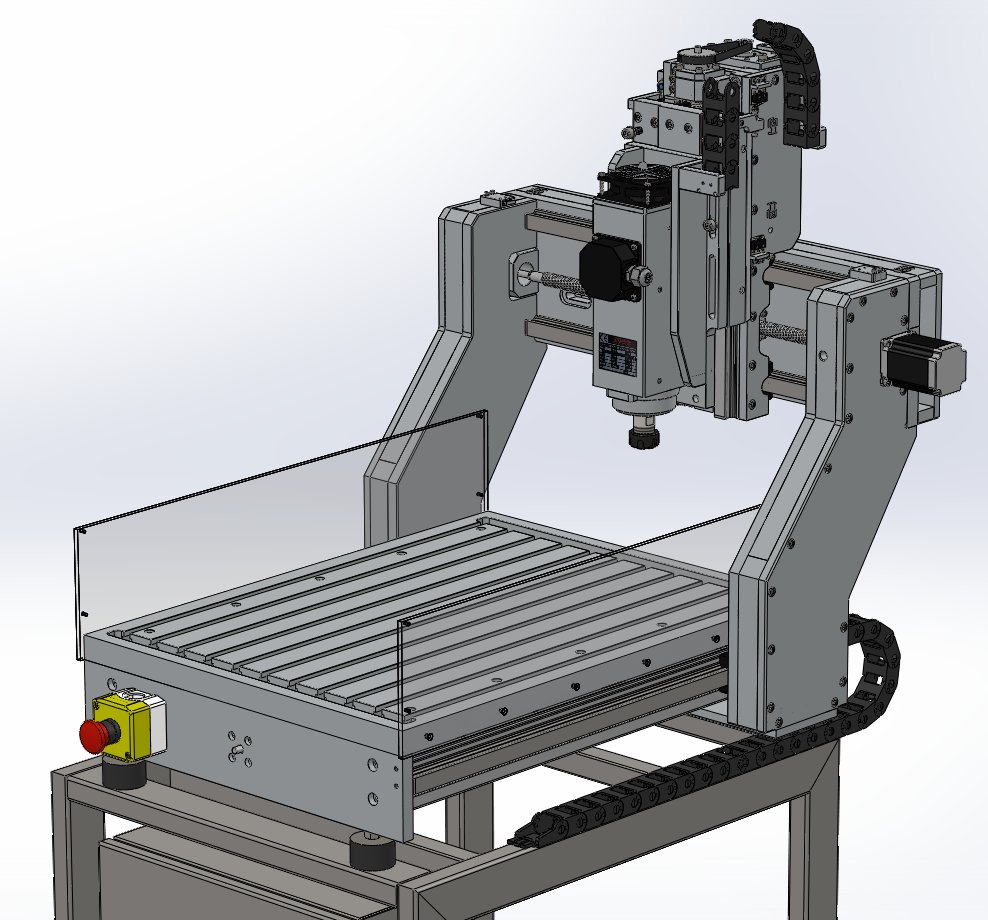

RKal
Příspěvky: 234
Registrován: 7. 4. 2014, 9:26
Bydliště: Krasov
27. 4. 2015, 7:48
ještě doplním pohledyna model jak to má vastně ve finále vypadat

užasná práce.. fakt radost koukat.

Celkově se mi to hodně líbí, je to promyšlený a krásně vyrobený. Jen by si to zasloužilo mohutnější podstavec ....

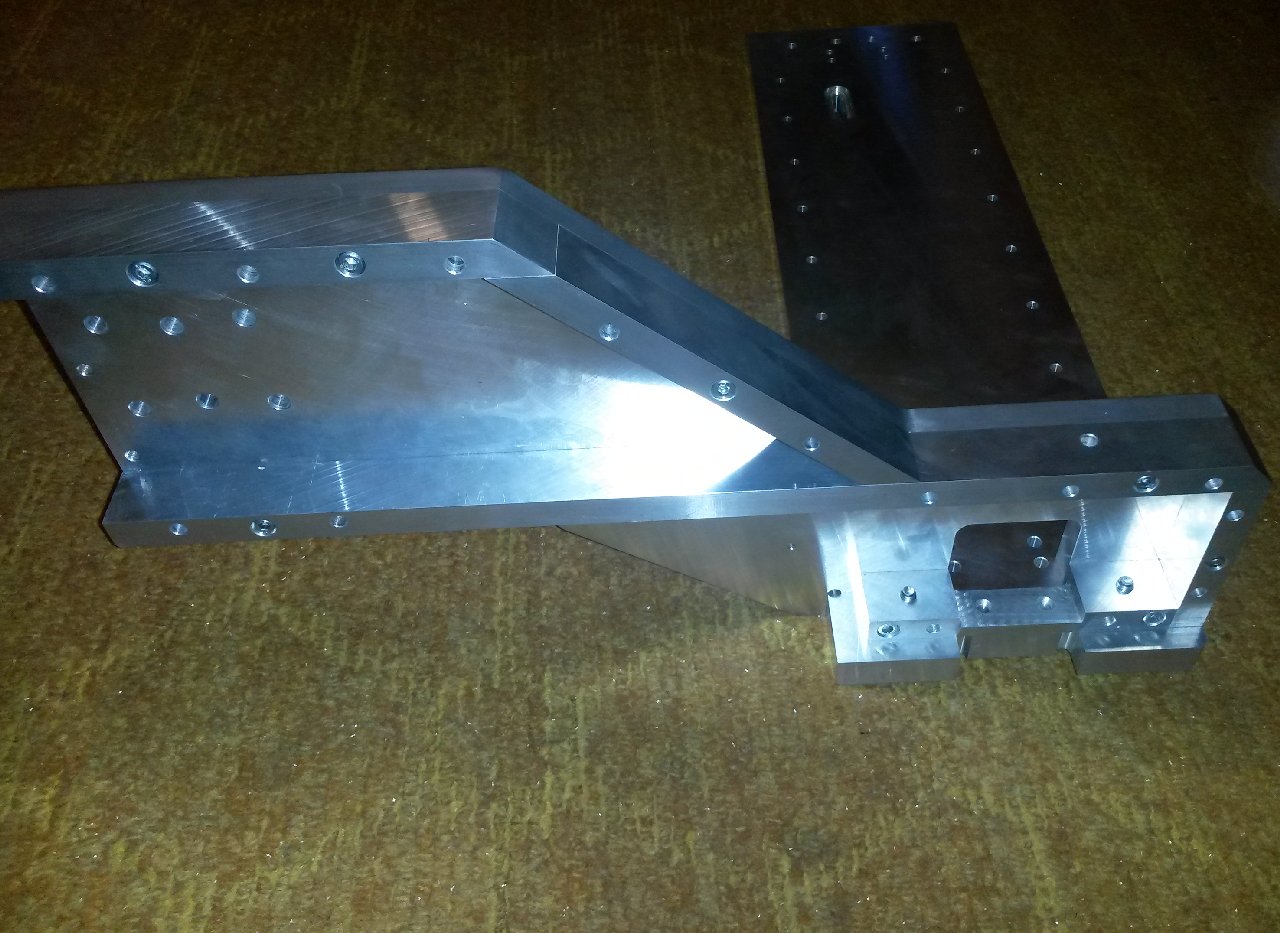

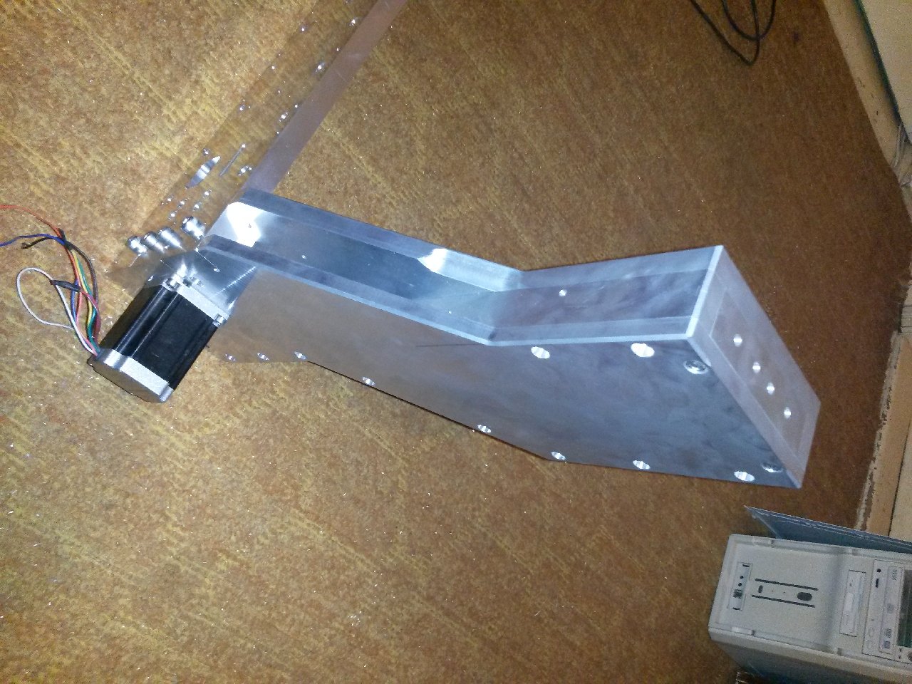

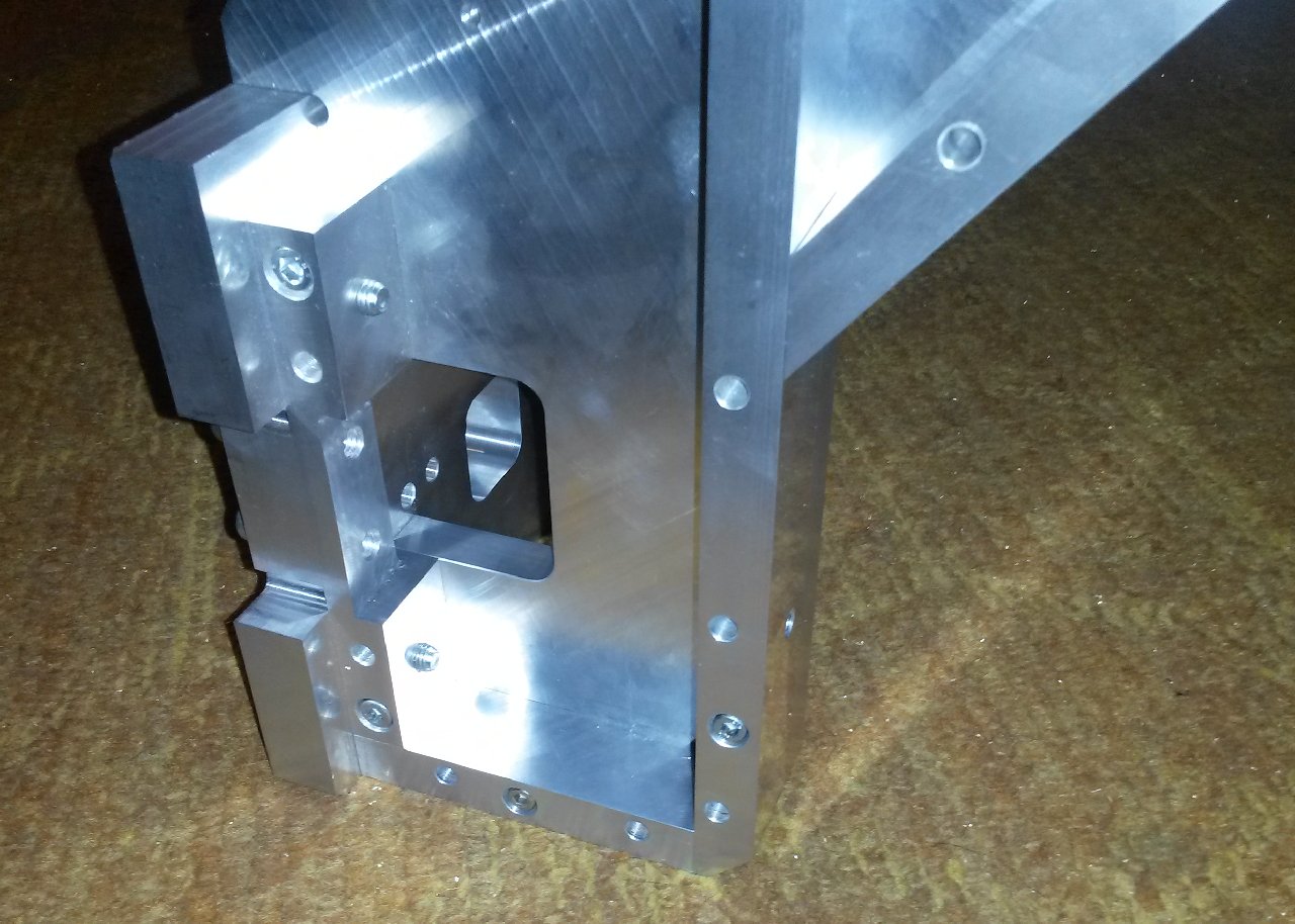

30. 4. 2015, 10:33
Kluci dík, vaše chvála mne žene ku předu tak jsem dodělal pravou bočnici, vlastně jen šrouby na ní chybjej pač jsem si seznam nechal doma když jsem měl v plánu zajít do obchodu se spojmateriálem. hlavně že jsem si všechno sepsal pěkně do tabulky v excelu a vytisknul tak ať je to úhledné a nemá s tím prodavačka moc práce. No halt s věkem člověk začíná zapomínat, a to vlastně ještě nejsem vůbec starej.
Zkusmo jsem nasadil jeden motor od Microconu SX23-2727 a sedne jak ulitý, pravděpodobně na X a Y ovou osu teď osadím tyhle větší, mám obavu že velká hmotnost portálu a vozíku s vřetenem se podepíše na dynamice stroje. No nejlepší by byly serva ale kde má člověk na to brát, že.
Celkem to všechno pěkně zapadne do sebe ale rukou tam jdou lehké přesahy cítět hlavně na těch šikmých plochách, vlastně poříd valčím s upínáním obrobků, nějak to pořád není ono a vůle v nepředepnutých matkách dělá taky svoje. No za málo peněz málo muziky. Napadlo mne, že bych ty boky ještě jednou z boku třeba desetinku po finálním smontování líznul ale je to jenom věc estetická a pohledem skoro nepoznatelná tak nevím, možná to asi nechám tak.
