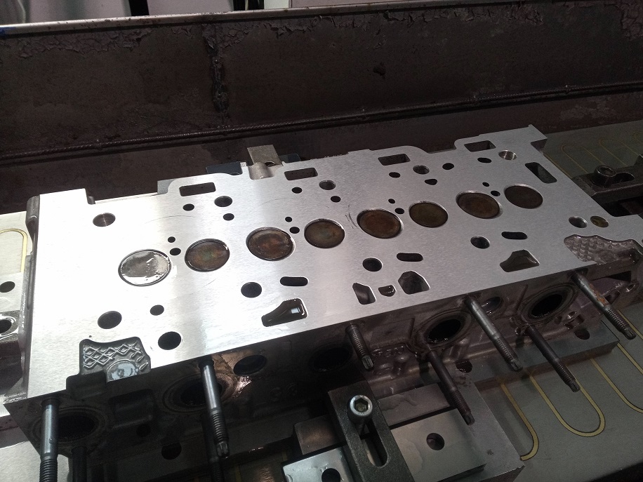

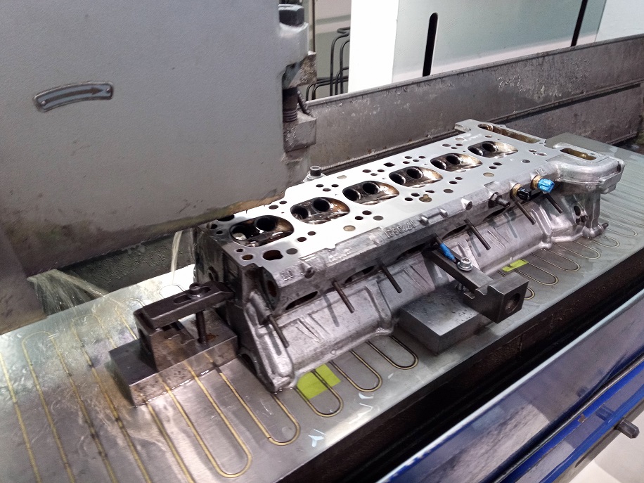

cílem je dosáhnout dostatečné rovinosti a jakosti povrchu
pokud to dokážeš v dostatečné kvalitě ofrézovat - stroj, nástroj atd, je to výrazně rychlejší
něco z různých důvodů frézovat nejde, pak to musíš obrousit, z hlediska použití je to jedno, je to pomalé

nový hlavy jsou frézovaný - produktivita
přerovnáním hlavy se změní u OHC motoru (dnes skoro všechny) časování a u benzínových kompresní poměr
sice jen málo a řízení motoru to v 99% dokáže dohonit, ale změní
pak už asi ale existuje nějaké riziko, že by se takový motor za souhry dalších okolností nevešel do dnes až nesmyslně přísných emisních limitů
to si výrobce nemůže dovolit
je pro něj tím pádem jednodušší takové opravy zakázat a a dát od toho ruce pryč
to je podle mě ten hlavní důvod

Hlavy by sa "nemali" brúsiť z jedného dôvodu a ten je skôr personálny ako technický. Na brúsenie hliníka sa musí použiť tvrdý kotúč z ktorého sa nesmie vylupovať brusivo. Tým že je hliník mäkký, brusivo sa do neho môže zahryznúť a ostať v ňom. Ten istý problém je aj s brúsením liatiny a hlavne prímerných dosiek, čítal som to v príručke pre brusiča asi tak mesiac dozadu. Takže podmienka pre brúsenie hláv motorov je tá, mať správny kotúč a mať brusiča čo ten správny kotúč aj použije.

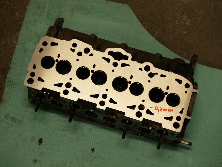

Atlan: vysvetli mi potom, ako je možné že motor z Volva V40 1,6tdi (ten FoMoCo, Peugeot, Citroen) mal najazdených cca 160tis a hlavu zdutú 0,25mm?
A čo sa tej výšky týka, my vždy píšeme na hlavy, koľko sa z nich odobralo a bolo mi povedaná, že podľa toho sa potom objednávajú hrubšie tesnenia.

tohle je velmi rozšířený nesmysljergus.balaz píše: ↑9. 8. 2020, 9:50 A čo sa tej výšky týka, my vždy píšeme na hlavy, koľko sa z nich odobralo a bolo mi povedaná, že podľa toho sa potom objednávajú hrubšie tesnenia.
diesel hlava je rovná, ubráním materiálu se (téměř) nic nezmění, spalovací prostor u diesel motoru je vytvořen v pístu
tloušťka těsnění u diesel motoru se určuje podle přeběhu pístů přes blok, viz kterýkoli manuál
