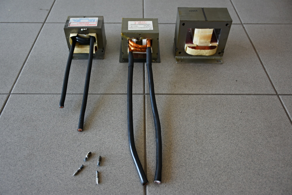

jasný . ale i ta licna se dá velice slušně natvarovat do obdelnikového průřezu , teda jak která , každopádně bys to mohl zkusit abys tam dostal ty čtyři závity , v trafu trošku srazh rany na sloupku a a sloupek můžeš zaizolovat taky tou kaptonkou pak to tolik nesedřeš.
pavlík
Příspěvky: 896
Bydliště: Praha 5
16. 6. 2019, 7:59
Jo, to mě nenapadlo, jádro by šlo omotat a potom by se to i lépe protahovalo, ona ta kaptonová páska pěkně klouže. Díky za tip.
Nevzpomínáš si, jaké máš napětí sekundáru naprázdno? U mě by to mělo mít těch cca 3,8 V, nevím jestli to je optimální hodnota. Při třech závitech by hodnota napětí byla cca 2,85 V.

Mě to tvarování drátu přijde pořád tak trochu nepraktické.
Použil bych klasickou Cu pásovinu co máme do rozvodů v rozvaděčích ohnutou do U. Je to průřezem obdelník, izolovat se dá snadno a prostrčit taky.
Konce pak stačí pospojovat.

Než začneš prostrkávat vinutí, tak si vylož ty dlouhé strany okna lesklou lepenkou. Používala se na proklady mezi primárem a sekundárem. Pak neodřeš ten drát, hezky to po ní klouže.
Tak 0,2-0,3 mm tlustou.

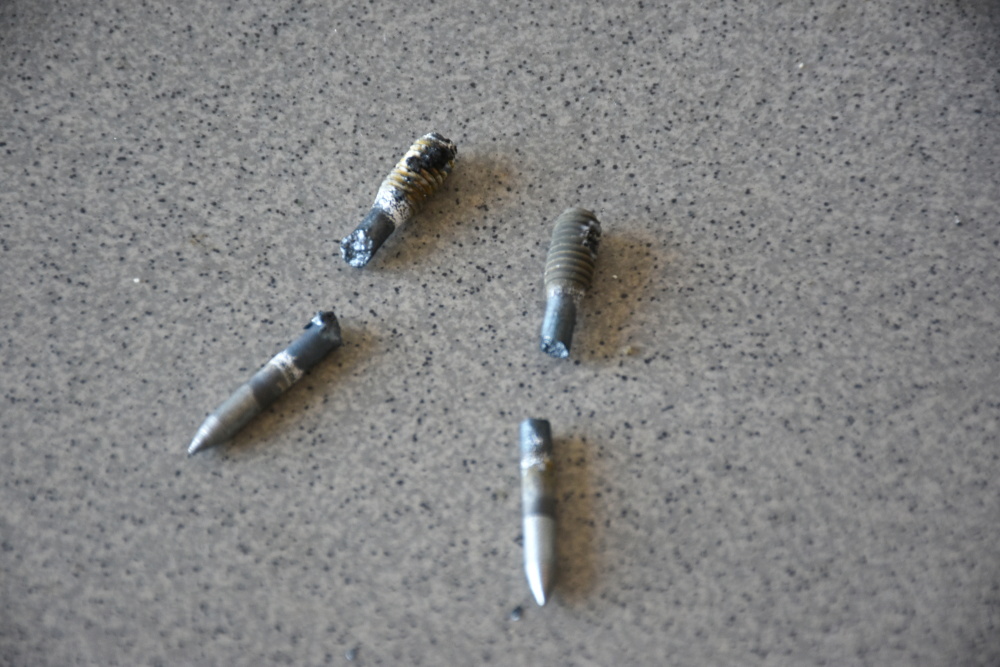

Zkoušel jsem dopoledne to prostřední trafo se třemi závity licny 35 mm2, omotanými kaptonovou páskou, přiložil jsem konce licny na nastřelovací hřebíky (průměr 4 mm), během cca 3 sekund uhořely. Ohřev vinutí trafa nebyl patrný, ale po té chvilce žádný div.
Zítra si jdu pro licnu 50 mm2 a protože to prostřední trafo takto pěkně funguje (má naprázdno 2,5 V, licna je 35 mm2), tak si myslím, že když dám do toho velkého trafa také 3 závity ale licnou 50 mm2, tak to bude mít naprázdno 2,85 V, menší vnitřní odpor, takže větší výkon a bude to i bez dřiny se rvaním 4 závitů do okna asi nakonec vyhovovat. Rozhodnu se, až uvidím, jak by to bylo s tou licnou 50 mm2 po oholení s místem v okně a s ohebností licny.
Ještě je třeba vzít v potaz, že při zkoušce jsem na hřebíky jen přiložil konce licny, takže nedokonalý kontakt a ještě v malé ploše, po zakončení licny kabelovými oky to bude ještě daleko účinnější...

Tak rozhodnuto, skončím u 3 závitů licnou 50 mm2, po vyložení oken trafa izolací (tenký sklotextit 0,3 mm) a mezi závity kaptonové vložky, to bude na protažení akorát, ohebnost licny je hodně omezená a tak bych ty 4 závity těžko protahoval a to i po oholení izolace a zabandážování kaptonovou páskou. Se třemi závity napětí naprázdno 2,87 V, myslím si, že s tím vystačím. Stejně se obávám, že to bude nakonec tak akorát, aby mi to jistič 16A/C utáhl...

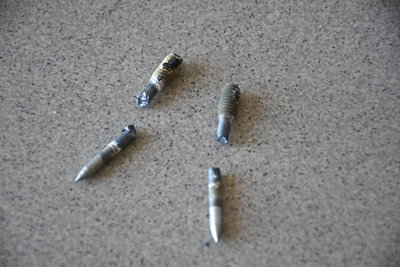

Tak jsem poměrně snadno protáhl 3 závity licnou 50 mm2, sekundár naprázdno má 2,98V, to se mi zdá výborné.
Začínám řešit konstrukci bodovky a také hroty, nemá někdo náhodou kousek, tak třeba 15 cm, tyče CuCrZr průměru 12 mm? Děkuji.
pafik
Příspěvky: 3219
Bydliště: Praha 4
25. 6. 2019, 11:35
To nemám, ale prozradím ti slepou uličku. :)
Ač se to zdá na první pohled schůdné, nezkoušej wolframové TIG elektrody. Ne že by jim vadilo, že se při bodování styděj, ale maj velkej odpor, takže velký úbytek napětí, který by ti chybělo v místě bodu.
