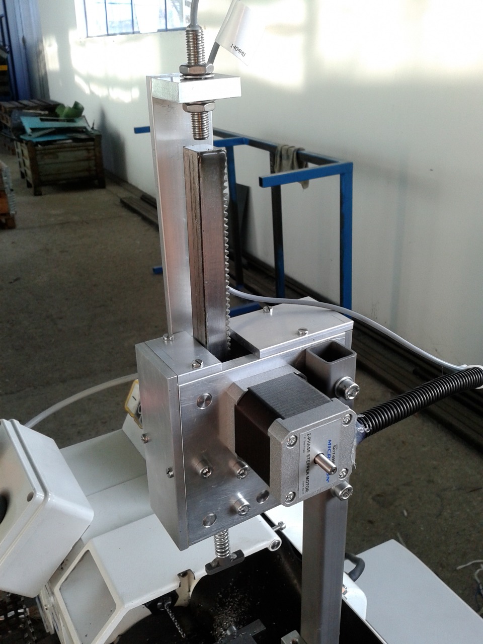

Umel by mi nekdo poradit s timto aktualnim programem ktery tady byl vytvoren?
Po najeti referencnich bodu musit pouzit reset na arduinu. Jinak mi nejde pustit start cyklu. Cyklus jede pomalu.
Po priklad, drahu kterou to ujede normalne za 5 sekund to nasledne jede 5 minut kdyz se to arduino nezresetuje.
Dela mi to tak od zacatku. Diky

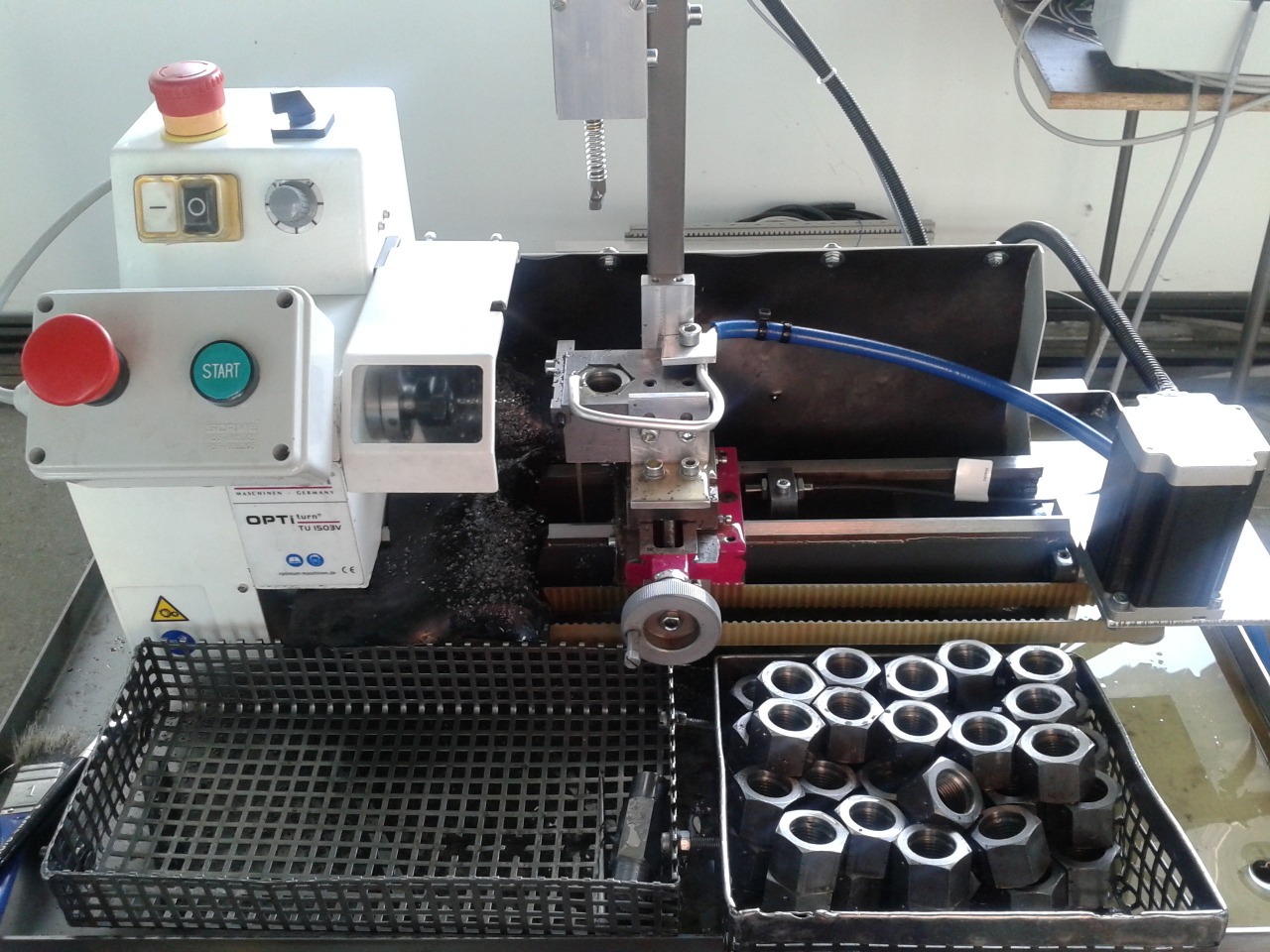

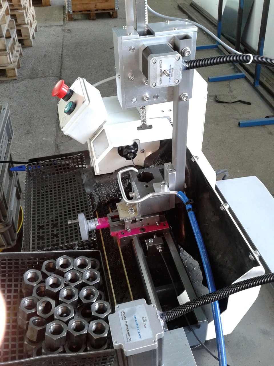

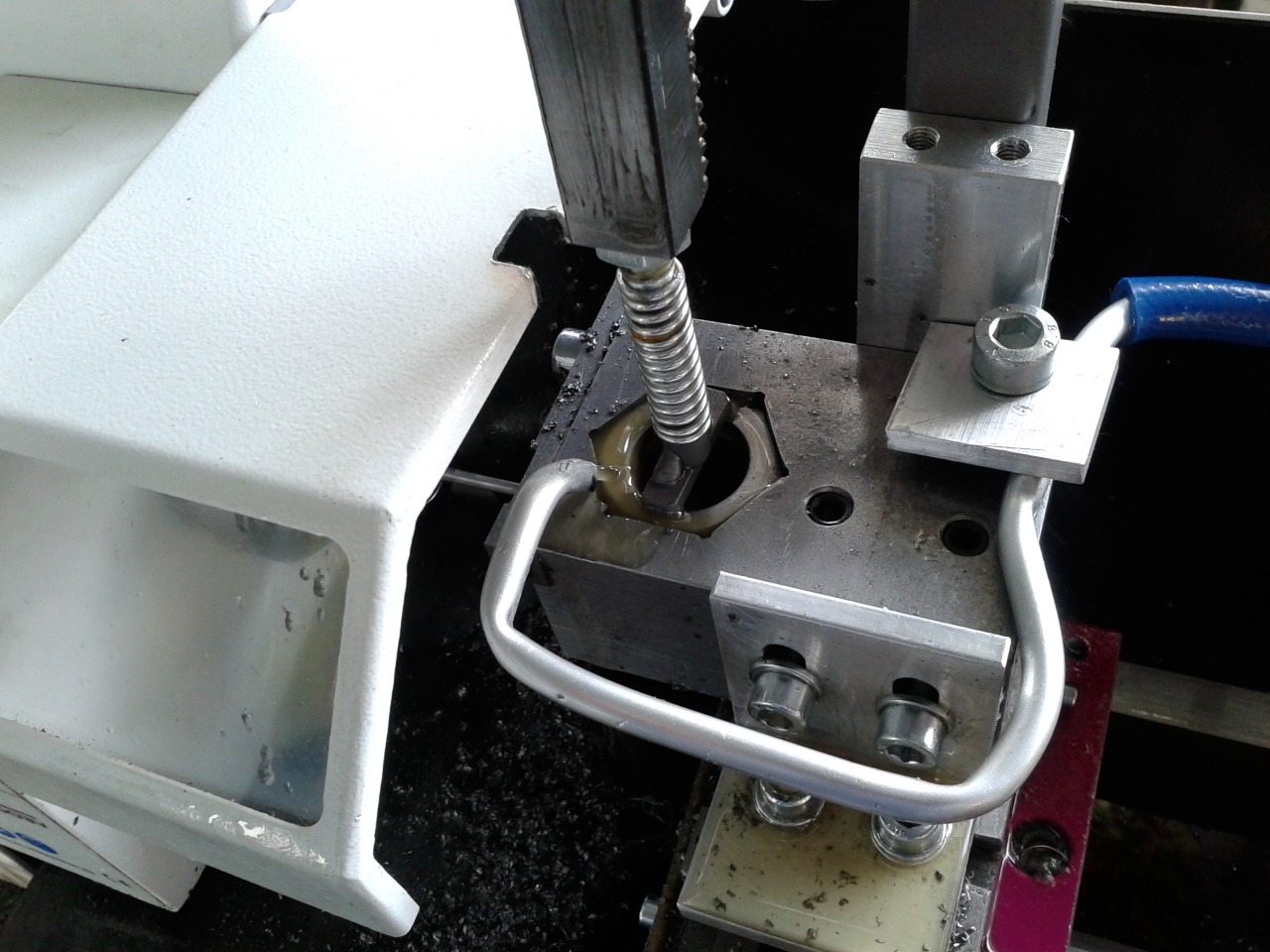

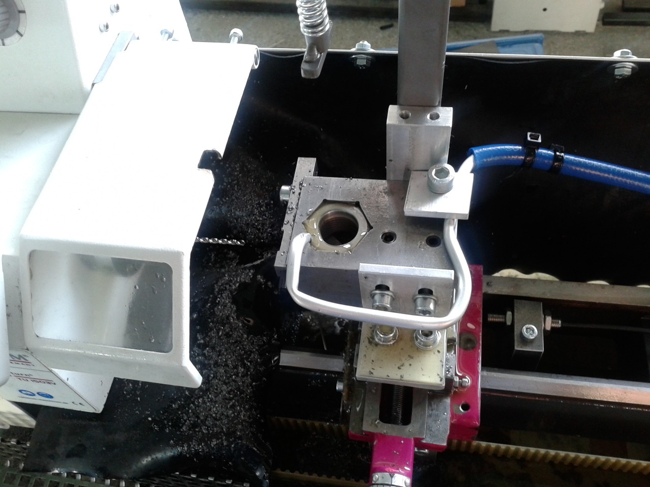

Foto skoro dokončeného stroje na vrtání
Upínací mechanismus dílu
Video stroje
http://youtu.be/sjSCsCjaFsk

Ahoj, dej sem aktuální program a výpis ze serial monitoru, tam označ odkud to začíná blbnout
tarvisio
Příspěvky: 289
Registrován: 25. 10. 2013, 3:11
4. 11. 2014, 5:02
jeykey píše:Ahoj, dej sem aktuální program a výpis ze serial monitoru, tam označ odkud to začíná blbnout
Ahoj, tady je aktuální funkční program.
Výpis ze serial monitoru mi nešel, nejak mi to nefungovalo. Ja to stejne nepoužívám. Řidím se tím co to ujede.
Pokud to pomůže tak zde je video jak to najíždí referenční poloha.
http://youtu.be/IAgZeVd9aok
Po najetí to kousek odjede od snímače a při tom odjíždění to velmi spolamuje.
Můj názor je ten, že to má nějak zafixovanou tu pomalou konečnou rychlost a pak se celý program tak pomalu spustí a i celý jede, už to nezrychlí.
Když dám reset tak už program jede normálně, ale chtěl bych to právě odstranit at to nedělá.
Děkuji za pomoc.
manipulator.txt
(10 KiB) Staženo 706 x

na posledním videu, když si najde 0 na Y, tak potom, dokud nestiskneš tl. start, tak se nic neděje a když stiskneš start tak to jede pomalu?
a když to zresetuješ a stiskneš start tak jede normálně?
- ty udaje ze serial monitoru sou pro diagnostiku, presne vidis v jaky casti programu dojde k jinymu chovani, nez potrebujes, proto to tam je, ne pro bezny pouziti, takze, kdybys napsal co arduino hlasi nez se zacne chovat neocekavane, tak to usetri dost casu
tarvisio
Příspěvky: 289
5. 11. 2014, 5:36
jeykey píše:na posledním videu, když si najde 0 na Y, tak potom, dokud nestiskneš tl. start, tak se nic neděje a když stiskneš start tak to jede pomalu?
1) ano, presne to dela vsechno co si napsal
2) vypisovalo mi to tam kde to jede ten serial monitor, ale radek po 0,01mm, tedy by jim tam bylo velmi mnoho.
A taky to jelo velmi pomalicku pri to monitoru, protoze to asi bralo vykon. Ale jestli to nutne potrebujes tak to vytahnu.

pri aktivaci refer cidla Y se nekde spina detailni diagnostika, pokusim se najit kde, ta to zdrzuje

už sem to našel, ten přechozí krok nedělej
