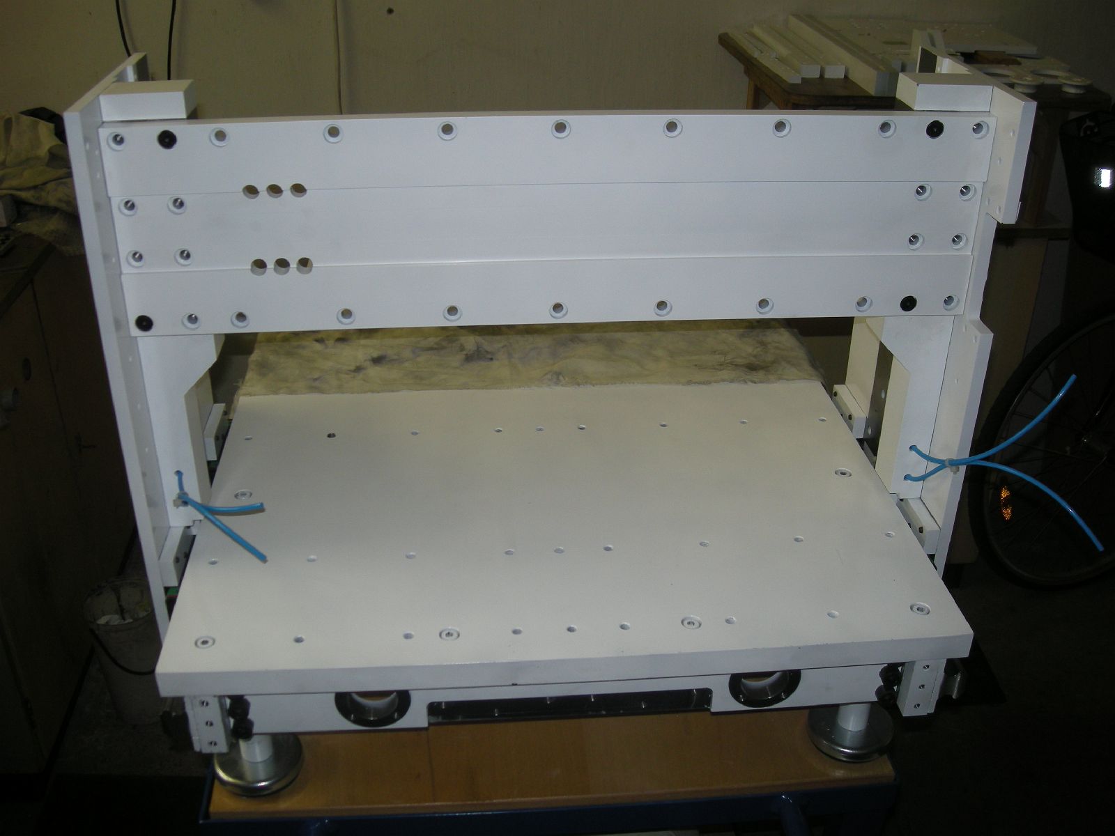

Nejdříve začnu přednostmi. Tuhost konstrukce se ukázala být dostatečně dimenzovaná pro všechny zatím použité aplikace obrábění stejně tak i opakovaná přesnost najetí na obrobek. Ztrátové mazání matic i pojezdů funguje bez problémů a jejich opotřebení zatím nebylo zjištěno.
Jako nedostatečné se ukázalo být vřeteno. Má příkon 1kW při 18000ot/min a utočí frézu v hliníku o pr.8mm s hloubkou 1,5mm na 2/3 záběru a při intenzívním chlazení lihem. Ocel maximálně pr.4mm. Teď už bych volil vřeteno s příkonem dvojnásobným. Souvisí to také s nemožností chlazení nástroje proudem chladící kapaliny. Také by šlo lépe vyřešit zakrytování pojezdů. Frézování plexiskla a běžné gravírování je bez problémů.
Další nedostatek je použití 2f krokových motorů. Síly mají dost ale přesně jak psal Robokop na začátku tohoto vlákna - nemají potřebnou dynamiku. Časem jsem si na základě zkušeností pohrál s rampingem a je to teď o něco lepší.
Závěr je tedy takový, že to je frézka ( s použitým vřetenem ) na jemnější hobby frézování. Rezervy konstrukce ale rozhodně má.

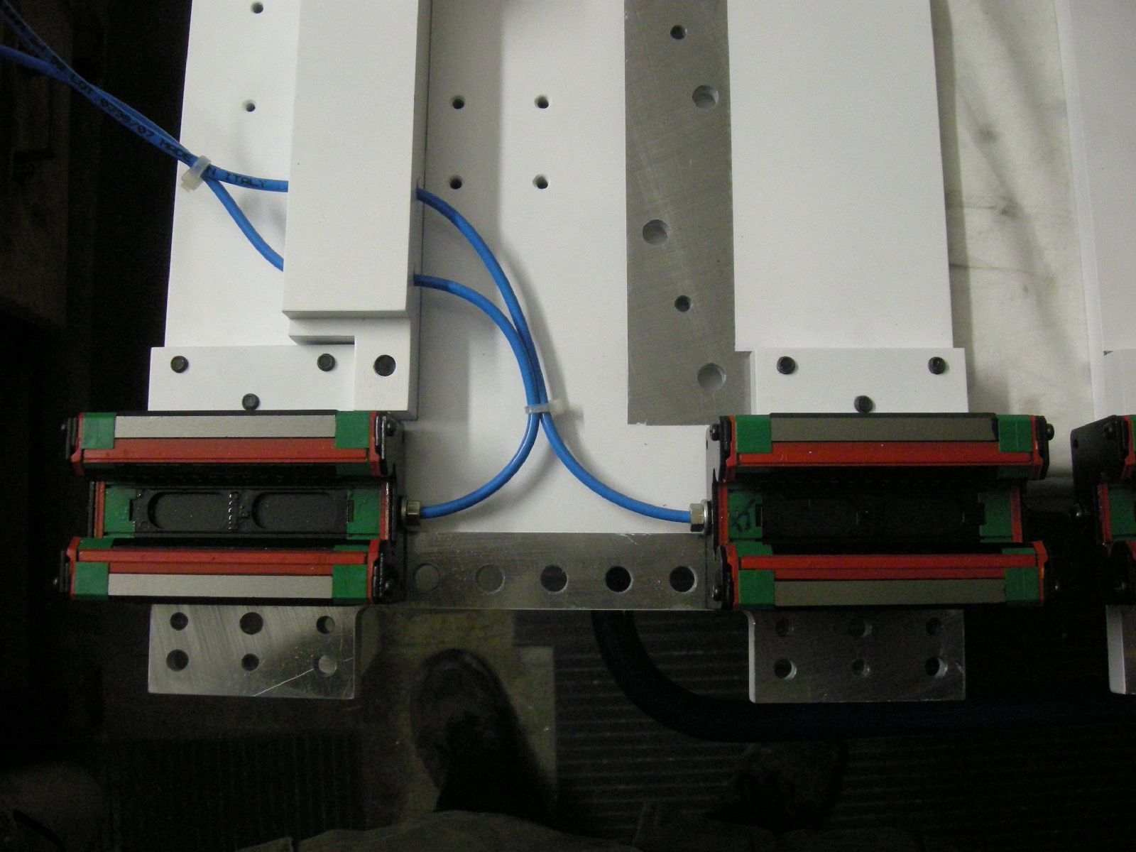

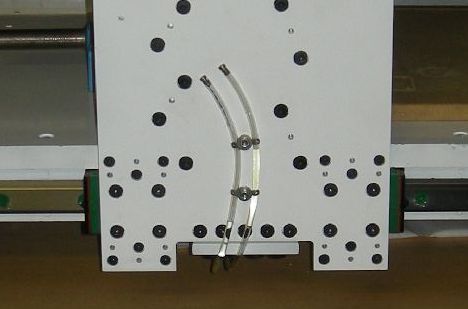

Maázání vozíků na ose "X" je patrné dle fotek. Odstranil jsem klasické maznice a dal místo nich hadičky, kterými se vpravuje olej. Částečně plní i funkci zásobníku mazacího oleje. Toto řešení jsem použil i u všech matic šroubů. Vozíky "Y" a "Z" mažu rovnou přes zátky ve vozíkách.

Olej doplňuji injekční stříkačkou. Při zahájení provozu byl "odpadní" olej trochu zašedlý ale po "zaběhnutí" a vyplavení nečistot šroubů i kolejnic je prakticky čirý. Olej doplňuji teď cca 2x do roka v celkovém množství cca 5ml na vozík a matici. Olej je nízkovizkozní určený pro mazání kuličkových ložisek.

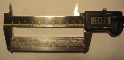

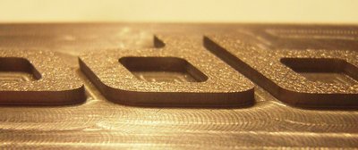

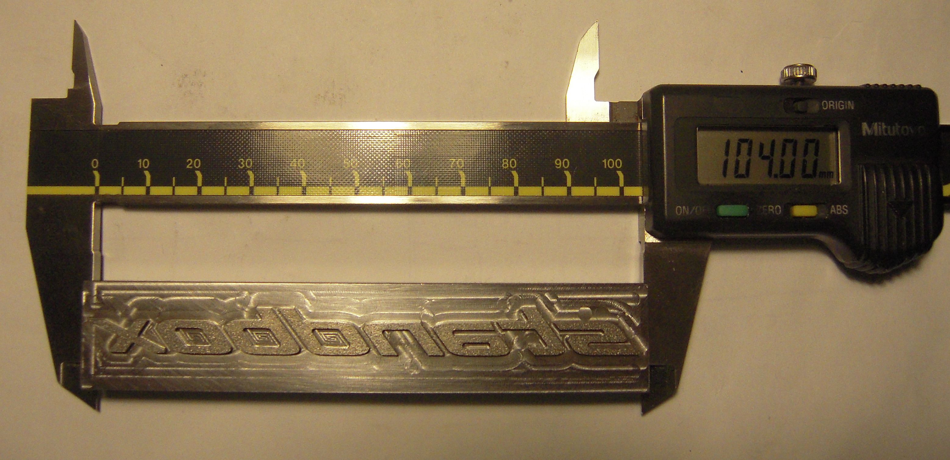

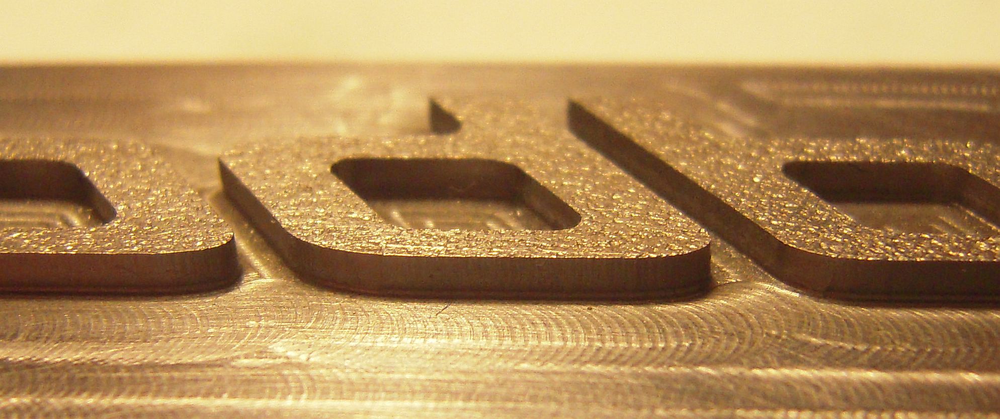

PetrNC píše:Počasí přeje, tak jsem mašinku "potrápil" delším frézováním. Hlavní bylo odzkoušet senzor pro měření výšky nástroje. Chodí v přesnosti referenčních spínačů a díky lehkému chodu se ani ostrá gravírka "nezabodne" do terče snímače. Obrobek z duralu na fotce je z větší části obroben frézou pr. 6 mm s hloubkou záběru 2 mm.
To na stole vypada jako ram gearboxu airsoftove zbrane :D vid ? :-)
PetrNC
Příspěvky: 423
Registrován: 19. 6. 2007, 7:32
Bydliště: Náchodsko
29. 7. 2012, 3:41
Je to tak ale vlastní konstrukce ..... :)
