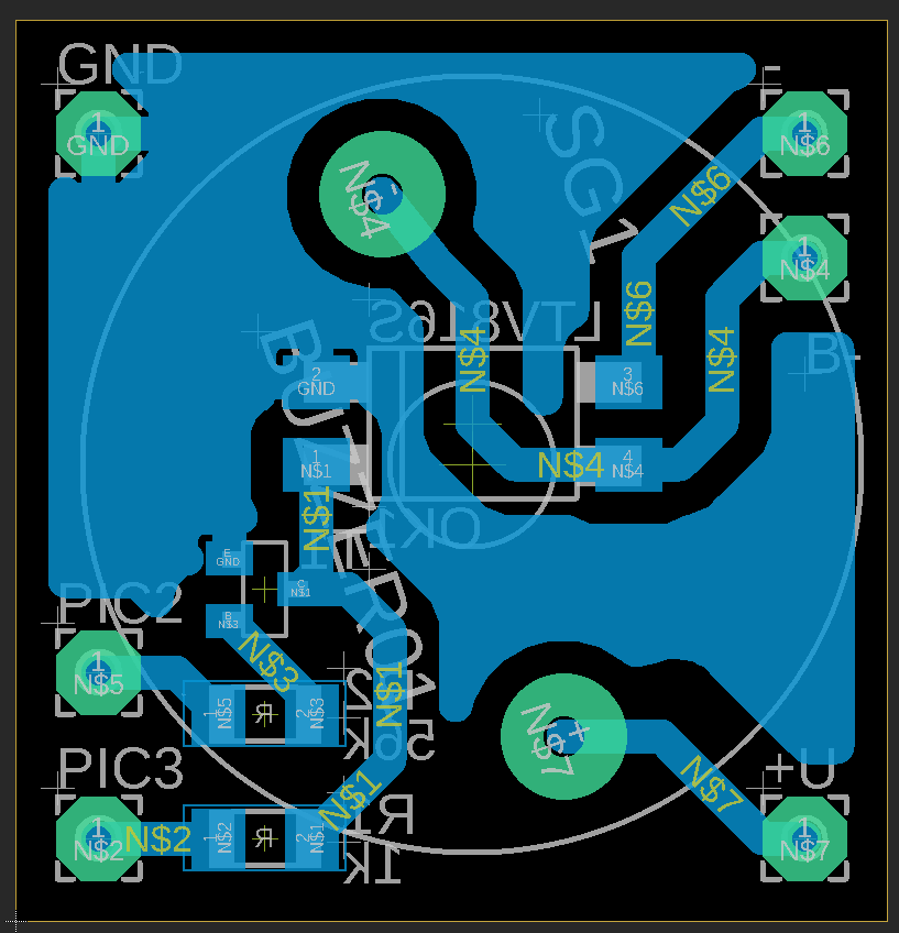

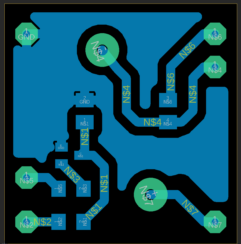

Tak jsem si zkusil svůj první návrh pro sebe bzučák.
Zde schema:
Schema
Schema
BUZZ sch.png (11.09 KiB) Zobrazeno 6859 x
Návrh desky:
Celkový návrh
Celkový návrh
Plošný spoj (měď):
Plošný spoj
Plošný spoj
Popisky ze strany součástek:
Popis - strana součástek
Popisky ze strany spoje:
Popis - strana spoje

Pak ještě k výrobě desky s potiskem. Je potřeba prostudovat, jak výrobce zpracovává data.
Většina profi výrobců v čr vezme data nepájivé masky a z potisku odmaže části zasahující do pájecích plošek. Někteří číňani tohle nedělají a vesele natisknou potisk i do pájecích plošek pro součástky.
Při generování dat v CAM je potřeba se podívat, které vrstvy se budou generovat.
Pro kontrolu vygenerovaných dat si stáhni prográmek Gerbv https://sourceforge.net/projects/gerbv/
Ten zobrazuje vygenerovaná data, tak jak je uvidí výrobce a je možné případné průsery odhalit a opravit hned.

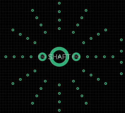

Prosím o pomoc - nedaří se mi správně použít příkaz Pattern pro kruhové uspořádání PAD okolo přepínače.
Návod mi říká, že si mám nejdříve nastavit počet PAD, pak si vybrat objekt ke kopírování, pak vybrat střed a první polohu PAD,
nicméně když vyberu střed na původním objektu PAD se mi uspořádají do kruhu ale střed je mimo původní PAD a vytvořené PAD jsou mimo osu natočené příklad při 12:

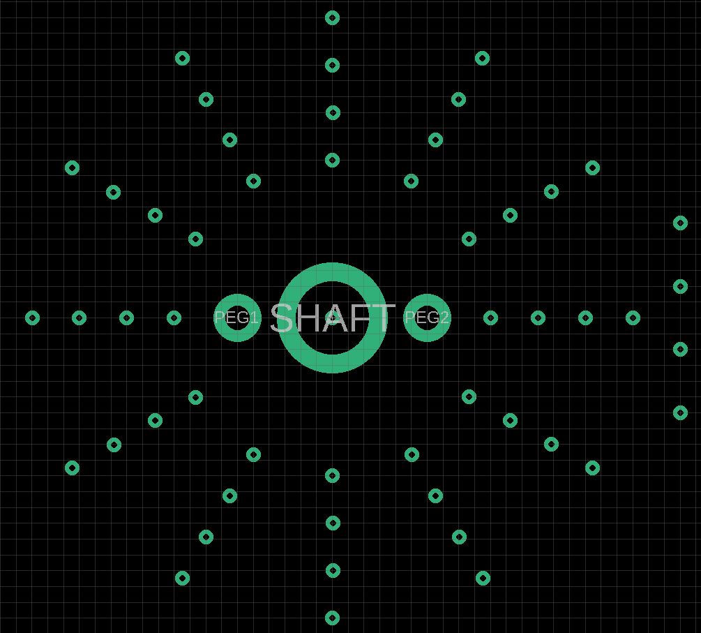

Už jsem to udělal - na předchozím obrázku je vidět, že zobrazených je tam 8 - je nutné ošetřit i úhel.
Podařilo se mi to zkonstruovat, ale byla to pro mě šílená pakárna.
Věděl by někdo jak rotovat případně shluk pinů já jsem na to nepřišel :-(
Foot print Rotary switch Tesla Custom

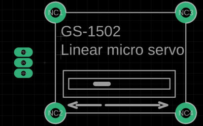

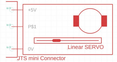

Existuje nějaké zařízení (device) jako modelářské servo do Eagle?
Zdenek Valter
Příspěvky: 5475
Registrován: 9. 1. 2009, 5:16
Bydliště: Ústí n. L.
22. 1. 2021, 1:08
A zase si odpovím sám ;-)
Eagle schematic
Eagle schematic
Eagle footprint
Eagle footprint
Servo v reálu
Servo v reálu
