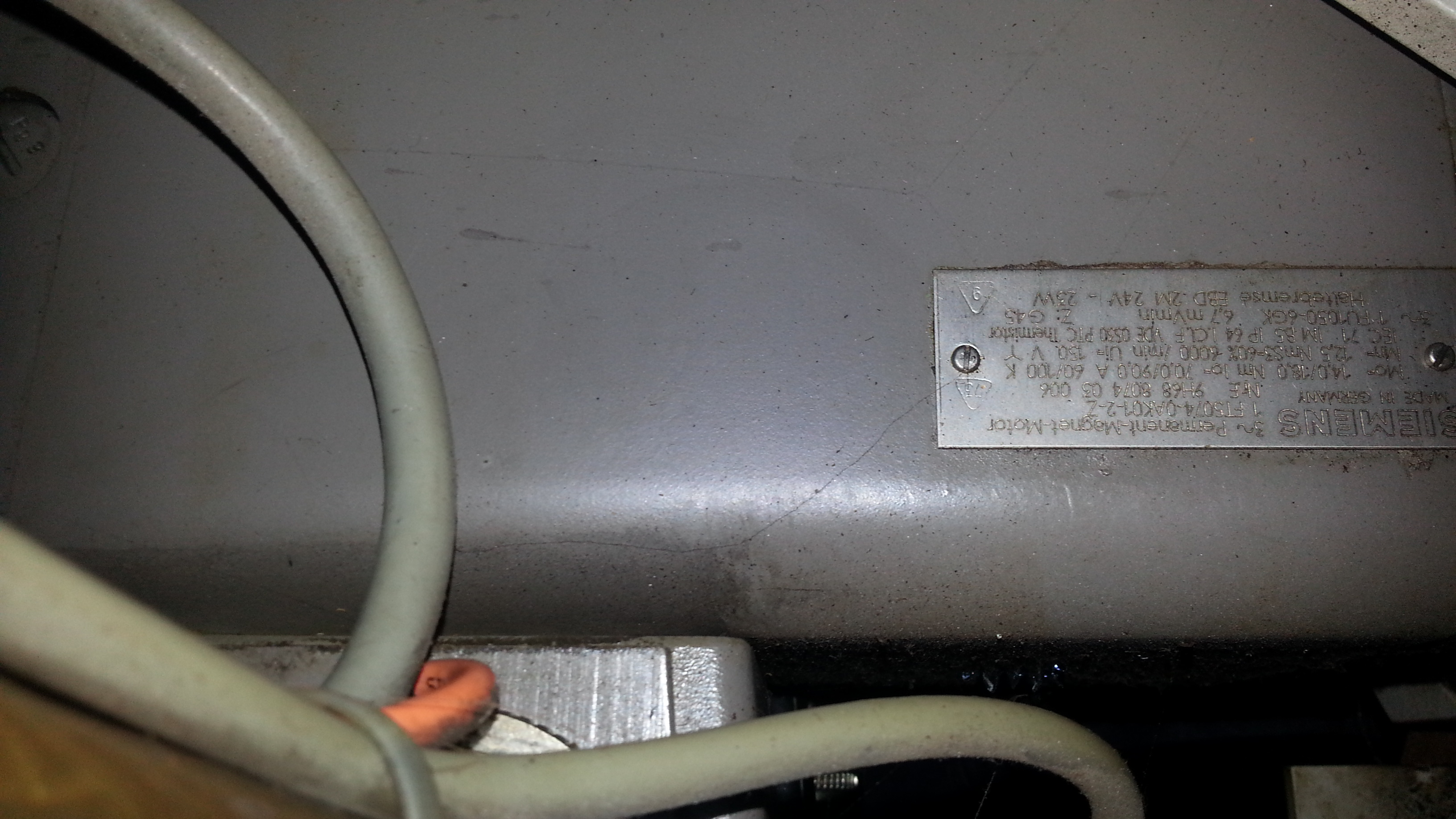

Máte někdo osobní zkušenosti s výměnou pohonů a ponecháním systému? Sinumerik 810T .
Už jsem se ptal Robokopa, ale za zeptání nic nedám.
Tedy asi bych měl aspoň přispět na provoz fóra.
Lukashom
Příspěvky: 279
Registrován: 27. 8. 2012, 9:27
Bydliště: Klatovy
25. 9. 2017, 8:05
Ahoj, tak jsem pokročil. Vyměnili jsme pohony a ponechal Sinumerik. Osy už makají.
Teď řeším vřeteno. Asi nahradím stávající motor klasickým patkovým motorem.
Máte někdo nějaký tip?,
Díky
Monteg
Příspěvky: 1516
Bydliště: LOUNY
25. 9. 2017, 9:17
Jaký je důvod měnit i pohon vřetena?
Lukashom
Příspěvky: 279
Bydliště: Klatovy
25. 9. 2017, 9:34
Nu asi bude problém sehnat měnič k původnímu motoru. Viz štítek
