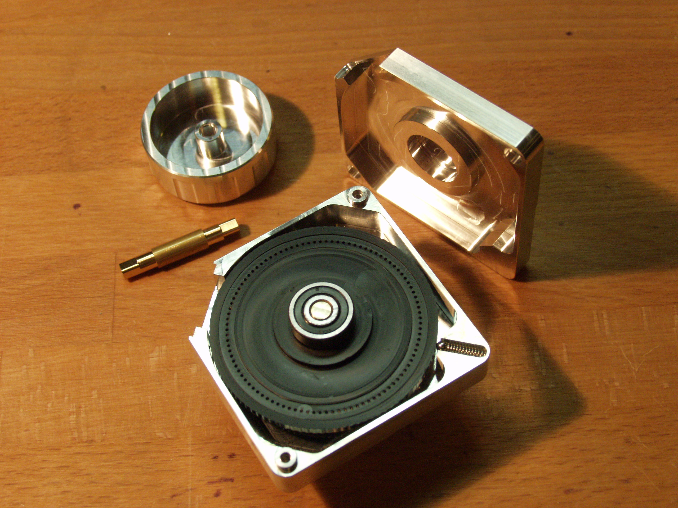

Protože konkrétní zájem o spolupráci na hobby ručním kolečku byl skoro nulový, udělám si kolečka později sám až je budu aktuálně potřebovat a ten technologický vzorek (průměr 80, 100 dírek 0.8, 100 žlábků R=2) odhazuji. Pokud by o něj měl někdo zájem, šoupnu ho do obálky a pošlu, když tak napište třeba sem.
Příspěvky: 8482
7. 4. 2007, 1:24

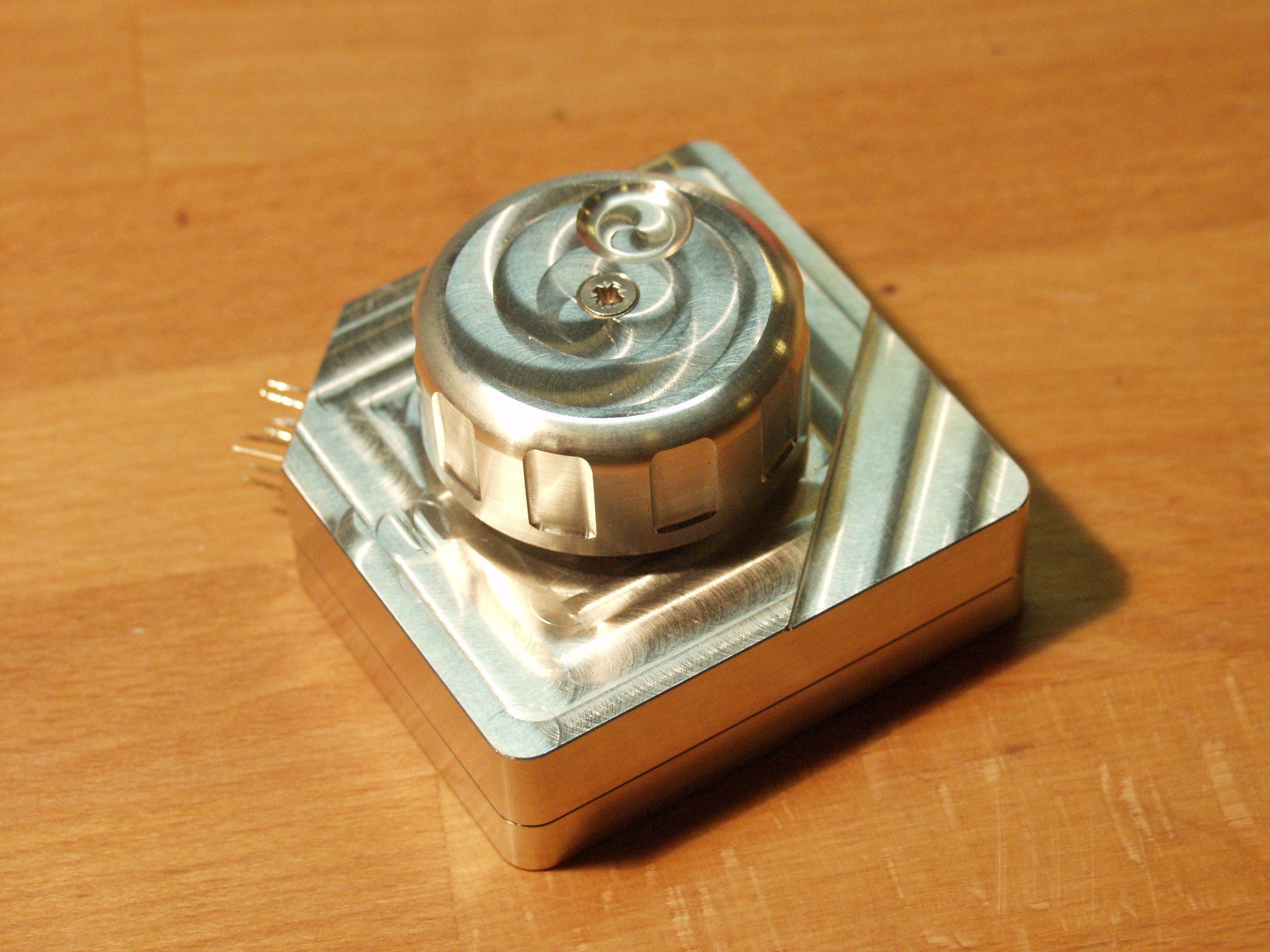

Nakonec jsem se do toho kolečka pustil, výsledek viz níže. Kolečko má 100 pulsů na otáčku, průměr 56 mm, díry 0.8 mm, jako IR dioda/tranzistor je použitý TCST 1000. Knoflík není obvyklý "NC" ale spíš přístrojového typu protože jsem ty kolečka potřeboval do jiné aplikace. Materiál dural 2017, Delrin a mosaz, čistá doba obrábění jednoho kusu 35 minut. Ještě to přijde eloxovat na nějakou pěknou barvu.

Přijímáš objednávky? :-)
Příspěvky: 8482
10. 4. 2007, 1:11
Asi by se dalo, programy jsou napsané, ráno to fláknu do mašiny a večer vyzvednu (no, teď trochu přeháním, výměník palet jsem ještě nepostavil...). Nejraději v rámci nějaké společné akce.

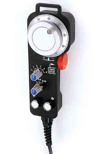

nasel jsem na taiwanu firmu ktera vyrabji tuhle hracku
az zjistim blizsi informace o cene dam to sem
zatim to vypada cca 2500 - 3000/kus vc. postovneho

20. 7. 2007, 5:18
To by byla dobrá cena. Pokud to tak opravdu bude a bude to možné objednat, tak bych se přidal.
